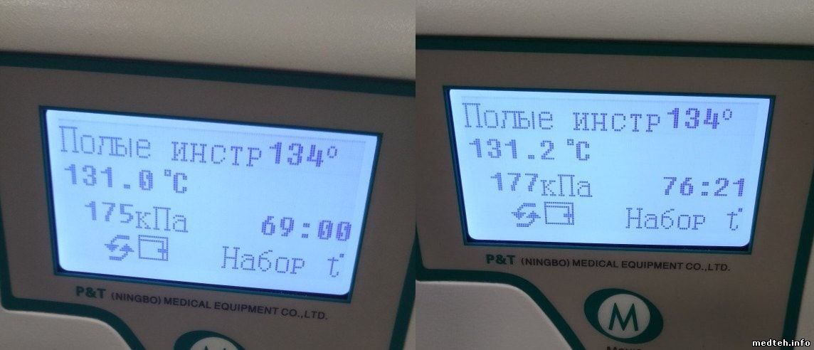

Расписываю всё подробно что за проблема с паровым стерилизатором.

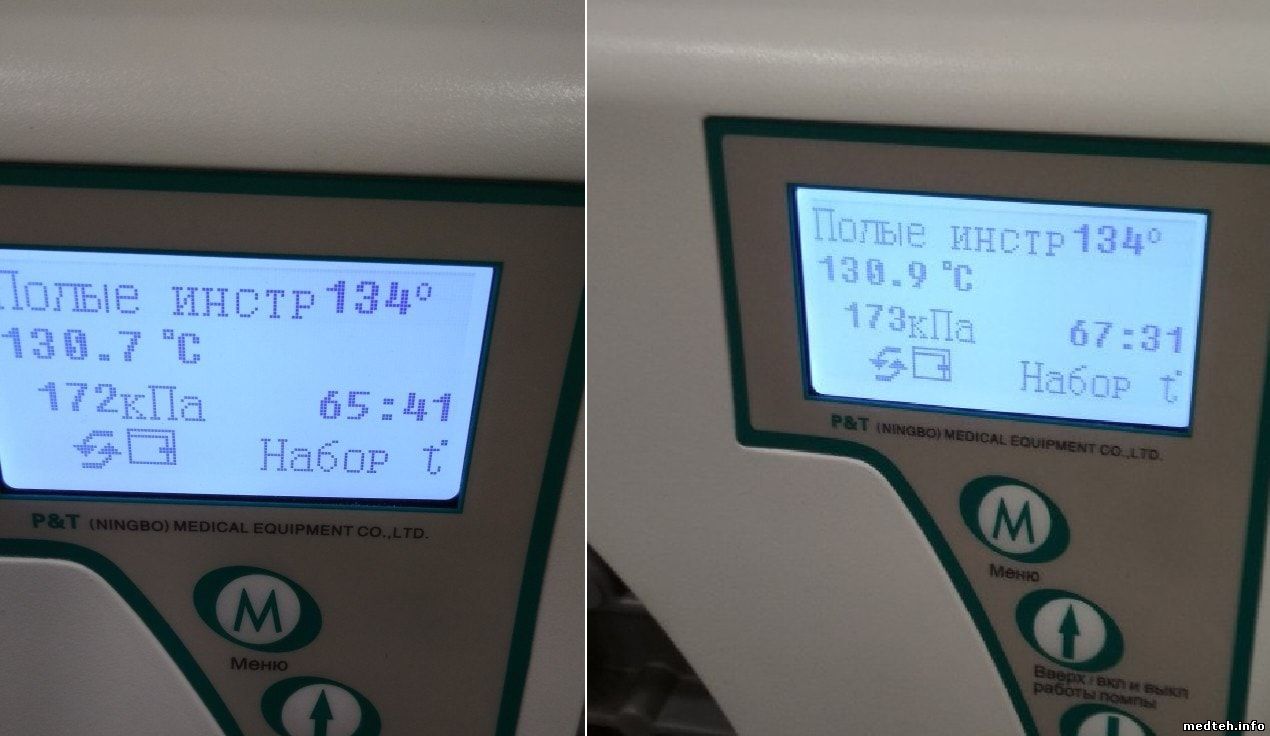

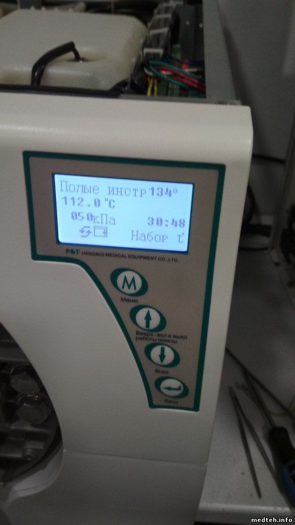

1. Запускаю стерилизатор, идет набор температуры до 112 градусов. (1 фото)
2. Потом спустя 30 мин, до ходит до 130 градусов, спустя 2 мин поднимается до 131 (2 фото)

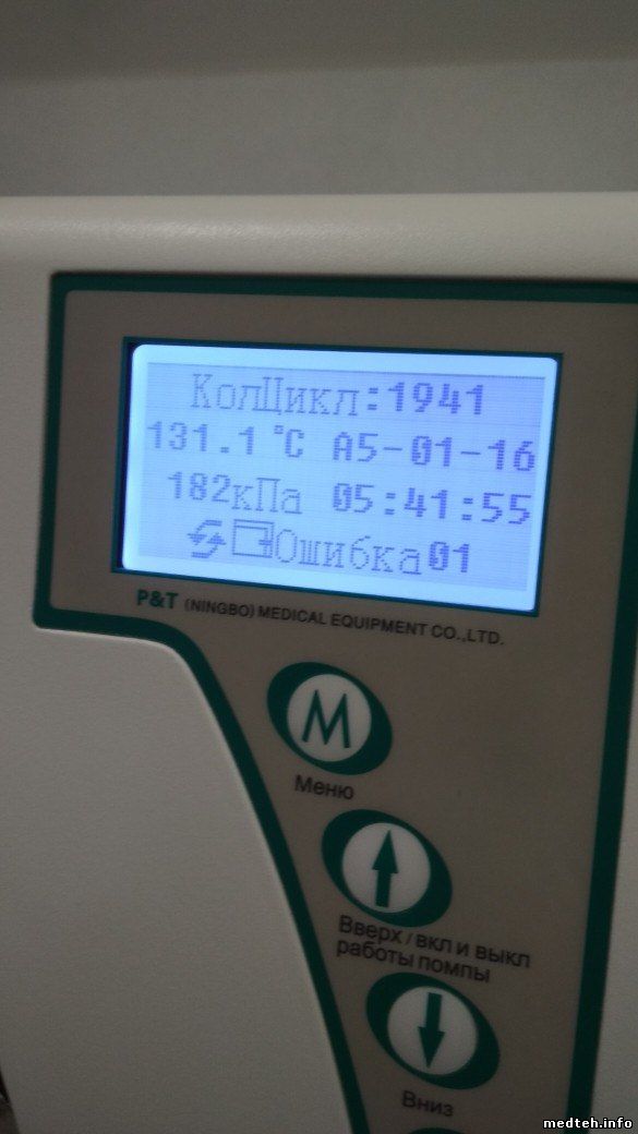

3. Возрастает давление, 7 мин прошло давление возросло на 2кПа (3 фото)
4. Проходит 10 мин, температура до сих пор 131 градус, вакуум 182 кПа и вылетает ошибка 01. (4 фото)

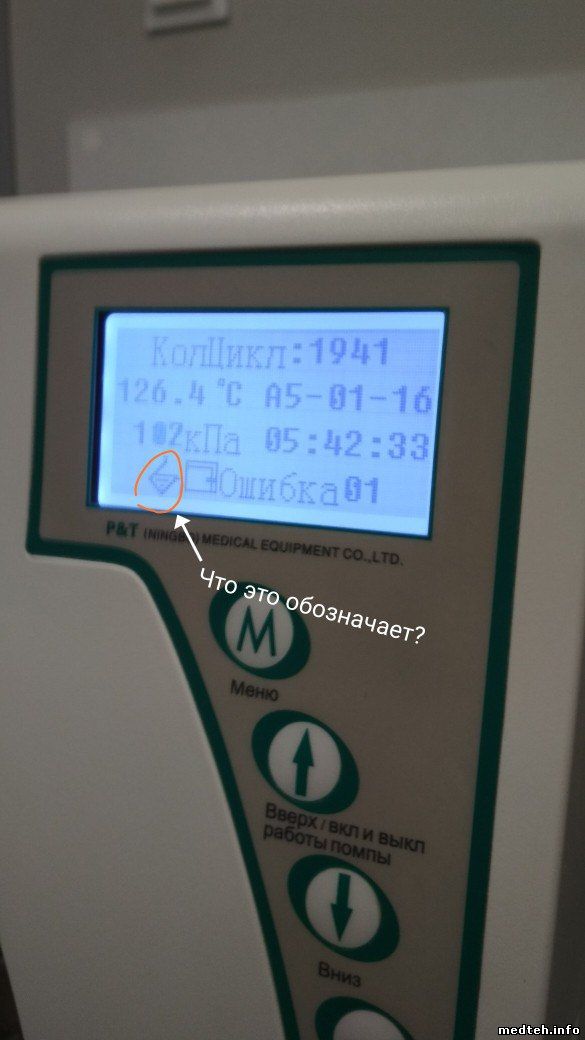

5. После этого, данный значок появляется, в мануалах не нашел, что означает. (5 фото)

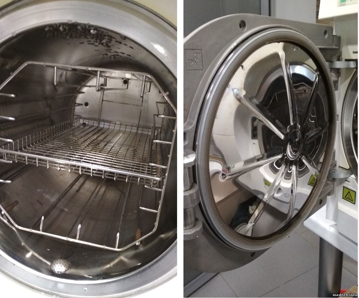

6. Открываю дверцу и вижу это. (6 фото)
P.S. Водянойй насос воду качает в парогенератор, в парогенераторе слышно как вода начинает испаряться и поступает в камеру.

andrey_kaДата: Четверг, 11.Янв.2018, 18:40 | Сообщение # 11
У вас сообщений: 94
Урал
Dread, во время набора температуры происходят 3 пульсации вакуумирования?
DreadДата: Четверг, 11.Янв.2018, 18:56 | Сообщение # 12
У вас сообщений: 88
Да
andrey_kaДата: Четверг, 11.Янв.2018, 19:19 | Сообщение # 13
У вас сообщений: 94
Урал
Конденсат слит со 2 емкости?
DreadДата: Четверг, 11.Янв.2018, 20:27 | Сообщение # 14
У вас сообщений: 88
ДА
andrey_kaДата: Четверг, 11.Янв.2018, 20:41 | Сообщение # 15
У вас сообщений: 94
Урал
Ошибка 01 - скорее всего, что за долгое время не смог набрать конечное значение давления, температуры. В первую очередь, если давно не меняли прокладку на дверце - заменить и попробовать отрегулировать прижим двери. Может там пропускать.
DreadДата: Четверг, 11.Янв.2018, 20:48 | Сообщение # 16
У вас сообщений: 88
Снимал пластмассовый кожух и смотрел будет ли пропускать со двери (по идеи должен виден пар) но ничего подобного не видел

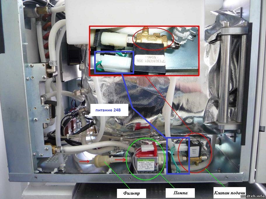

- На клапан подачи воды в парогенератор постоянно поступает питание, поэтому, когда начинает качать вакуумный насос, он тянет воду в парогенератор потом в камеру, тем самым не даёт создать вакуум. Если я снимаю катушку с клапана, то вакуум создаётся без проблем ...
Как я знаю, питание на клапан должно поступать только тогда, когда вкл водяной насос. Если не прав, то поправьте ...
