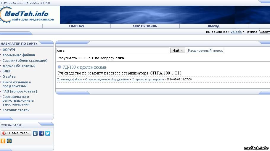

LatrelДата: Четверг, 21.Янв.2021, 18:26 | Сообщение # 90
Будте добры, скиньте, пожалуйста, руководство по ремонту СПГА-100 на почту: Latrel2014@mail.ru
yblod5Дата: Пятница, 22.Янв.2021, 03:30 | Сообщение # 91
У вас сообщений: 791
Сервис-инженер
СПГА-100? Нет такого в природе!
LatrelДата: Пятница, 22.Янв.2021, 08:38 | Сообщение # 92
yblod5, cтерилизатор паровой СПГА-100-1-НН. Лучше скиньте руководство по ремонту, если оно есть на почту: Latrel2014@mail.ru
yblod5Дата: Пятница, 22.Янв.2021, 12:24 | Сообщение # 93
Сервис-инженер
А то что?
Вам сюда

Скиньте, по возможности, Инструкцию по ремонту СПГА-100-1-НН на почту: sinyushkin-aleks@mail.ru
yblod5Дата: Среда, 05.Июн.2024, 01:18 | Сообщение # 105
Сервис-инженер
Здесь по ссылке эта инструкция ВСЕМ ...
