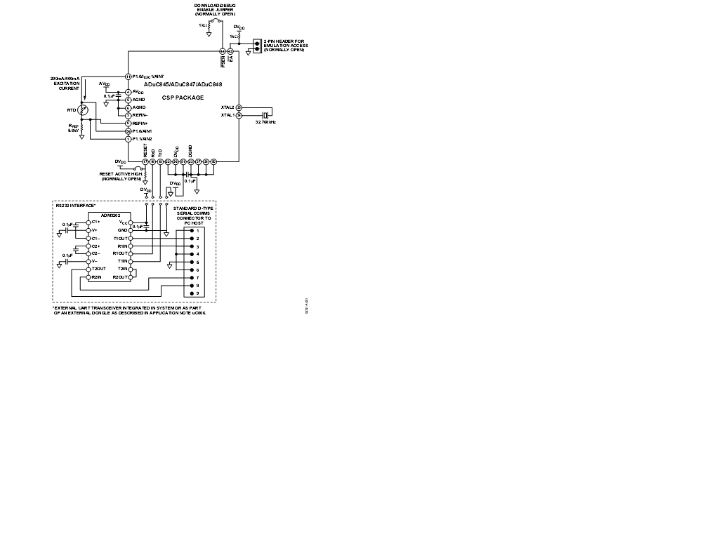

Схему кабеля как только инженер разрисует, выложу, да там ничего особенного нет сигналы по кабелю от платы к компу через преобразователь уровня на ADM 3202 проходят, схема преобразователя как в Милте или электрокардиографе каком-то, точно не помню.

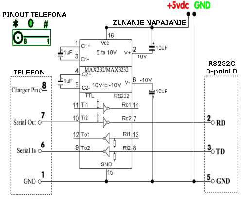

Любой Com-кабель для сотового телефона подойдет! Назначение кабеля - преобразование логических уровней сигнала! COM-порт: лог. 1 = +12в; лог. 0 = -12в. Вход касимовской платы: лог. 1 = + 4,5в; лог. 0 = <0,4в. Если напрямую кинуть на плату 12в. c COM-порта, то скорее всего проц. сразу накроется! Информация по прошивке ADuC есть в журналах "Радио" за прошлый год. Надо уточниться в каких точно. Уточнился, во 2,3,4 журналах за 2007 г. .

Инфа по теме: Журнал "Радио" №№2,3,4., за 2007 год. Используемая для работы программа называется ARMWSD. Ссылка для скачивания этой бесплатной программы в 4-м журнале. Программа заточена под COM-порт. Как считать прошивку указано в 4-м журнале на стр.26. Кабелю особое внимание! Должен содержать МС MAX232. MAX3232, или им подобные преобразователи уровня. Естественно МС ADM3202, которую предлагает производитель АДуКов, тоже годится. Уровень сигнала с выхода мс не должен превышать 5 вольт, для этого ставится стабилитрон на 4,3-4,7в, шунтируя цепь сигнала, подаваемого с MAX на ADuC, в противном случае произойдет сброс записываемой прошивки. Правда производитель обещает устойчивый интерфейс с амплитудой до 5в, но лучше подстраховаться. Питание MAX лучше брать с АДуКа. Длинна кабеля от PC до MAX до 5метров, от MAX до АДуКа - как можно короче. Удачи. .
Вот как выглядит MAX, так сказать в разрезе. И в предлагаемой выше схеме от производителя надо просто замкнуть 7 и 8 контакты COM порта и не надо тянуть провода к MAX-су. На всякий случай прикреплю даташит ADuC-а.
