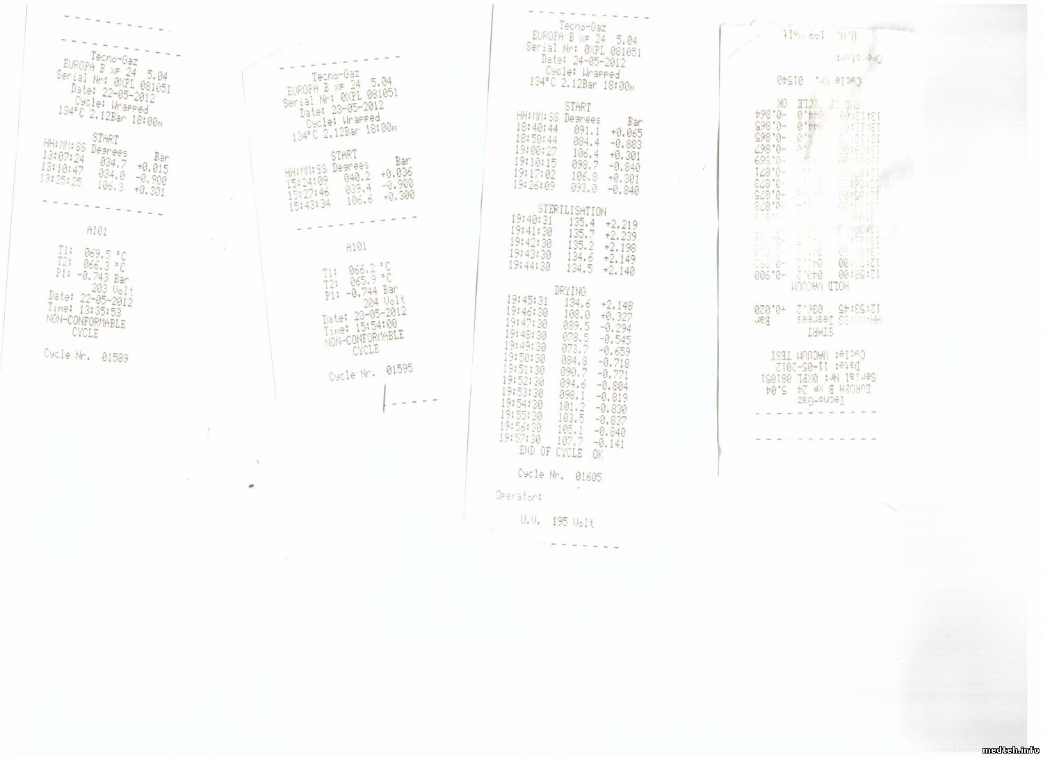

Если кто сталкивался с таким аппаратом, просьба поделиться опытом.
Индицируется периодически ошибка A101. Проблема с вакуумом. Тест на вакуум проходит идеально. Ошибку выдаёт не всегда, бывает работает весь день отлично, а бывает через раз.

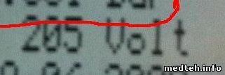

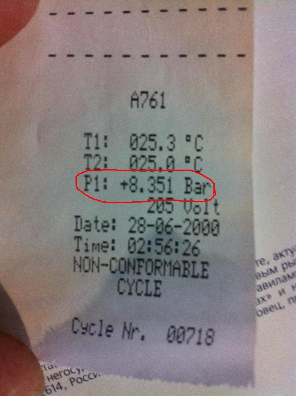

Как проверить датчик давления? При включении автоклава и загрузки ПО сразу выводит на экран и рисует на принтере, ошибку 761. Смущает одно - почему на распечатке такое значение P1- 8.351 bar хотя датчик отключен от платы.
МастерБакуДата: Воскресенье, 09.Ноя.2014, 22:53 | Сообщение # 23
наверно потому что
а при подключении что?
а вас это не смущает ?
maykerДата: Понедельник, 10.Ноя.2014, 00:27 | Сообщение # 24
У вас сообщений: 183
При подключенном/отключенном датчике сообщение одно и тоже. Напряжение не смущает, потому что есть распечатать с нормальным напряжение, кроме того, изначально он был подключен к стабилизатору, но результат тот же

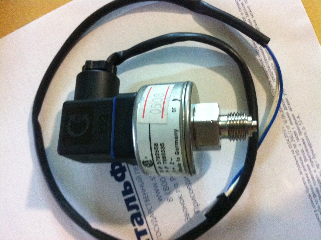

maykerДата: Понедельник, 10.Ноя.2014, 22:17 | Сообщение # 27
Отключил на таком же автоклаве датчик давления, результат - ОШИБКА 761 аномалия датчика давления. Теперь задача - чем заменить неисправный датчик... Помогите пожалуйста с поиском решения!

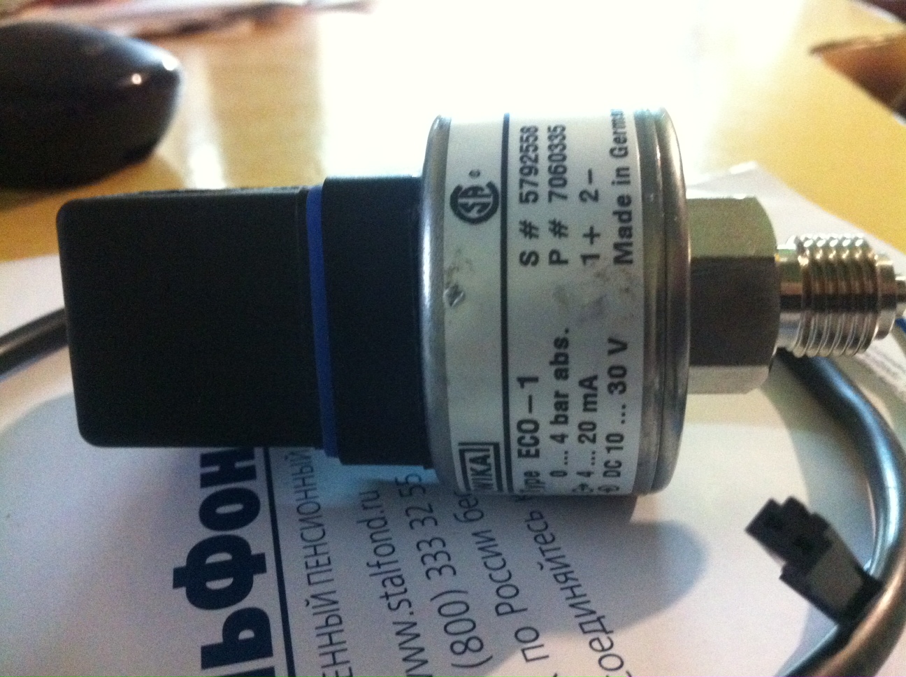

creytДата: Вторник, 11.Ноя.2014, 09:11 | Сообщение # 28
У вас сообщений: 546
Кузня
А подсунуть свой не догада. Может он целый.
http://www.wika.co.uk/search_en_uk.WIKA?q=eco-1&m=0&r=eco-1
у меня все диоды болят
maykerДата: Четверг, 13.Ноя.2014, 19:42 | Сообщение # 29
Вы были правы! Датчик целый! Это что то с платой!
