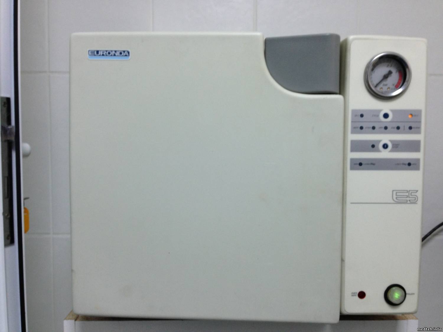

Имеется паровой стерилизатор Е5 от Euronda, но нет никаких инструкций по ремонту, так что прошу помощи у тех, кто сталкивался с подобным.
Проблема такая: Стерилизация в режиме 121 градус проходит через раз. Давление при этом около 1,5-1,6 bar, судя по манометру стерилизатора. Иногда цикл проходит до конца, а иногда загорается индикатор "ALARM" во время фазы стерилизации. Цикл 134 градуса не проходит вообще. При этом давление набирается примерно такое же, как в случае с 121 градусом, но индикатор "ALARM" загорается каждый раз, плюс еще загорается "OVERHEATING", т.е. перегрев и срабатывает термостат. Если есть мануалы или хоть какая-нибудь информация по работе этого стерилизатора, прошу поделиться со мной или выложить в хранилище.
За любую помощь буду весьма признателен.

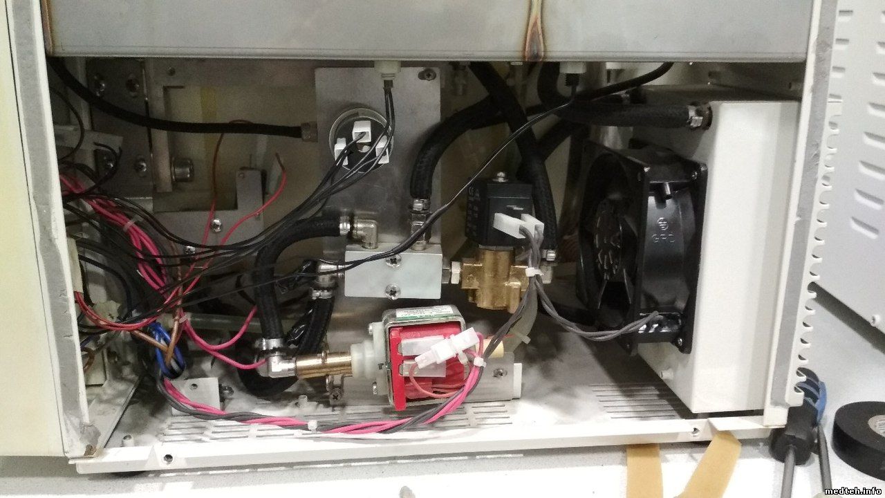

Есть подозрение, что у одного нашего частника на Е5 сгорел 1 из 2-х ТЭНов (через минут 40 после начала цикла давление набирает ок.1 bar и выдаёт "Alarm"). Измерил сопротивление на фишке ТЭНов - 65 Ом, хотя, предположительно, должно быть около 32 Ом (номинальная мощность стерилизатора 1500 Вт).
Камрады, подскажите, как на Е5 подключены ТЭНы (параллельно?) и сколько их (2?) ?

Была такая же беда. Проблема со сбросом избыточного давления регулировка находится в левом верхним углу при разборки устройства сброса давления находится металлическая игла, которую нужно заменить на другую с большем диаметром, так как со временем уменьшается диаметр иглы.

slava0509, спасибо за помощь! Именно в этом и была проблема. Правда, решил её уже больше года назад biggrin

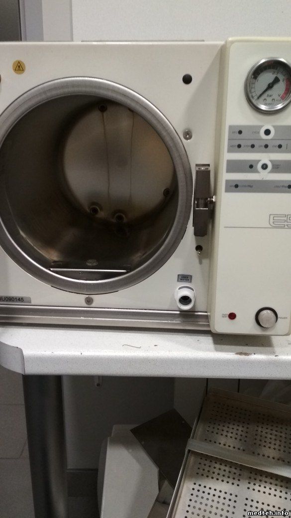

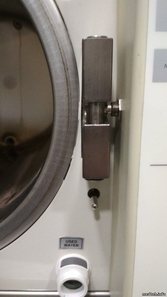

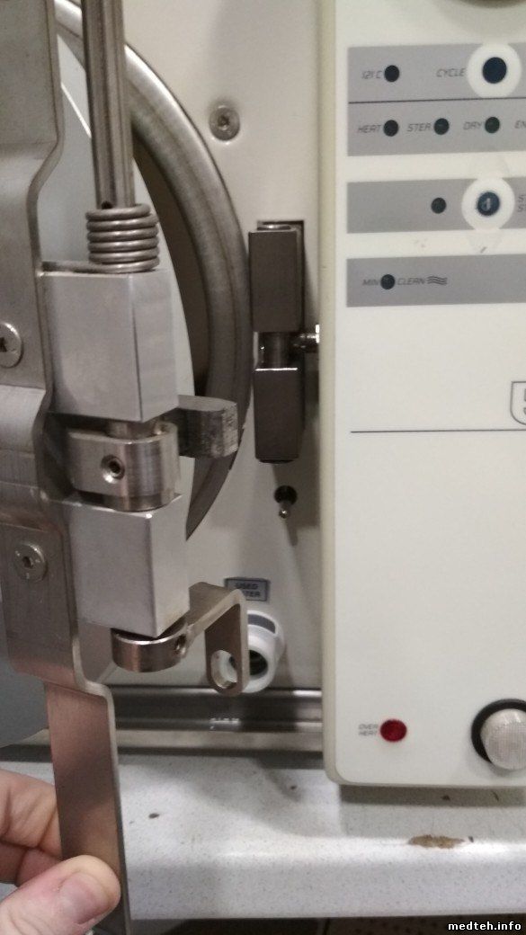

Стерилизатор E5 бренда Euronda показывает ошибку, при поступлении воды в камеру, не доходит до нагрева, так показывает ошибку.
Причём обматываешь изолентой фиксатор двери, сразу всё нормально работает,.
В чём проблема?

Стерилизатор E5 от бренда Euronda показывает ошибку, при поступлении воды в камеру, не доходит до нагрева, так показывает ошибку.
Причём обматываешь изолентой фиксатор двери, сразу всё нормально работает.
В чём проблема?
МастерБакуДата: Понедельник, 03.Апр.2017, 16:51 | Сообщение # 25
Цитата Sined ()
показывает ошибку
фото панели управления при ошибке
Сообщение отредактировал МастерБаку - Понедельник, 03.Апр.2017, 17:00

настройка дверки не помогла?

Sined, а что за фиксатор двери мотаешь?
Или я не правильно читаю!?

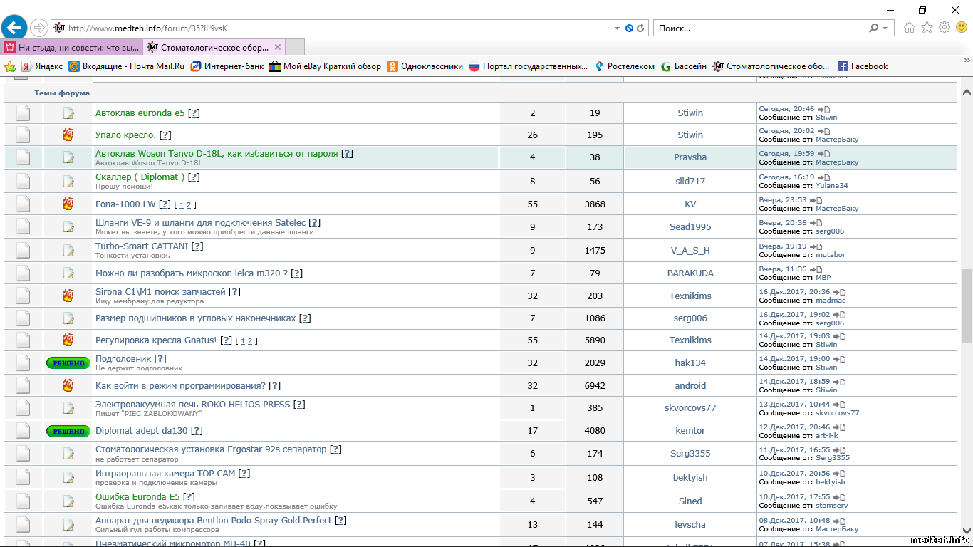

Yulana34Дата: Вторник, 19.Дек.2017, 22:11 | Сообщение # 34
У вас сообщений: 2578
Цитата Stiwin ()
БОТ в плане того, что темы создаю или не разбираюсь в медтехнике?
И в том и в другом - смотри скрин.

У вас сообщений: 88
А как решили проблему?
Что-то заменили или отрегулировали?
StiwinДата: Четверг, 21.Дек.2017, 12:45 | Сообщение # 37
Провода некоторые были подключены, не правильно.
Появилась другая проблема, в конце работы в камере остается вода (кол-во стакан), куда вставляется фильтр переполнен водой , буду искать причину почему вода не уходит в резервуар с использованной водой.
Сообщение отредактировал Stiwin - Четверг, 21.Дек.2017, 12:46
МастерБакуДата: Четверг, 21.Дек.2017, 14:03 | Сообщение # 38
biggrin вы по счёту третий ?
bektyishДата: Четверг, 21.Дек.2017, 17:07 | Сообщение # 39
Стерилизатору лет 10 - Stiwin, порой легче списать такую технику, чем оказаться крайним, когда она рванёт.
DreadДата: Четверг, 21.Дек.2017, 18:52 | Сообщение # 40
У вас сообщений: 88
Если бы это был наш паровой стерилизатор списали бы его уже давно.
Но мы обслуживаем клинику и должны как-нибудь починить. :)
