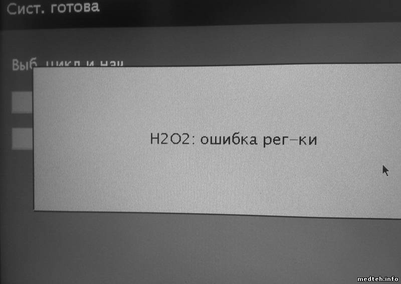

Аппарат выдал сообщение "H2O2: ошибка регулировки".
С пациентом я не знаком, взял у персонала руководство пользователя, там упоминается о "диагностике", но заходя в меню "Доп.утилиты" система просит пароль, медсестры, естественно, его не знают. Также в руководстве есть глава о "супервайзере", но никаких имен и паролей там нет.
Кто-нибудь сталкивался с данной ошибкой? необходима ли "диагностика" или можно без паролей исправить?

galaktikaДата: Среда, 27.Июн.2018, 03:53 | Сообщение # 11
У вас сообщений: 175
Зам. ген. директора по ТО
Таганрог
доброй ночи
могла скиснуть лампочка или что то с приемной частью (детектором)
все тесты через пароль который завязан на серийный номер аппарата

Спасибо откликнувшимся за помощь! Проблема временно решена)
Были найдены лампочки, замененные на предыдущих ТО, одну из которых я и установил вместо текущей. Пару недель аппарат фунциклирует. Как выяснилось ТО в этом году не проводилось.

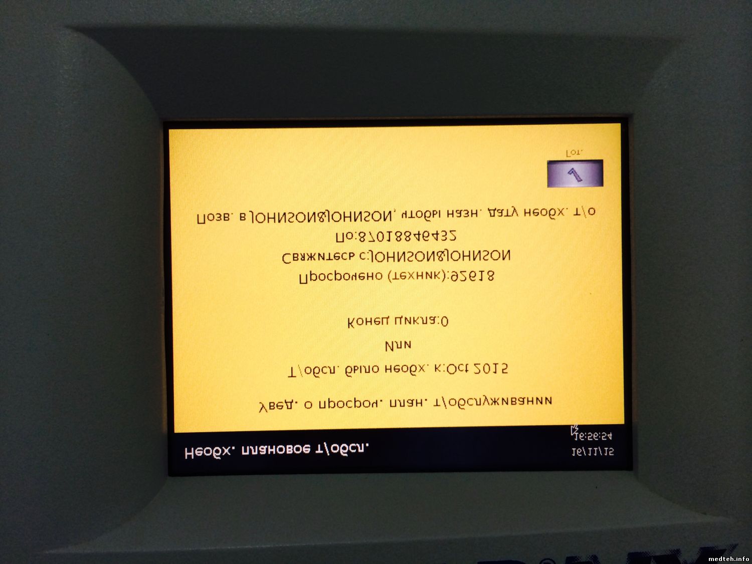

Подскажите пож-ста .На нашем Sterrade NX Touch дисплей показывает не правильно информацию зеркально (Слева на право)
Что нужно делать ,что бы исправить ?
фото в приложении .
