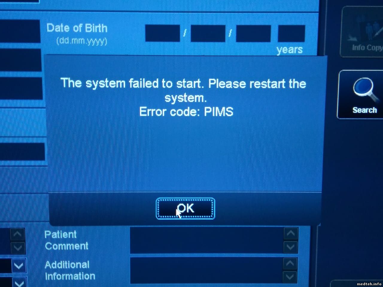

Mega_BoosterДата: Среда, 12.Авг.2015, 05:49 | Сообщение # 2
У вас сообщений: 64
Южно-Сахалинск
Проблема такая, аппарат включается и запускается, врачи говорят, что стал долго запускаться, после загрузки ПО появляется сообщение: ошибка запуска, произведите перезагрузку. Ошибка: Pims, ExamReview, IOV.
Нажимаю там OK и соответственно ничего. Ничего не нажимается и не выходит в режим измерения.
На сенсорном мониторе есть вкладка Pims, в этой вкладке есть вариант ExamReview, но при нажатии на неё ничего не происходит ...
Буду рад выслушать любые советы.

РОМУЛДата: Среда, 12.Авг.2015, 09:06 | Сообщение # 3
У вас сообщений: 830
Ультразвук
Войти в ОС недостаточно, нужно сначала выгрузить аппликацию, перезагрузить систему в чистую ОС, и только после этого делать коррекции...

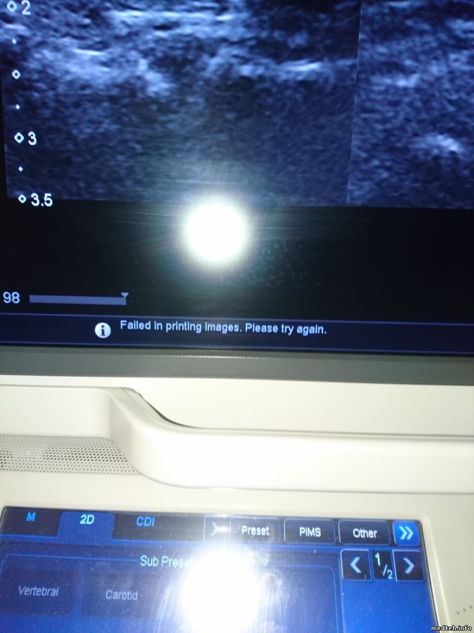

sashkaaДата: Пятница, 30.Окт.2015, 09:00 | Сообщение # 18
врач
омск
в 2012 году наша больница закупила ультразвуковой аппарат Aplio 400 от Toshiba.
После истечения гарантийного срока, обслуживание производила одна из региональных сервисных компаний. Около года назад заменена одна из системных микросхем УЗ части аппарата.
Около 4 месяцев назад появилась проблема с аппаратом - спонтанно возникающая горизонтальная разноцветная рябь на экране монитора.
Мастером сервисной компании произведена диагностика и установлена причина неисправности - поломка в LCD мониторе (основной рабочий монитор). Рекомендована замена.
У больницы не было возможности приобрести оригинальный монитор ввиду высокой стоимости. Был куплен монитор-аналог на конкурсной основе с идентичными характеристиками (монитор фирмы Dell). После установки аппарат работал исправно в течении недели за исключением одной функции - невозможность развернуть изображение получаемое с уз-датчика на полный экран. Мастер сервисной компании старался найти возможные пути настройки данной функции через меню настроек аппарата, однако не смог. После данных манипуляций стали выпадать другие функции аппарата (приложения измерений и расчета, кнопки данных функций стали неактивны). Мастер, изучив журналы ошибок аппарата, уверил что эти проблемы возникли давно и новые неисправности стали следствием накопившихся ошибок в программном обеспечении аппарата. Предложенный им путь решения - переустановить программной обеспечение аппарата. В данный момент аппарат с трудом загружается, "тормозит", работать на нем невозможно.
Правда ли в этом случае необходима переустановка ПО из образа?
Есть ли смысл делать образ данной системы, когда на ней и так много ошибок?
Получится ли установить образ другой системы (идентичной модели)?
Подойдут ли ключи? (мастер сфотографировал с экрана имеющиеся, являются ли они сервисными я не знаю)

SabresДата: Понедельник, 02.Ноя.2015, 13:47 | Сообщение # 20
У вас сообщений: 266
US, CT, MRI
NA
sashkaa, ваши вопросы:
Правда ли в этом случае необходима переустановка ПО из образа? - да, переустановка ПО необходима. А возможно и замена одного их жестких дисков. Ошибки же не просто так копились.Есть системы работающие годами и у них не копятся ошибки в ОС или ультразвуковых папках.
Есть ли смысл делать образ данной системы, когда на ней и так много ошибок? - нет, смысла нет. Да и на новый жесткий диск Вы его не зальёте.
Получится ли установить образ другой системы (идентичной модели)? - нет.
Подойдут ли ключи? (мастер сфотографировал с экрана имеющиеся, являются ли они сервисными я не знаю) - зависит от того, КАК будет переустановлено ПО и что может Ваш мастер

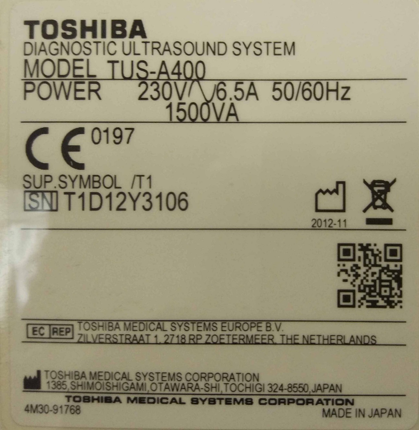

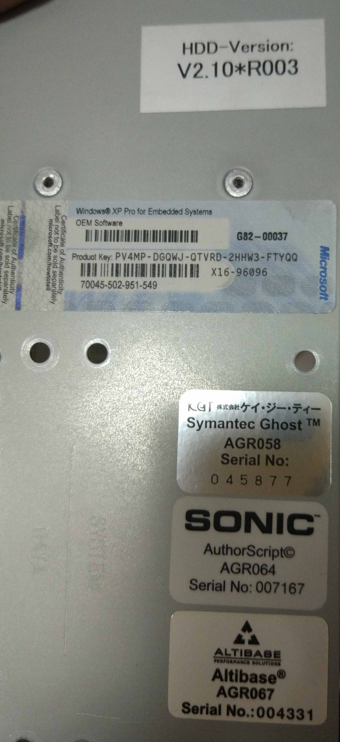

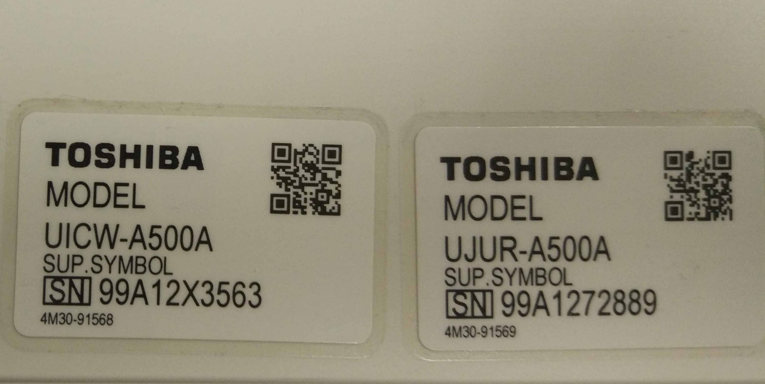

ДжуффинДата: Понедельник, 11.Июн.2018, 17:29 | Сообщение # 24
У вас сообщений: 101
Всем день добрый!
У меня несколько другая проблема с Aplio 400: - при загрузке в конце аппарат сильно "задумывается", потом выскакивает ошибка: "Error code: PIMS", печатать не даёт.
Диски на бэды проверили, база не переполнена.. Где поискать (сервиса и пароля нет)?
Заранее спасибо!

ДжуффинДата: Пятница, 15.Июн.2018, 11:39 | Сообщение # 28
Valentin17, доброго дня!
Пока не рядом с аппаратом, попробую прилепить фотки шильдиков ...

Джуффин, Вы экспериментируете впустую. У Вас не только "Error: PIMS".
Цитата valentin17 ()
Если остановить программу, то под виндой есть возможность восстановить базу данных, если проблема в ней.
Даю 80 % что это не поможет.
РОМУЛДата: Пятница, 15.Июн.2018, 17:28 | Сообщение # 30
Ультразвук
Джуффин, личку смотрите ...
По отношению к Тошибе правильнее будет говорить не "база", а "БАЗЫ", поскольку база весьма сегментирована и находится на разных партициях. Поэтому ручная правка отдельных сегментов недопустима, необходимо использовать специальные инструменты в каждой конкретной ситуации ...
Джуффин, лучше, конечно, прикладывать фото с ошибкой drinks
