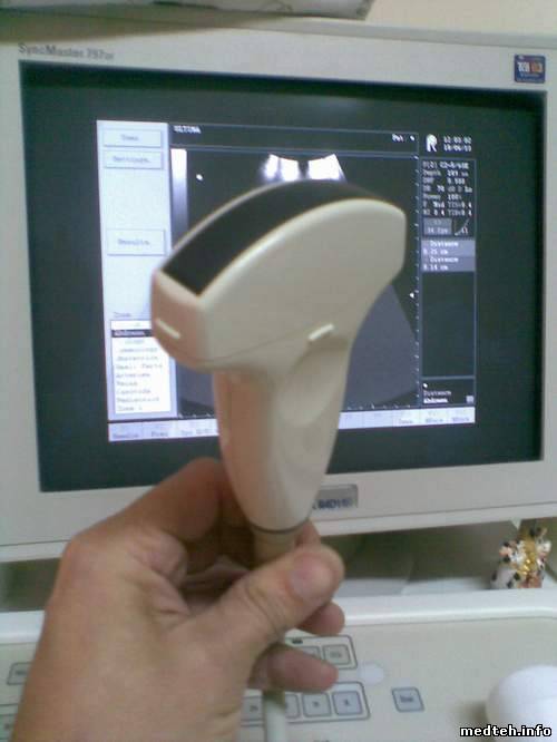

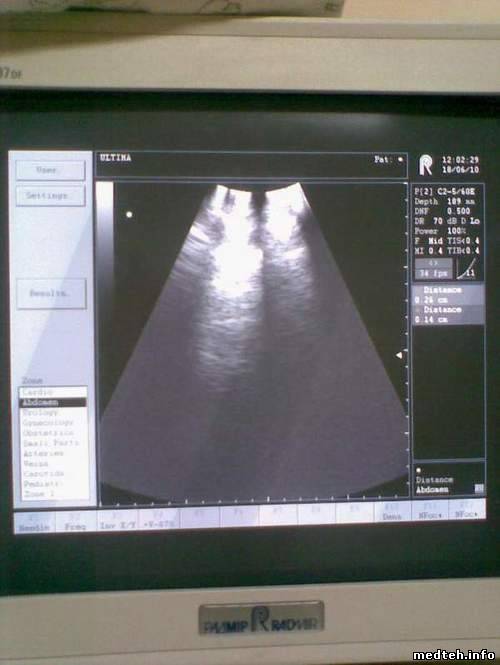

Аппарат УЗИ Ultima pro фирмы "Радмир", Украина, в развертке темная полоса.
Подозрение на датчик. Что можно с ним сделать?

Если есть другой датчик (не важно, линейка или конвекс) и на нем тоже самое,- виноват аппарат. Прощупайте кабель в районе ввода в датчик. Если картинка будет меняться, вопросы будут сняты. Только при экспериментах фокус передвиньте в самую ближнюю зону, чтобы боковые лучи не мешали.
nickДата: Понедельник, 21.Июн.2010, 13:47 | Сообщение # 3
инженер по радиоэлектронике
Одесса
На линейном датчике картинка нормальная. Значит аппарат в норме.
Провод шевелить пробовал. Первым делом
РОМУЛДата: Понедельник, 21.Июн.2010, 15:45 | Сообщение # 4
У вас сообщений: 830
Ультразвук
Тогда точно датчик. Вообще-то харьковскими датчиками не занимался. Могу предположить отслоение металлизации от кристаллов. Попробуйте к производителю обратиться.
AlexmikДата: Вторник, 22.Июн.2010, 10:50 | Сообщение # 5
У вас сообщений: 198
литотриптор Dornier
Одесса
Обратитесь к производителю, они точно помогут. Мне они помогают с датчиками даже других производителей.
nickДата: Четверг, 01.Июл.2010, 22:20 | Сообщение # 6
Одесса
Alexmik, обратился.
Ремонт около 1000, новый 3000$
РОМУЛ, а что можешь посоветовать, чтобы самому попробовать сделать
РОМУЛДата: Пятница, 02.Июл.2010, 21:08 | Сообщение # 7
Ультразвук
Боюсь, сами ничего сделать не сможете. А с учетом того, что есть еще одна узкая темная полоска слева, в датчике идут необратимые процессы и долго он не протянет.
