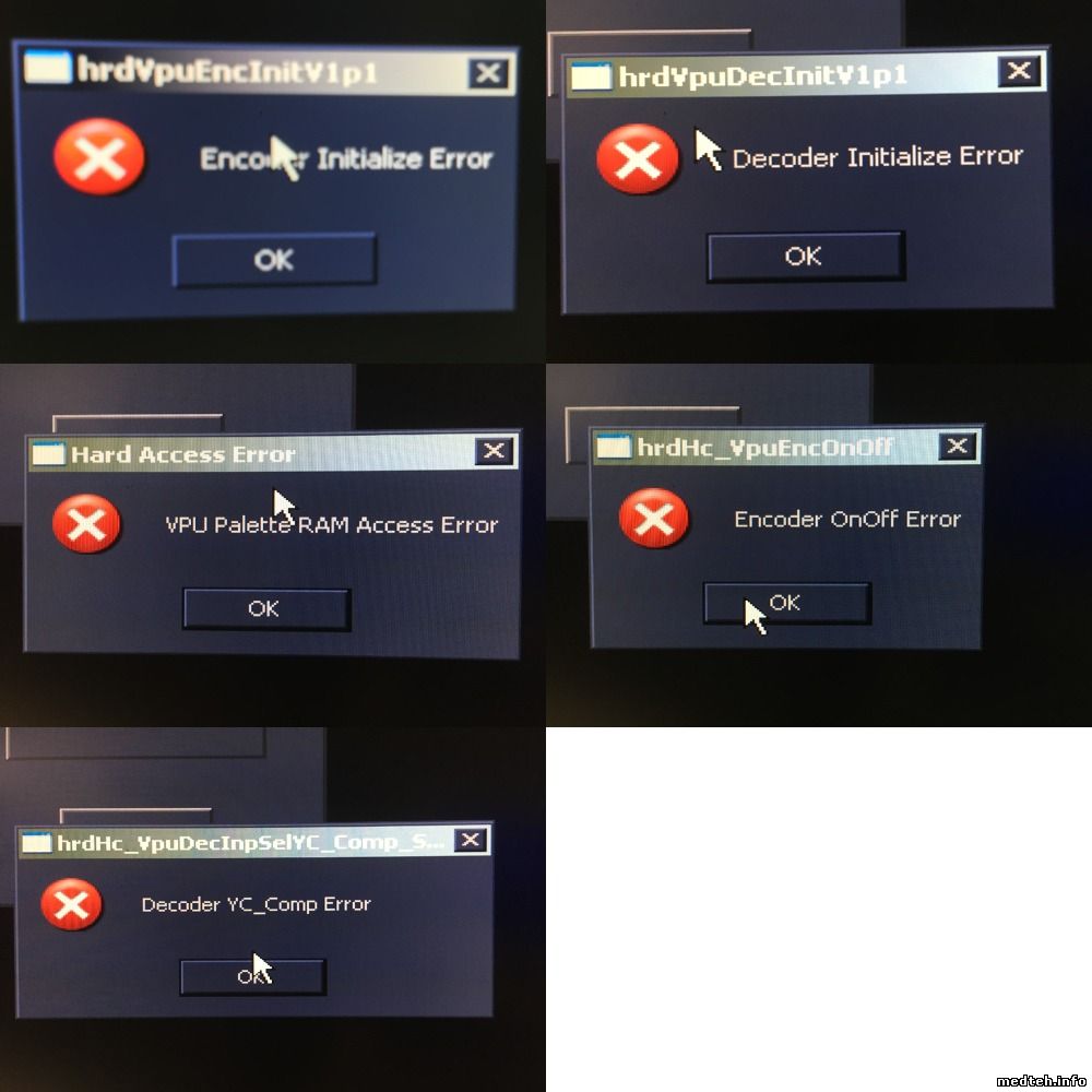

есть 3500sx, нет изо на встроенный монитор(просто синий екран), есть картинка с встройки мат платы, с гирляндой ошибок
дело не в винте, проверено не одним винтом и не одним образом ос
варианта перебирать платы с роб апарата нет, физически единственный в городе
вопрос, кто из плат енкодер/декодер/процессор маш. зрения?
ЗЫ. лично у меня падает подозрение на EP5254.

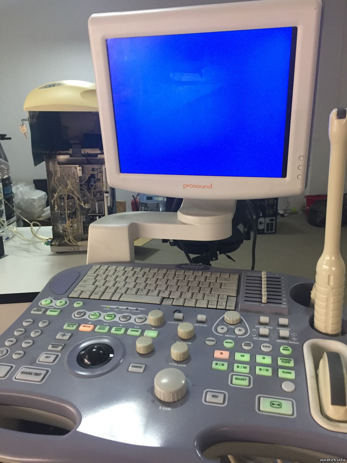

Добрый день всем,
Не смогли бы мне помочь - как заменить правильно батарейку на Aloka 3500SX? Наверное потом процедура ещё требуется.
Так же не нашел способ как входить в BIOS. DELом не смог.
До этого пару раз апарат открывался с различной информацией на синем фоне(см. картинку). Думаю потом и диск заменить надо будет.
Версия 7.5.2.
Может есть у кого service manual от Aloka 3500SX?

Зачем входить в BIOS? Просто ставить новую батарейку и всё. Дата ставится в меню аппарата после загрузки.
Картинка к посту не приложена. Может и диск, они тоже от старости периодически летят.
Жесткий диск также под замену. Купить диск с ПО под Ваш аппарат у нас можно.

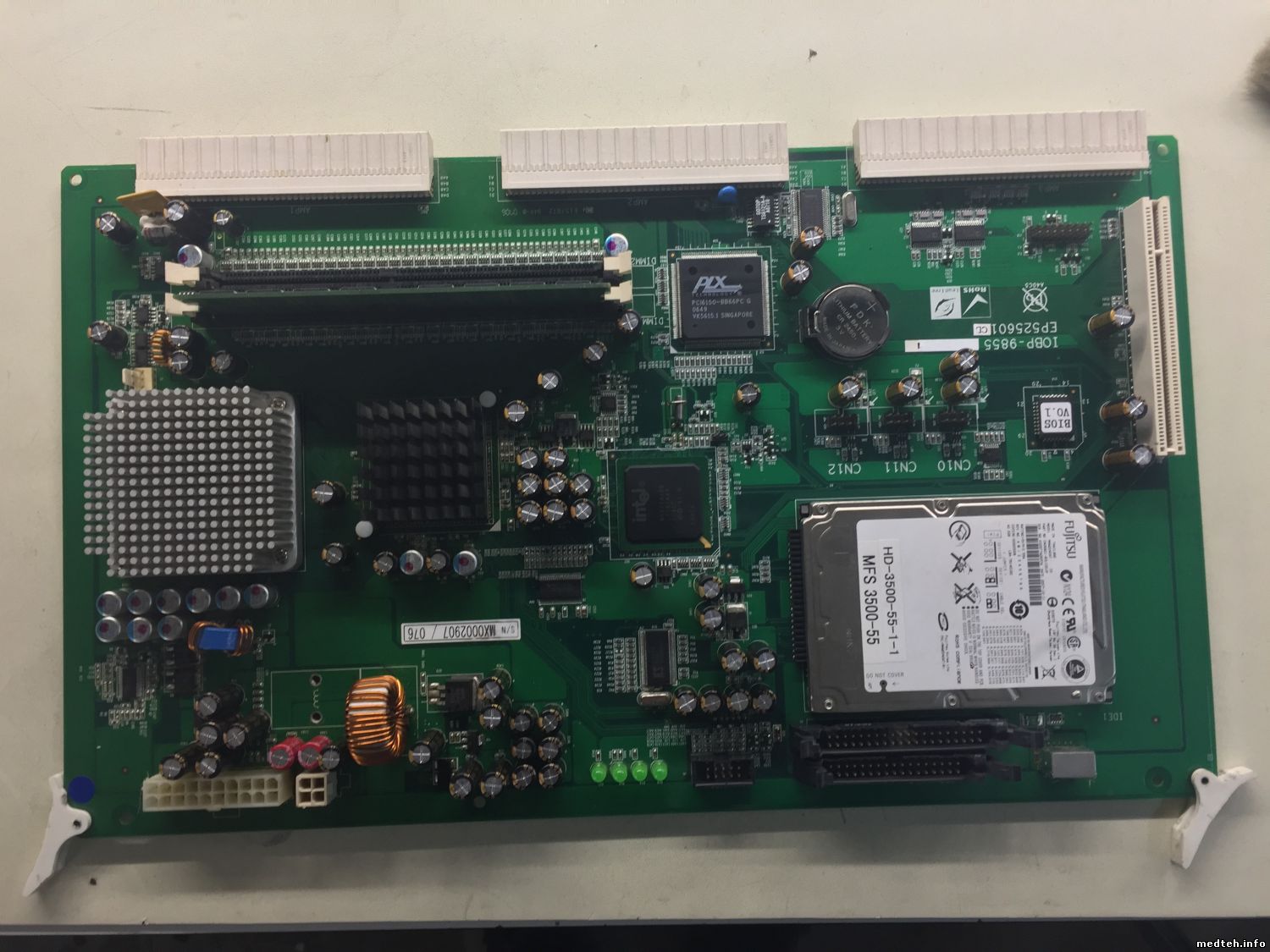

Есть аппарат Aloka SSD-3500SX при включении индикаторы на клавиатуре поочередно подсвечиваются зелёным, затем жёлтым и так до бесконечности. Экран не светится. По началу заметил неисправную кнопку на клавиатуре, снял её, аппарат загрузился, день отработал и тоже самое. Индикатор Power горит и capslock один раз мигает при включении.
Подскажите пожалуйста.
YriyS.Simutin
bespalnik72Дата: Воскресенье, 05.Апр.2020, 17:21 | Сообщение # 26
У вас сообщений: 320
Похоже HDD гонит...попробуйте сделать чек диск,если не поможет ищите образ и заливайте на новый HDD ..

bespalnik72, спасибо, вынул я материнку, а там 25 кондюков вспухло. Перепаял работает. Снял образ.

Есть 3500sx с синим екраном, винт вродь живой, по активности клавиатуры могу судить что ось прогружена (при включении доплера есть характерный шум с динамика).
Вопрос, всё-таки винт или что-то ещё может подохнуть?
Фото коненсаторов сделай. На плате их 12-14 шт (16в 2200мкф.). По крайне мере, сними 3-4 шт, проверь ёмкость и на утечку. Лучше замени их полностью. Дальше сделай перехоник на VGA, подключи внешний и посмотри как он грузиться и на какой ошибке виснет.

Кондюки все поменяли уже, пост карта говорит АА и дальше загрузка с винта, переходник в процессе.

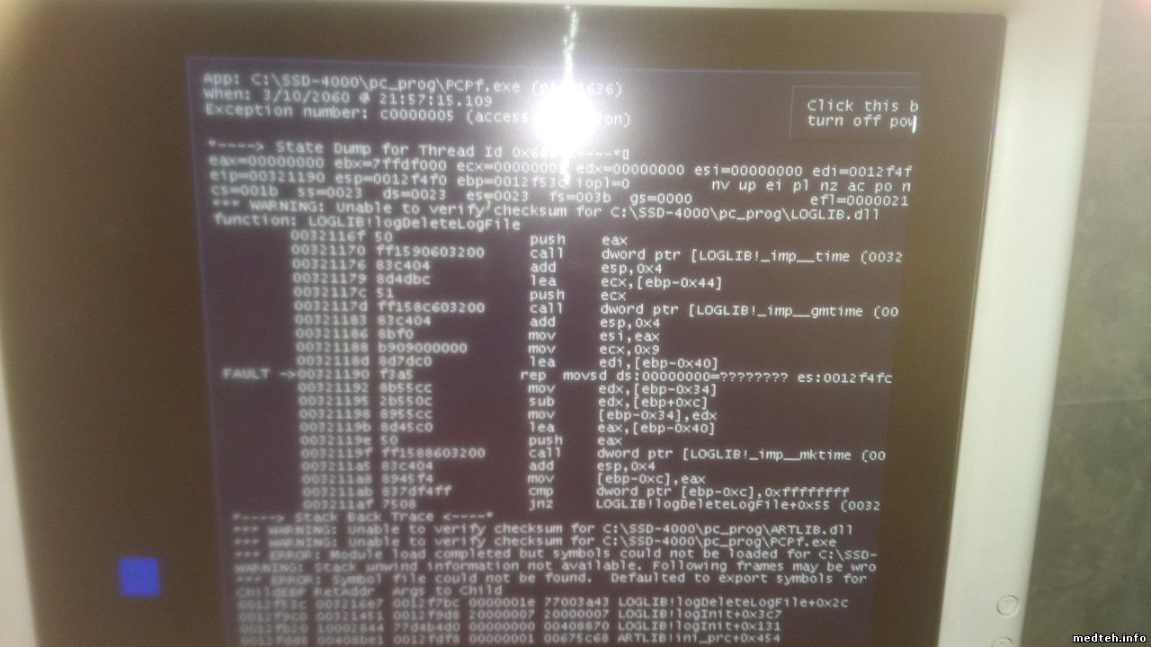

Аппарат 3500SX (на HDD: HD-3500-68-1-1 и MFS3500-38); диск Fujitsu MHW2040AT
1. В рамках IDE 2.5 могу ли я диск сменить на любой другой равных или более высоких характеристик?
2. На втором разделе есть папка SSD-4000, как и в корневике диска C: Значит ли это, что битое файло заменяемо заменой (естественно, если есть признаки равенства версий)?
Или там где-то вшиты индивидуальные ключи?
Victoria HDD пока в работе. Результат по стандартному тесту добавлю через несколько часов.
