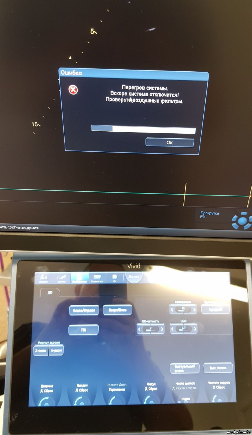

Проблема в следующем: - УЗ аппарат Vivid S60 после 4-х лет работы стал выключаться с ошибкой (перегрев системы, проверить фильтры).
За 3-и месяца до этого он был полностью почищен. По инструкции в аппарате 3-и вентилятора: 1-н - блок питания, 2-ой - сзади большой на систему с процессором и 3-ий - на выдув блока питания датчиков и платы (отдельный блок).
Визуально и тактильно ничего сверх 40 градусов не нагревается, но система может и сутки работать без этой ошибки (методом исключения выявил, что проблема всё же с платой датчиков).
Переустановка софта проблему не решила.
Подскажите где и что искать?
P.S. Установка дополнительного охлаждения в виде вентилятора и замена термопрокладки под пассивным охлаждением блока с архивом с поверкой плотности прилегания всех радиаторов проблему не решило. Просмотрев логи выяснилось, что отсутствует определение температуры на одном из датчиков и так как софт мониторит все показатели и если значение температуры за пределами, то выдает сообщение с принудительным завершением работы.

MIXEROKERДата: Понедельник, 08.Авг.2022, 11:14 | Сообщение # 2
Решил проблему отключением двух ядер четырехядерного процессора i7 через BIOS, отдам на тест.
Позже отпишу!
Отключением двух ядер проблема не ушла, но было замечено, что когда прогревается блок датчиков, то внутренний вентилятор на выдув блока датчиков, если начинает набирать обороты, то ошибка не вываливается, а если не набрав обороты продолжает работать, то вываливается ошибка. Предполагаю, какая-то проблема с софтом!.

valentin17Дата: Вторник, 09.Авг.2022, 15:51 | Сообщение # 3
У вас сообщений: 561
Чешская Республика
Прага
А почему не с датчиком температуры, который влияет на контроллер/микросхему управления оборотами кулера?
Или почему не с самой микросхемой/контроллером?
Или с кулером.

MIXEROKERДата: Четверг, 11.Авг.2022, 13:20 | Сообщение # 4
Возможно, тогда замена материнской платы модуля блока датчиков весьма печальное решение ...
MIXEROKERДата: Понедельник, 22.Авг.2022, 03:52 | Сообщение # 5
Есть у кого продвинутые настройки BIOS ?
Установленный софт через раз определяет температуру моста чипсета и выключается.
MIXEROKERДата: Вторник, 30.Авг.2022, 14:48 | Сообщение # 6
В общем, проблема заключается в следующем:
- как обычно аппараты у всех на бесперебойнике, но при полном выключении через тумблер и первом включении BIOS не передаёт температуру чипсета BEP_TEMP_PCH (чип под чёрным радиатором на материнской плате) и систематически через 5-ть минут отключается с сообщением о засорившемся фильтре, потому как какой-то программер выставил диапазон мониторирования температуры с 5 до 70 градусов;
- если при первом включении, зайти в BIOS и поменять любые параметры в разделе именно чипсета, к примеру, параметр, дающий разрешение на BIOS, и, сохранив, выйти, то температура появляется в логах и всё работает даже с выключением с кнопки на панели, но тумблер трогать нельзя, если его щёлкнуть, температура моста перестанет определятся (BIOS шился при переустановки софта - не помогло, батарейка рабочая и тоже мониторится софтом.)
- ищу где исправить температурный диапазон. Есть кто знает в каком файле? Софт на яве, но файлов куча.
В общем, такие дела! У кого какие мысли? ...
