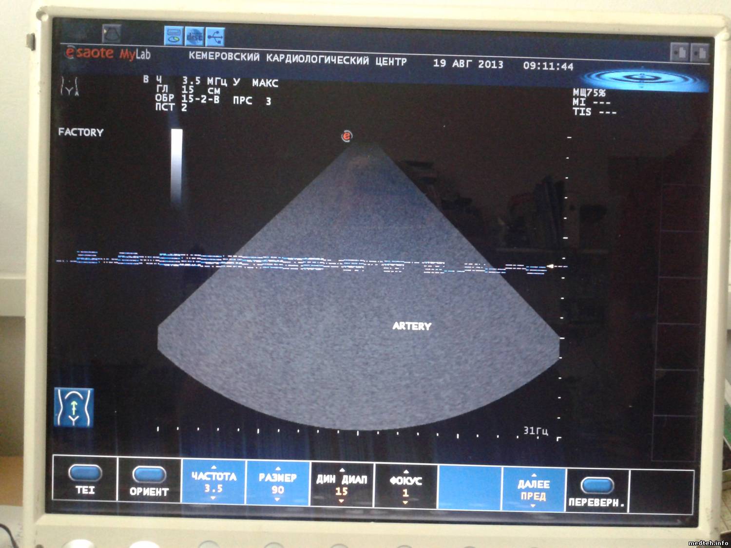

Ghost58Дата: Вторник, 20.Авг.2013, 08:38 | Сообщение # 6
инженер по медтехнике
Кемерово
Уважаемые форумчане!
Может кто сталкивался с такой проблемой. На данном аппарате в режиме проведения обследования отображается в средине экрана полоса шириной около 1 см, как будто проблемы с памятью видеоадаптера. Такая же картинка и на подключенном внешнем мониторе.
Эта полоса появляется только во время режима обследования, при запуске и заполнения форм (пациент, настройки и т.д.) полоса не присутствует.
УЗИ перебрал до болтиков, все разобрал, прочистил, протер спиртом. good
Даже снял винт и протестил на наличие ошибок. После сборки полоса не исчезла. Пробовали с разными датчиками и без датчиков, но результат один и тот же.
Сервисной документации нет.
Может кто сталкивался с такой проблемой? Прошу Вашего совета.
Фото экрана прилагаю в файле.
shtempelДата: Вторник, 20.Авг.2013, 13:43 | Сообщение # 7
У вас сообщений: 289
medteh
При перемещении фокусной зоны артефакт меняет своё положение
Ghost58Дата: Среда, 21.Авг.2013, 06:49 | Сообщение # 8
Кемерово
Нет, не меняет.
Ghost58Дата: Четверг, 22.Авг.2013, 10:30 | Сообщение # 9
Кемерово
При сохранении изображения или клипа с помощью кнопок "СLIP" и "IMAGE" изображение сохраняется без полос.
Т.е. статическое изображение без полосы, а в динамике - полоса.

Ghost58, имел подобную проблему на MyLab50, только такими полосками был полностью экран забит. Скорее всего, трабл в видеочипе на плате SBC (single board computer), либо в видеопамяти там же. Может быть, окажется достаточно реболлинга, а может и нет. У меня ситуация не разрулилась по не зависящим от меня причинам...
