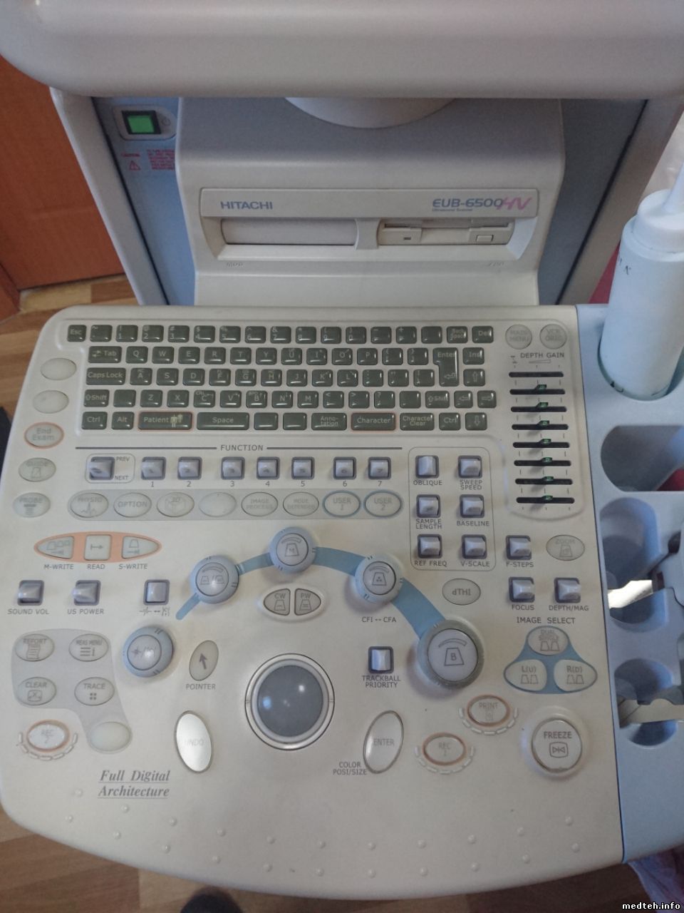

Аппарат Hitachi EUB 6500HV - на него нужна силиконовая клавиатура, поскольку нынешняя клавиатура выходит из строя (часть кнопок врач нажимает через силу). Аппарат проходит периодически профилактику-чистку.
Где можно найти такую клавиатуру силиконовую? Интересует цена??

7 лет назад покупал а Москве у официальных представителей Хитачи- 300 евро. А так, подрезать кнопки по боковой стенке, т.к. они разбухают и снизу подклеить пятки из набора по ремонту пультов от телевизора.

Все что мог сделал, вариантов с кнопками там больше не осталось ((( nea

Смотрите по мануалу их парт номер и забивайте в поиск, я как то искал и получал цену несильно отличающуюся от озвученной выше.
