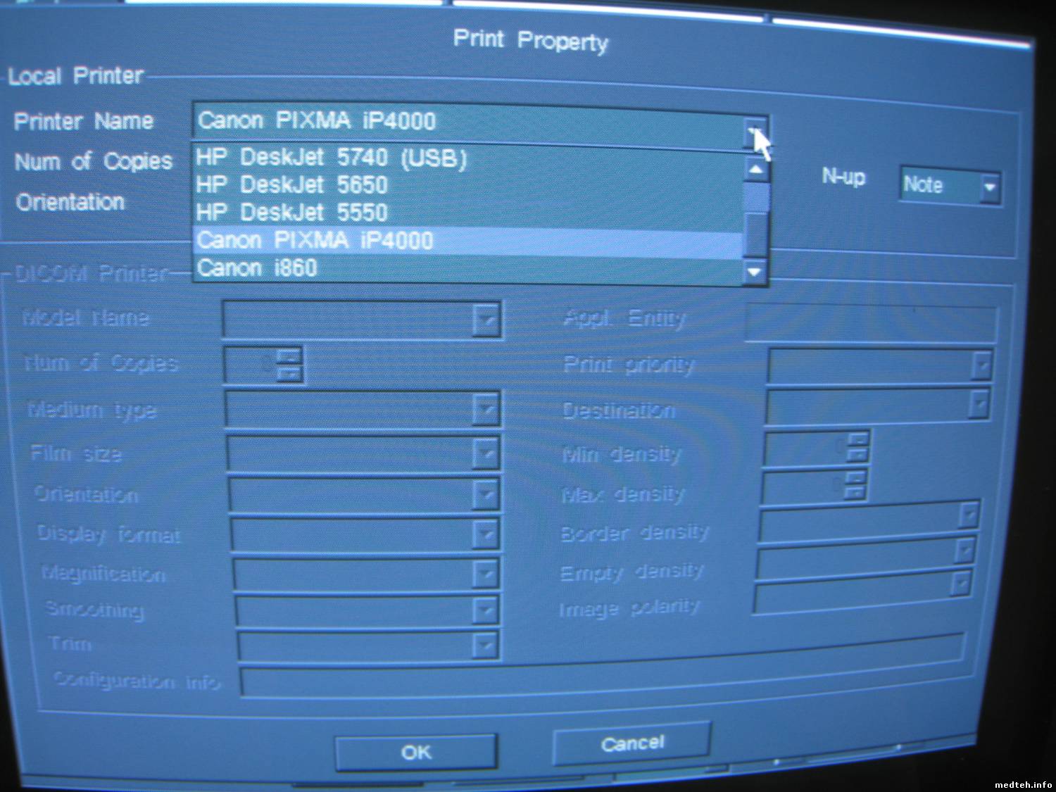

разъём USB есть, только незнаю что за система стоит на УЗИ и , соответственно, как драйвера поставить для принтера незнаю... Сетевой принтер тоже не смог подключить. Похоже программа для работы по сети не установлена, хотя разъём Network имеется, да только не хочет работать. Тут в настройках есть список моделей принтеров-я думаю на аппарате УЗИ уже стоят драйвера на принтеры из этого списка, да только пока ни одной модели принтера я ещё не нашёл (список принтеров на прикреплённых картинках)... На данный момент распечатать можно на обычном принтере только следующим образом: Вставляем в USB УЗИ аппарата флешку, сохраняем на флешку картинку, вытаскиваем флешку, вставляем эту самую флешку в ПК, находим сохраненное с УЗИ изображение, смотрим/печатаем. Как то мягко говоря неочень... Кстати и с платой видеозахвата пробовал-результат нулевой.
mt-servisДата: Суббота, 12.Мар.2011, 18:35 | Сообщение # 10
У вас сообщений: 36
менеджер
и ещё
Сообщение отредактировал mt-servis - Суббота, 12.Мар.2011, 18:41
РОМУЛДата: Суббота, 12.Мар.2011, 21:48 | Сообщение # 11
У вас сообщений: 830
Ультразвук
Даже если в системе стоит обычная винда и есть возможность проинсталить принтер с диска, совершенно не факт, что принтер, успешно работающий под виндой, будет также хорошо работать под прикладным софтом Буквально сегодня пытался подобную проблему решить на другой системе - результат нулевой. Через сервисный режим и эксплорер печатается любэ, из прикладного софта - .... Думаю, нужно ковырять системный реестр, только для начала сделать образ системы.
Я только не понимаю, почему видеозахват не удался? Это работает на всех системах, где видеовыход есть.

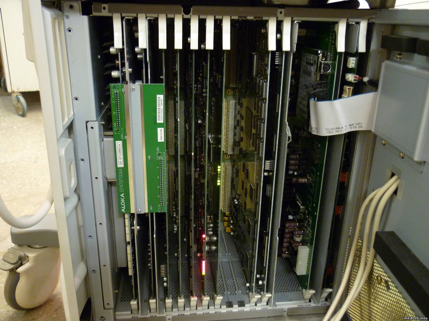

С аппаратом УЗИ "ALOKA SSD-3500" случилось что-то странное - при загрузке аппарата кнопки все маргают (проходят ТЕСТ) и так до бесконечности, но НЕ запускается!!!
По напряжениям прошёлся - всё вроде ОК. Судя по надписям на платах, +12, +5, -5, +3,3, +40, -150V ___ ВСЁ соответствует номиналам!
Посмотрите на фото: на 8 и 9 слоте (куда вставляются платы) нет плат, это так и нужно? Посмотрите на ваших ALOKAх!
У меня пустуют 2 слота №4468, 5260, то ли плат нет, то ли так надо!!!

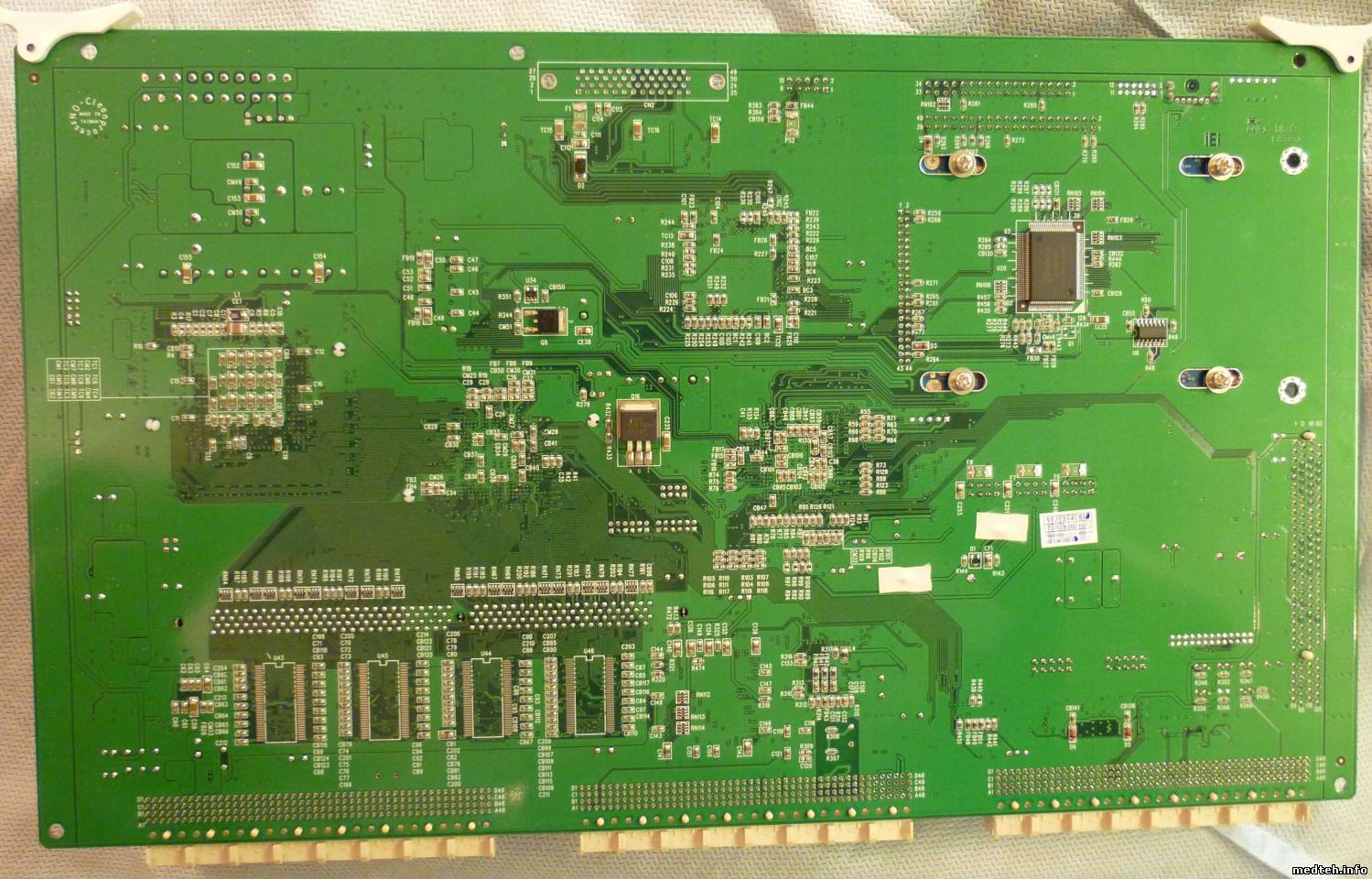

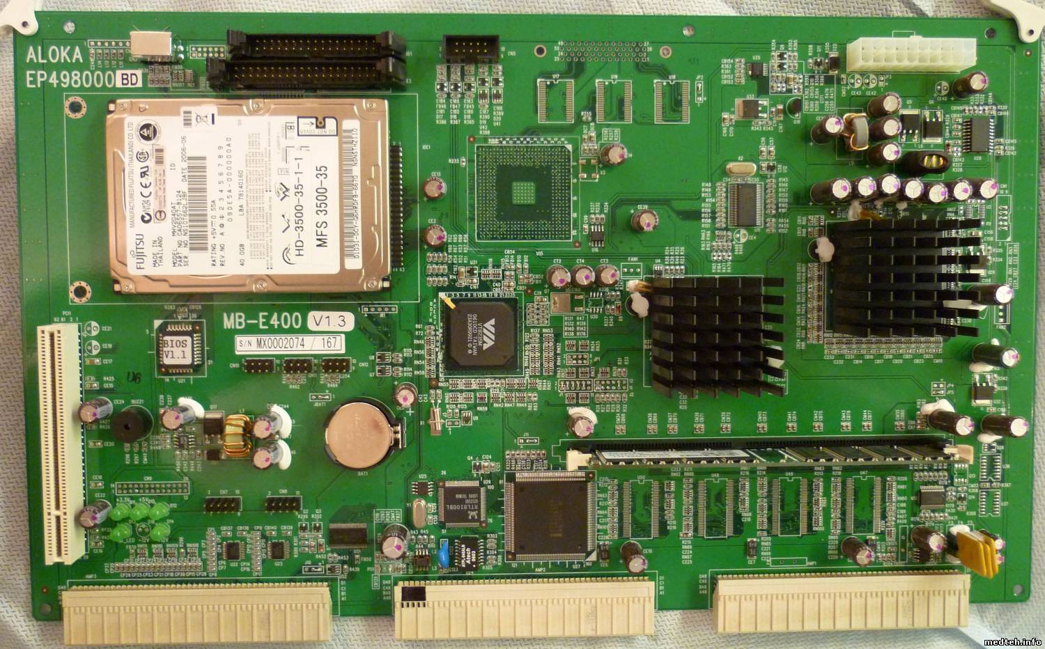

Фото платы с двух сторон. Если бы был разъём VGA - давно бы проверил бы.
Если материнка как в обычном компе, то и без HDD БИОС запускается и там всё видно!!! Но тут ситуация другая, как видно!!! Система не запускается...
shtempelДата: Пятница, 03.Июн.2011, 12:59 | Сообщение # 26
У вас сообщений: 289
medteh
Вот кстати такая же плата продаётся.
http://www.medstad.com/product....ard_new
Судя по всему VGA разъём так же отсутствует.

creytДата: Пятница, 03.Июн.2011, 14:55 | Сообщение # 28
У вас сообщений: 546
Кузня
А что за разъём справа от винта, 10 пиновый?
И транзисторов 5 штук, и концы идут напрямую на северный мост?
Мож это и есть VGA? Чип с интегрированным видео?
Сообщение отредактировал creyt - Пятница, 03.Июн.2011, 15:56

KrasmedДата: Понедельник, 06.Июн.2011, 13:06 | Сообщение # 33
инженер по ремонту
Senergy, creyt прав. 10-пиновый разъём справа от винта - видео выход. К нему подключаем внешний монитор.
Переходник делаем такой:
Контакты VGA (к монитору) / Контакты IDC-10 (на плату)
----------1------------------------------1------Red
----------2------------------------------3------Green
----------3------------------- -----------5------Blue
---------14------------------------------9
---------13------------------------------7
-----10,11,6,7,8------------ --------10,8,6------GND
Еще! С задней стороны прибора отсоединяем разъем Р61 (панель управления),
чтоб работала внешняя клавиатура, подключаемая к материнке!

SenergyДата: Среда, 14.Сен.2011, 23:30 | Сообщение # 38
У вас сообщений: 196
Инженер по сервису
БРАТЦЫ дорогие! Извините за дооооолгое молчание, был в длительной командировке! Добрался таки я до УЗИ ALOKA SSD-3500SV, в первую очередь занялся с HDD. Тестанул его по полной и слил образ через Acronis (на всякий случай) кому надо, могу дать... Перезалил на новый такой же 40 Гб, вставил всё подключил - и ООООООО чудо, ЗАГРУЗИЛСЯ, ВКЛЮЧИЛСЯ, датчик фунциклирует и всё такое.
РЕЗЮМЕ: По ходу осыпался жёсткий, но после теста и перезаливки на новый - всё встало!!!
ВСЕМ ОГРОМНОЕ СПАСИБО, ЗА ПОМОЩЬ!!!!!!!
P.S. Но есть ещё проблемка - как настроить время, день, месяц, год?????? Есть ли руссификация в нём??? У кого есть инструкция по эксплуатации, сервисная в эл. виде - на русском языке????

AlexiumДата: Четверг, 15.Сен.2011, 10:33 | Сообщение # 39
Senergy, образ добавьте в хранилище, в нем нуждаются.
За остальным попробуйте связаться с сервисом http://www.aloka.ru/, сервис мануал не дадут, а вот инструкцию пользователя вполне возможно.
Заодно и объяснят как поменять батарейку и настроить дату и время.
adidasДата: Пятница, 16.Сен.2011, 00:23 | Сообщение # 40
У вас сообщений: 276
главный
Средняя Волга
Дата и время меняются в настройках : кнопка presets и ..... дальше не помню но ничего сложного, найти можно :)
Русифицированных не видел, может сейчас пошли..
Мануал пользователя есть в виде 3 толстенных книг. Казань недалеко - если очень надо приезжай, сканируй :)
Service Manual - в розыске. Найдешь - обязательно поменяюсь на что-нибудь нужное :)
