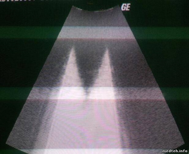

столкнулся тут с УЗД LOGIQ 400
подключенный конвексный датчик , на секторе отсутствует ближняя зона, изображение замыленное, не четкое (прилогаю фото).
фазированный датчик показывает нормально.
кто нить сталкивался с подобным?

sun_manДата: Воскресенье, 07.Апр.2013, 20:43 | Сообщение # 21
У вас сообщений: 34
Узбекистан
ташкент
действительно, запустив встроенные тесты обнаружил что не проходит "Beam Former Test1".
пока проблема провести дальнейшую диагностику (плат), таких аппаратов осталось всего 2 в республике...
может есть у кого какие нить идеи какая проблема может быть с платой бемформера?

Цитата (SonoLife)
Hybrid Beam Former или HBFR, две штуки - слоты A2, A3 ...
платы тоже пробывал менять местами.
что интересно, в диагностике аппарат все равно ругается что не проходит "Beam Former test 1" (см. фото)
