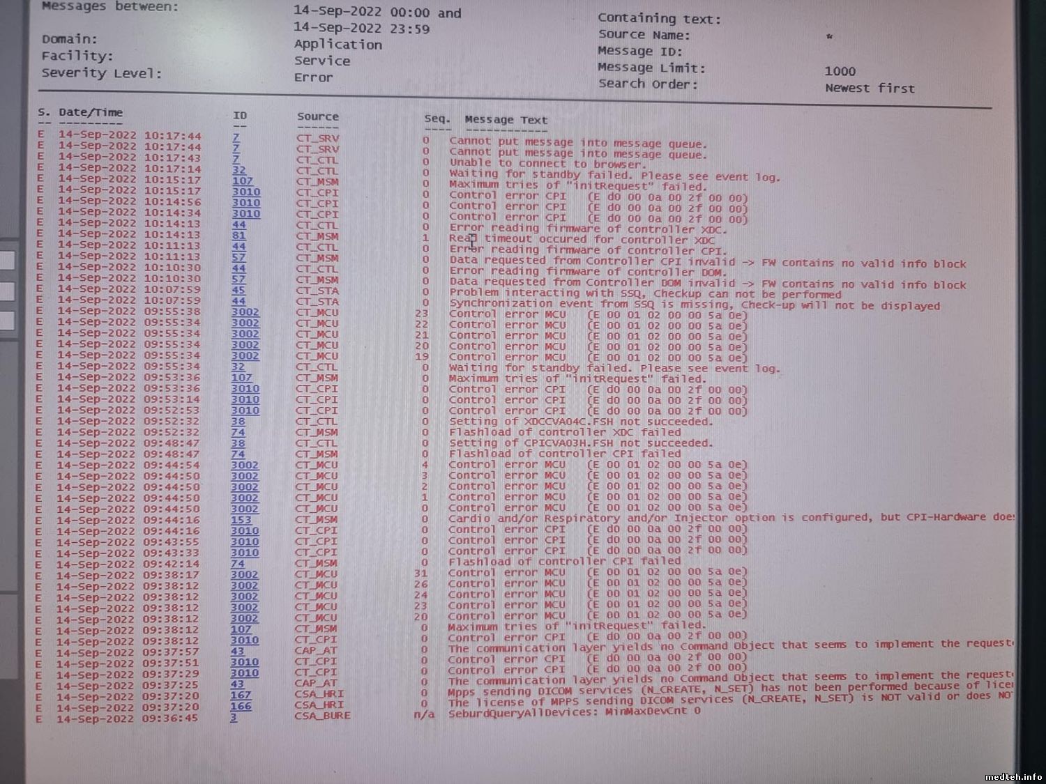

Заказали плату CPI. Но теперь сомнения в ней ли дело, при чтении всех прошивок FlashRead, не читаются прошивки ещё с нескольких плат. Хотя в логах говорится только об error CPI модуля MCB2.

Судя по скриншоту, из FlashLoad не считываются три модуля: DOM (Dose Modulation), CPI (Cardio Pulmo Interface) и XDC.
Также, исходя из приложенного лога:
  • ошибка чтения CPI - неверная контрольная сумма прошивки;
  • ошибка чтения DOM - неверная контрольная сумма прошивки;
  • ошибка чтения XDC - таймаут попытки чтения;
  • Control error MCU (E 00 01 02 00 00 5a 0e) - принята неизвестная команда по шине CAN.

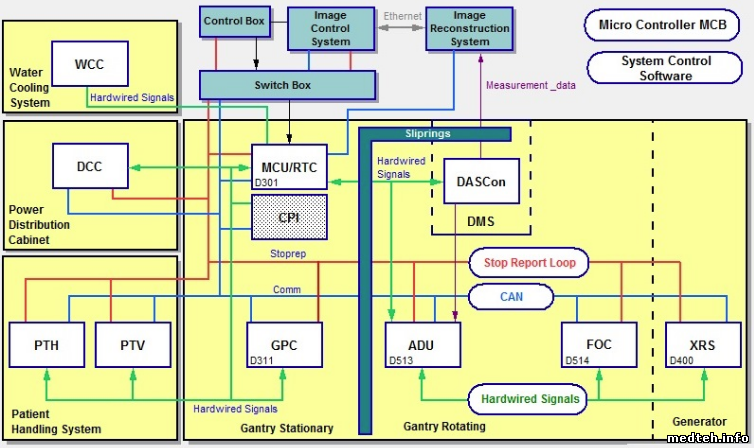

Структура коммуникаций примерно следующая:

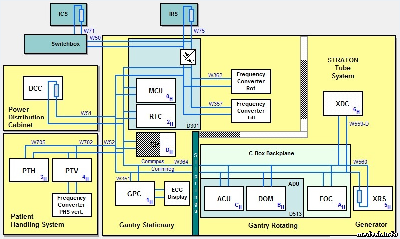

и для STRATON Tube System:

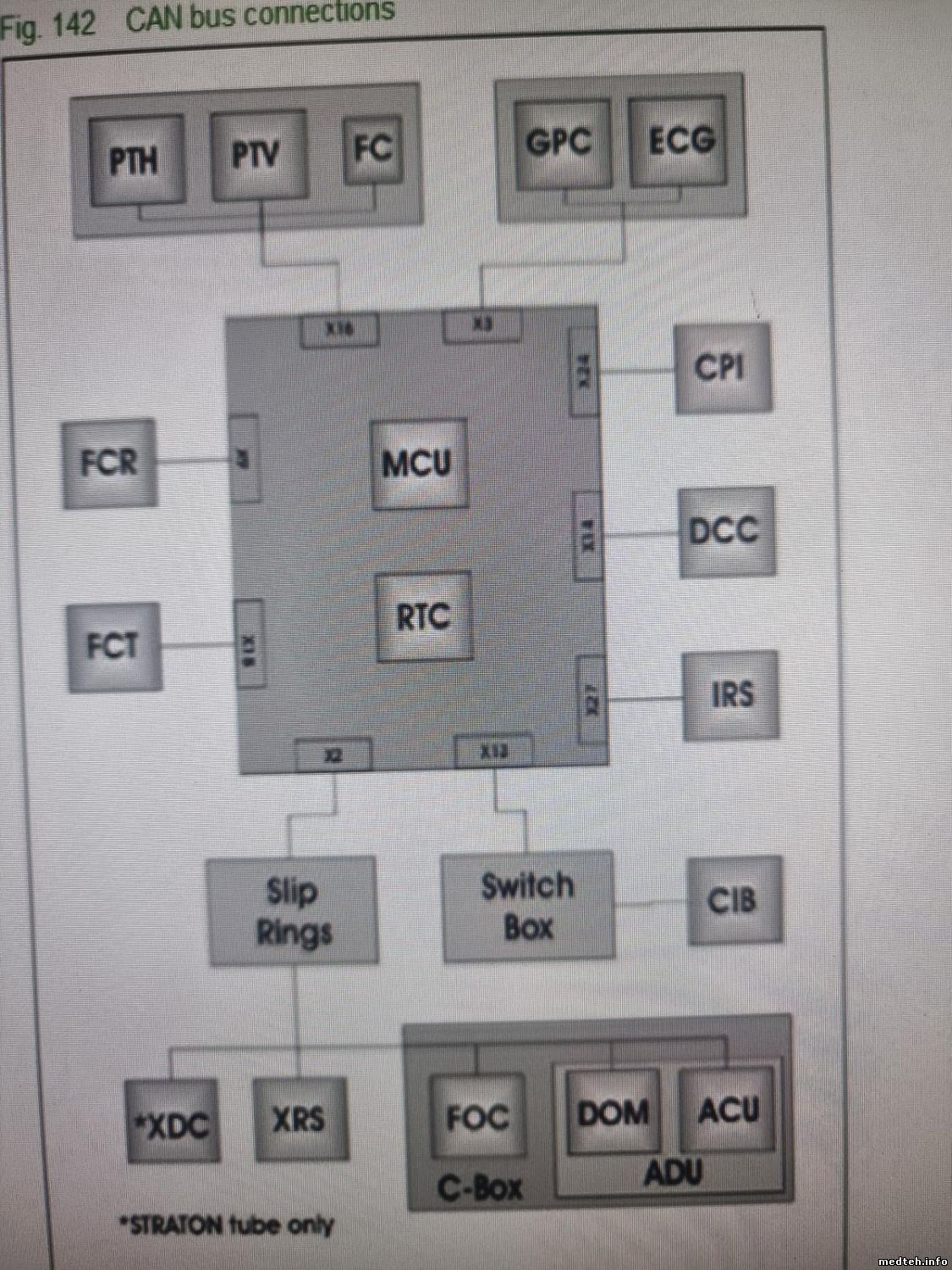

Нашёл, в описании (на фото) указано, что модуль XDC, установлен только с трубкой Straton, у нас Dura. Поэтому он и не читается у нас.
