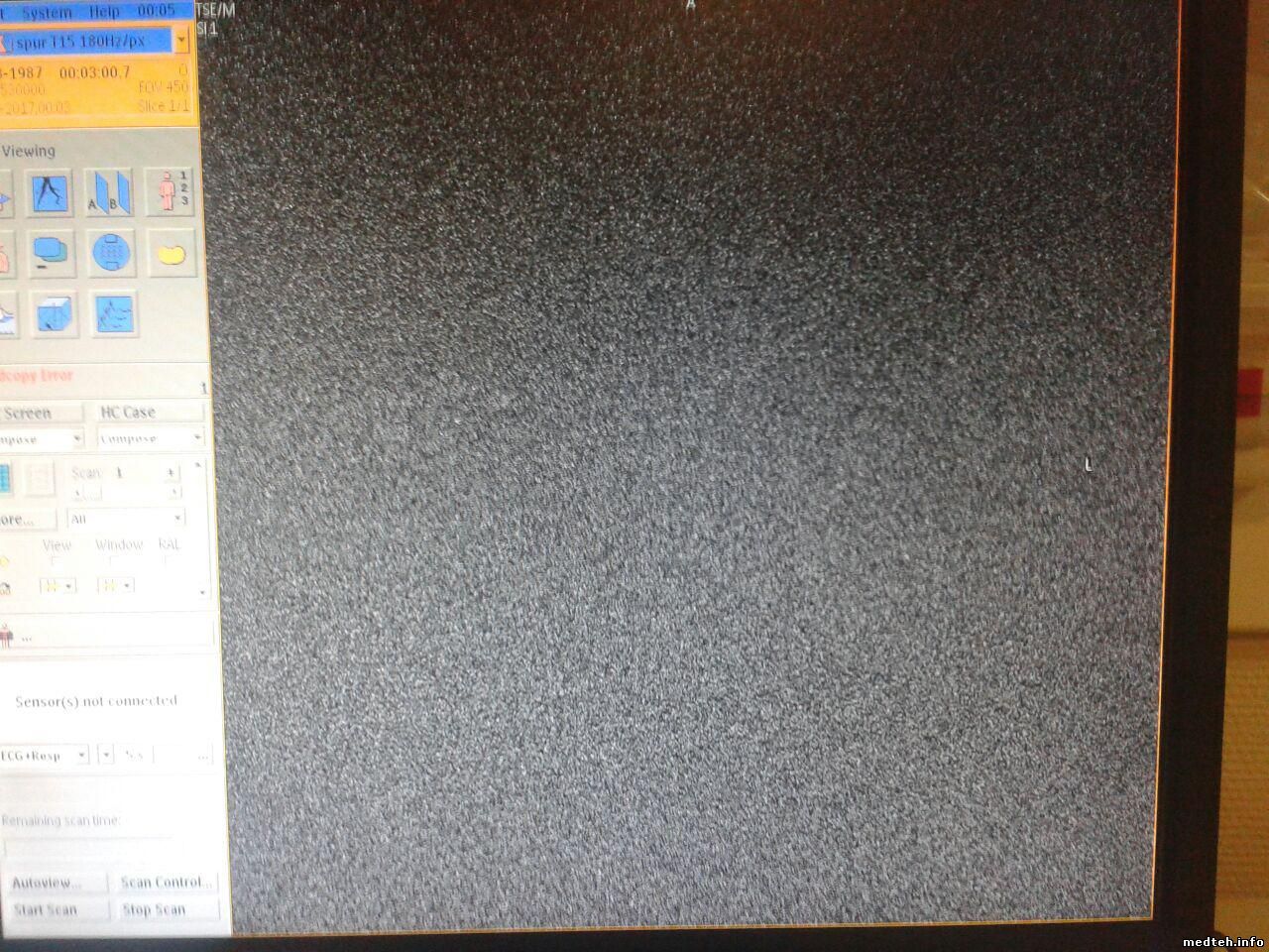

Требуется залезть в фильтрбокс на предмет проверки RC фильтров (прет помеха). Как грамотно отсоединить квенч кнопки и magnet control, чтобы в результате манипуляция случайно не вызвать квенч?

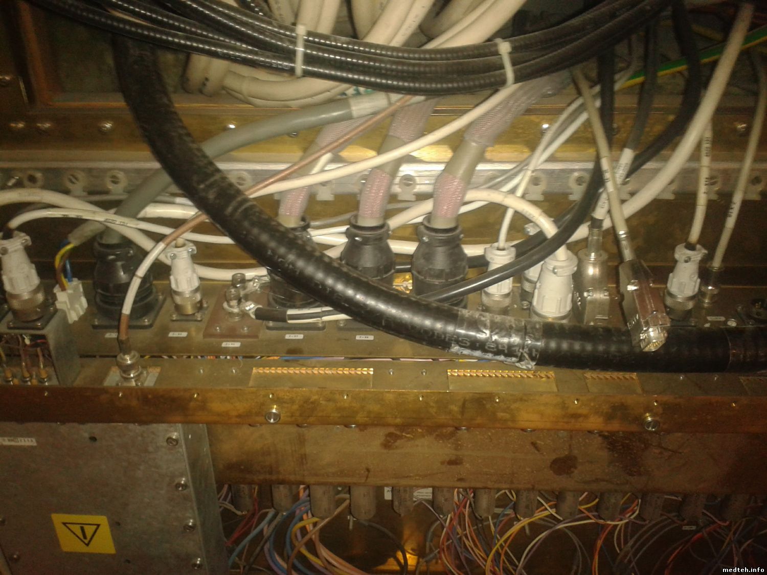

Стационарного заводчика нет. Это рефаб ACS-NT PT 6000 - "типа интера" Бочка не F2000 а NT. Стол гидравлика.
А вот фото открытого ФБ
KVIДата: Среда, 09.Авг.2017, 14:07 | Сообщение # 6
У вас сообщений: 396
МРТ
Елец
Левый черный разъём с серым кабелем, по-моему и есть питание ХГ. Раз уж разобрал "морду" ФБ, то проверяй фильтры. На NT не помню, а позже на фильтрах были клеммы типа автомобильных. Я отсоединял фильтр и прибором для измерения емкости проверял. Фильтр состоит из индуктивности и двух конденсаторов на корпус. Вот конденсаторы-то и отваливаются (конструктивная особенность). Например на фильтре написано: 2х9nFx250V - измеряешь - если 18000 есть, то ОК, а бывает, что только 9000(отвал одной емкости), а то и "0".

ХГ и 220 на стол отключал - без изменений.
Мистическим образом помеха пропала после процедуры проверки емкости кондеров. Отклонения были незначительные. Не проверял те, что идут на кнопку и магнит, ХГ и стол так как до них сложно добраться.

Да. Отличный спуриус. Может где контакт был плохой - на нем и искрило?
