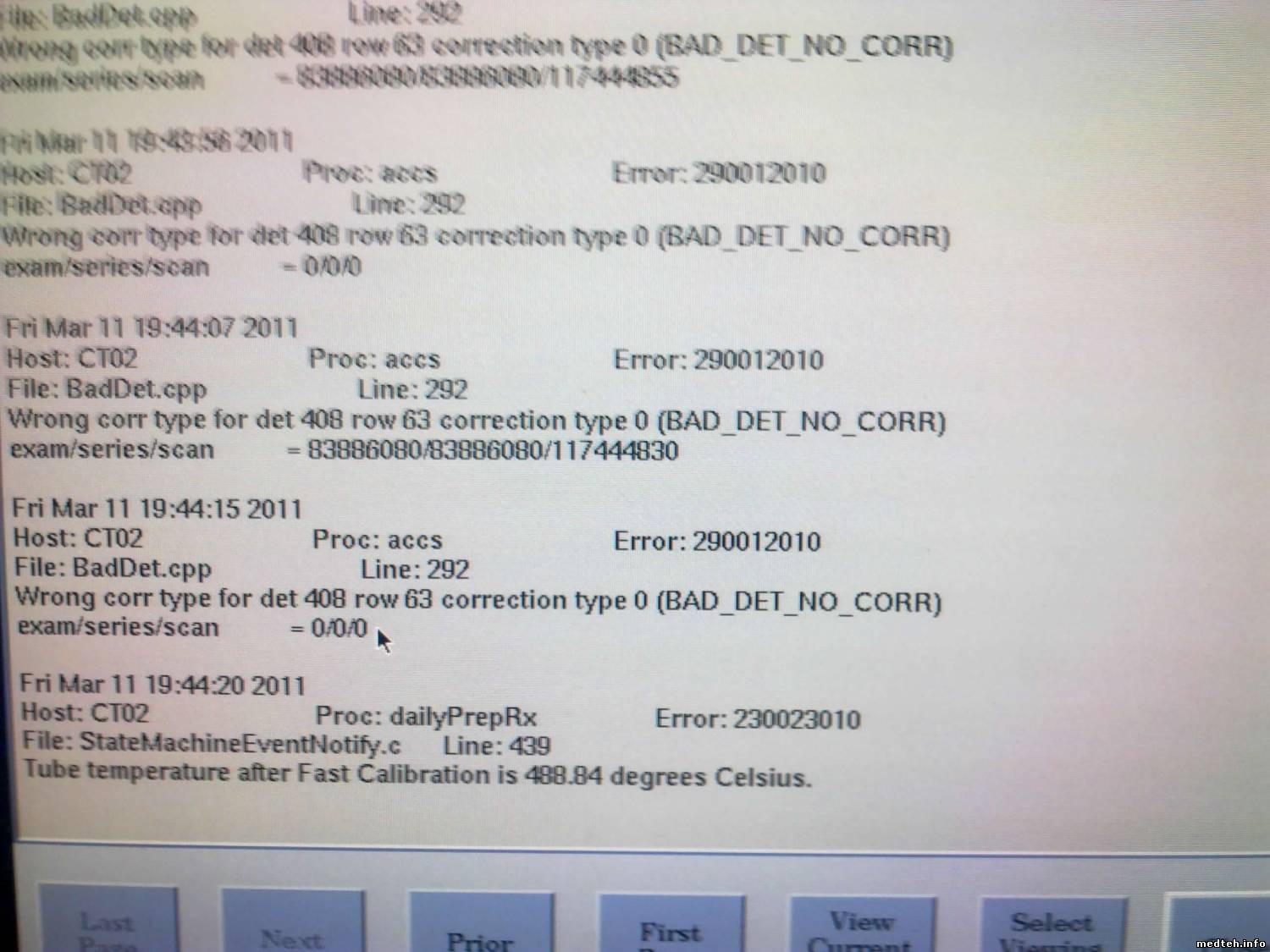

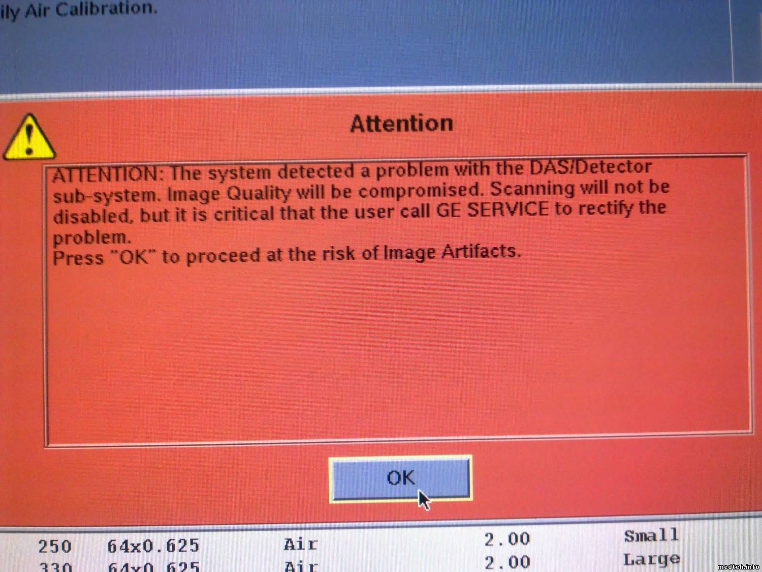

На GE VCT Lightspeed 64 в журнале ошибок вот такие сообщения: wrong corr type for 408 row 63 correction type 0 (BAD_DET_NO_CORR). Ругается при FastCal.
Артефактов на изображении нет. Фото прилагается. Подскажите каким тестом можно выявить какой детектор неисправен?

Похоже на битый детектор...
А после ОК скан дает сделать?
Если да, то что получается?
А калибровку не пробовал делать?

bodrota777Дата: Понедельник, 21.Мар.2011, 09:10 | Сообщение # 3
У вас сообщений: 38
После нажатия кнопки ОК проходит все до конца. А какую калибровку?
HWMasterДата: Понедельник, 21.Мар.2011, 19:37 | Сообщение # 4
У вас сообщений: 165
ENGINEER
USSR
По воздуху и по фантому...
bodrota777Дата: Вторник, 22.Мар.2011, 15:42 | Сообщение # 5
У вас сообщений: 38
Мысль хорошая. Но пока это не влияет на изображение думаю трогать работающий механизм не стоит. Решил подождать. Потом отпишусь.
Dim_0nДата: Воскресенье, 07.Апр.2013, 13:26 | Сообщение # 6
Сделай скан пластикового фантома на большом SFOV. Скорее вышла из строя плата детектора крайняя и поэтому на снимках не видно артефактов.
StassikДата: Четверг, 10.Сен.2015, 12:26 | Сообщение # 7
инженер, сертификат Филипс
это 26 модуль детектора!
