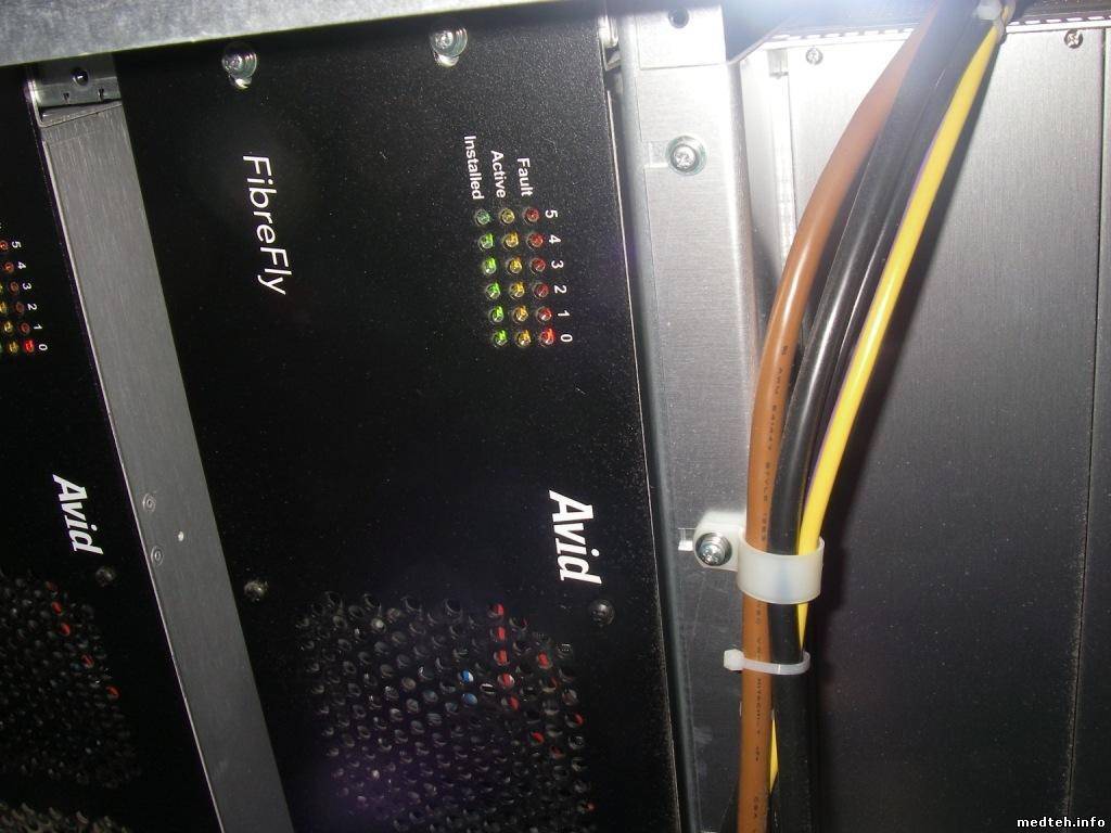

Дисковый массив Avid FibreFly (см фото). Пора менять один из 5 дисководов. Штатного ST336807fc не нашли. Как поставить вместо него дисковод большей емкости (или заменить все сразу)? Существует ли инструкция к указанному диск. массиву?

поменяла нам тошибка в Activion16 блок Avid FibreFly с 5 дисками ST373455FC
Вскрыли блок, а там просто обычный блок питания ATX 250W не работает.
Подключили новый, все крутится и мигает, только у нулевого диска Fault.
Вот как-то так
