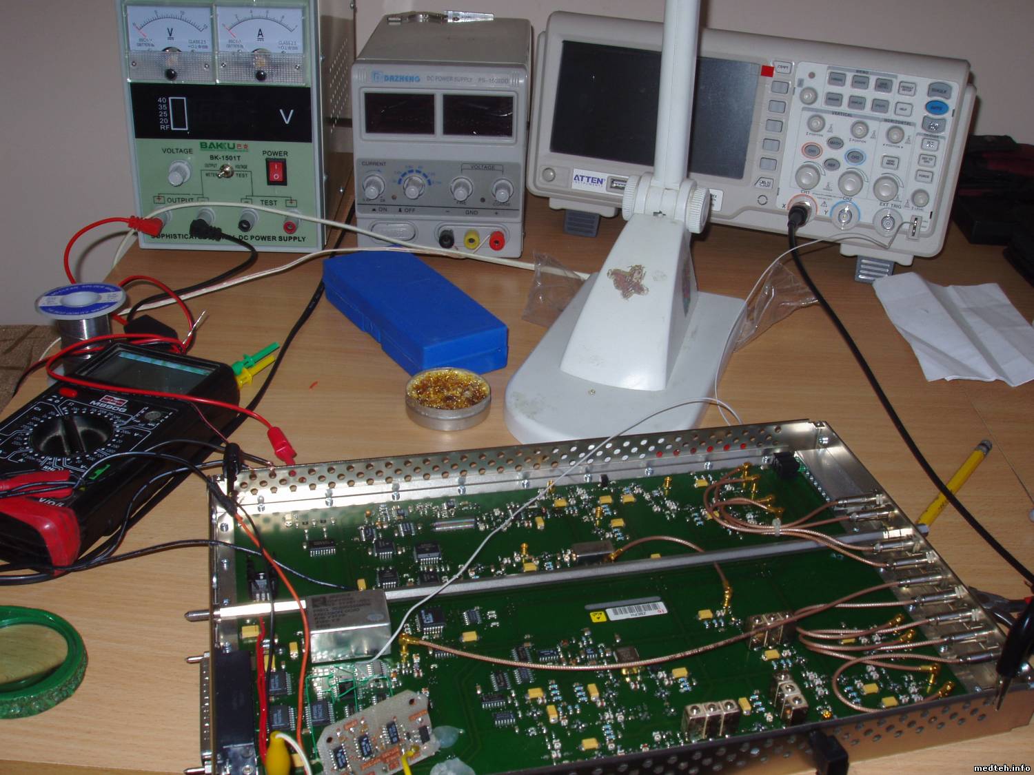

Есть ещё один вопрос по трансмитеру а именно (модуль синтезатора частоты D1_B3314).Вопрос в том, что нет включения GPA И RFPA. Подозреваю что неработает синтезатор частоты.
Хотелось би знать какие светодиоды должны светится в RFSU по окончании загрузки системы, а именно на (тх модуле D1-1)???
И ещё , частота 10 МГц должна всегда присутствовать на выходе модуля или только по вызову тестовой програмой ???

KAMEROved_2Дата: Пятница, 27.Апр.2012, 01:59 | Сообщение # 9
Старший Помощник KAMEROved
SPb
Quote (master-tv-79)
Да 48% ждём заправки. А почему спрашиваеш?
для этих магнитов минимальный допустимый уровень гелия - 30 процентов. На практике стараются менее 50 процентов не доводить.
При неисправном синтезаторе в первую очередь не пройдёт selftest PALI, при выключенном GPA - STIMO. GPA И RFPA общаются по CAN. При неисправном синтезаторе блоки GPA И RFPA будут в состянии ready (зеленые галочки в system manager) после включения аппарата.
При включении загораются RF on и loop4, затем гаснут. После 40 МГц горит.
да всегда, прямоугольные импульсы чуть менее 3 Вольт

master-tv-79Дата: Пятница, 27.Апр.2012, 22:55 | Сообщение # 11

На Д1-1 загораются светодиоды при каждой загрузке по разному. На синтезаторе ничего,- проверил напряжения питания на синтезаторе всё в норме. Проанализировав структуру блока синтезатора частот и сделал вывод, что этот модуль не имеет никаких управляюших шин из внешних блоков, а потому частота 10MHZ должна присутствовать на контрольной точке всегда , тем более эта частота тактирует почти все цифровые и РЧ модули (вычитал в доках). Сегодня проверил на другом МРТ SIEMENS IPACT EXPERT (унас их несколько) конструкция другая, но принцып тот же.Частота 10 МГц есть всегда на контрольной точке. Смоделировав неисправность синтезатора, и при этом градиент выдал ошибку модулятора.
Завтра буду подключать синтезатор на лабораторном блоке питания и буду потихоньку копать.

Есть ли у кого принцыпиальная схема синтезатора???
Кое что накопал, но есть сомнения. Дело в том, что блок спаханый вдоль и поперёк, похоже на то что там уже была проблема с генератором и ктото впаял имплантант на проводах и куча порезаных дорожек. Что то переделывали или на заводе или в сервисе - непонятно.

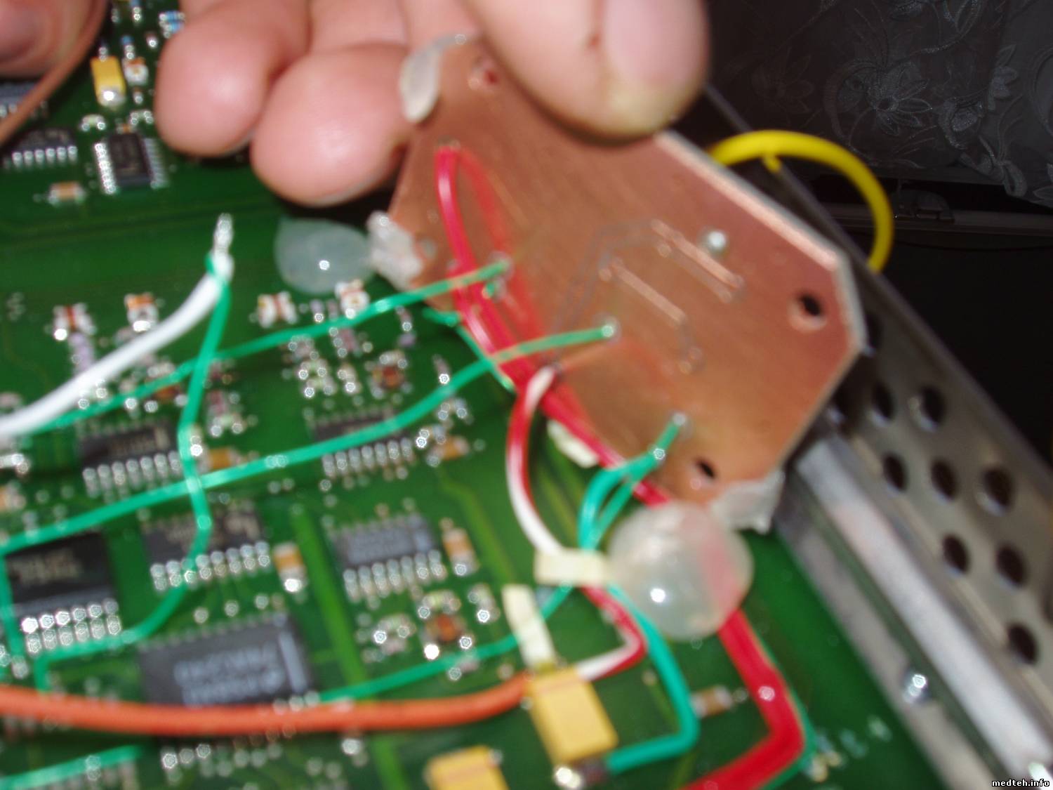

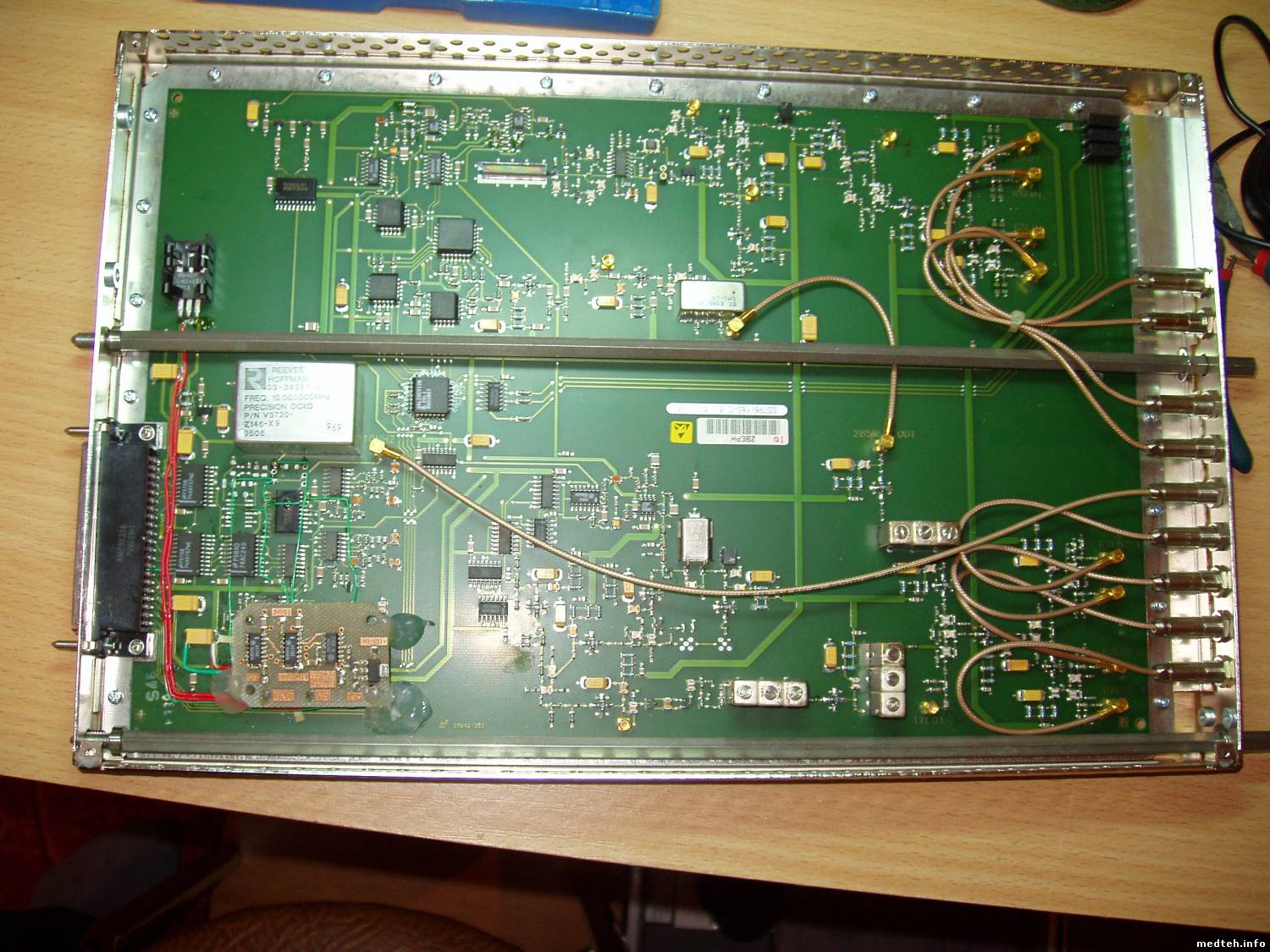

Немного розобрался с синтезатором - там впаяна платка на которой собраный генератор 10 МГц на микросхемах ACT04 , похоже на самопал. Интересно на других апаратах тоже такие краказябры сделаны ? Вместо неё подключил 1 кГц сигнал с осцилографа ( ВЧ генератора нет пока), получил сигнал на контрольной течке (Выхода 10 МГц). Подтверждается, что всё таки убит задающий генератор.Завтра попробую найти микросхемы может получится запустить этот модуль. Вот такие дела unknown

Моя "гармошка" под виндой biggrin Я так понимаю как и в 16 срезовом КТ БРИЛИАНСЕ. Надо подумать над этим вопросом... но после возобновления апаратной части, так как дефект в даном апарате обнаружен на 99 % и
это генератор, микрухи заказал (Цена аж 1 бакс biggrin ), канешно не исключено ещё что то, но там посмотрим. Ведь даный синтезатор спаханый вдоль и поперёк, почему так -хрен его знает , может недоработка с завода или...

Я сегодня запустил синтезатор частот TX модуля dance2 , правда пока в автономном режиме , завтра надеюсь проверить на системе. Заменил термостатический кварцовый генератор (OCXO V3720-z146-x9 10.000000 MHz ), а также микросхемы ACT04,ACT02. На даных микросхемах построена логика включения питания генератора и подстройки частоты. Сам кварцовый генератор взял с синтезатора от МРТ Impact expert.
Проверю на системе, отпишусь.
Удачи всем!!!
dance2 bye2 yes

Всем привет , извиняюсь что не отписался вовремя закрутился в роботе,- система работает нормально вот уже почти месяц .
Всем привет !!! Я сегодня запустил синтезатор частот TX модуля , правда пока в автономном режиме , завтра надеюсь проверить на системе. Заменил термостатический кварцовый генератор (OCXO V3720-z146-x9 10.000000 MHz ), а также микросхемы ACT04,ACT02. На даных микросхемах построена логика включения питания генератора и подстройки частоты. Сам кварцовый генератор взял с синтезатора от МРТ Impact expert. Проверю на системе, отпишусь. Удачи всем!!!
Спасибо всем за помощь !!! drinks bye2
bye2 bye2 bye2 dance2 good
