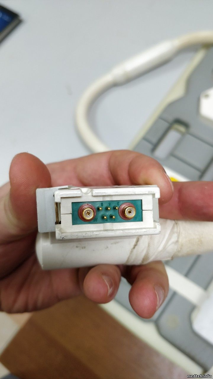

Всем здравствуйте. Вопросик по катушкам, думаю попал почти в ту тему)
У катушек Сименс нежная изоляция такая, мягкая и бывает рвётся чуток по краям на входе в корпус разъема, ну, или криворукие вырывают.
Вопрос: есть ли разумное решение в такой ситуации и какое (тоесть как можно зафиксировать такую изоляцию у входа в разъем что б не дорвали и мясо не выглядало оттуда)? <оторвать руки криворуким или мотать изолентой или прочей фигнёй - такой вариант мне не очень нравится>
..может можно как то закрепить чем то типа кембрика, который сжимается при температуре и окутывает контакты (ну, типа такого..), посоветуйте плиз, может есть какое то норм решение данной ситуации. Спасибо.

У меня красивая цветная изолента аккуратно намотана. Разобрал - намотал от самого начала кабеля - так чтоб намотанная изолента в корпус входила и на 3 - 4 см от корпуса. Не знаю чем это решение не нравится )))
Ещё маленькая хитрость - вешайте катушки на крючки на стену. Кабель перегибается когда кладут катушки на тумбочки или в шкаф - вот в этот момент сильно перегибают. Сделайте пластиковые крючки на стене рядом с магнитом и вешайте брюшную и шейную катушки на эти крючки - так чтобы кабель свободно висел до пола.
ZamiokulkasДата: Вторник, 15.Окт.2013, 21:01 | Сообщение # 11
Киев/Черкассы
спасибо, а насчёт разборки - повременю пока, пока внутренности не выглядывают, лучше не лазить лишний раз) а то получится: "хотел как лучше, а получилось как всегда")) ..еще и без гарантии оставят)))

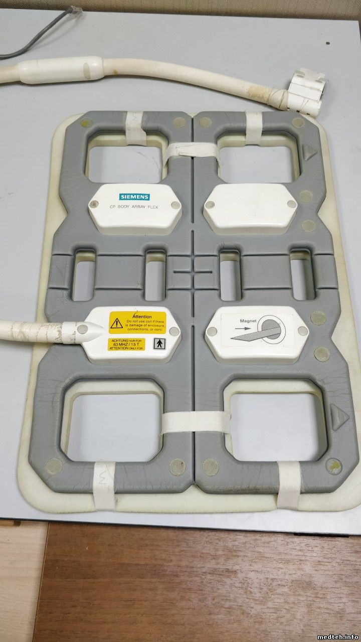

garinnДата: Суббота, 07.Сен.2019, 17:16 | Сообщение # 17
Сергиев Посад
Odyssey, Добрый, Odyssey, прошу сообщить возможность ремонта катушки Siemens Symphony 1.5 Тл
CH BODY ARRAY FLEX
С уважением,
Евгений
garinn@list.ru
