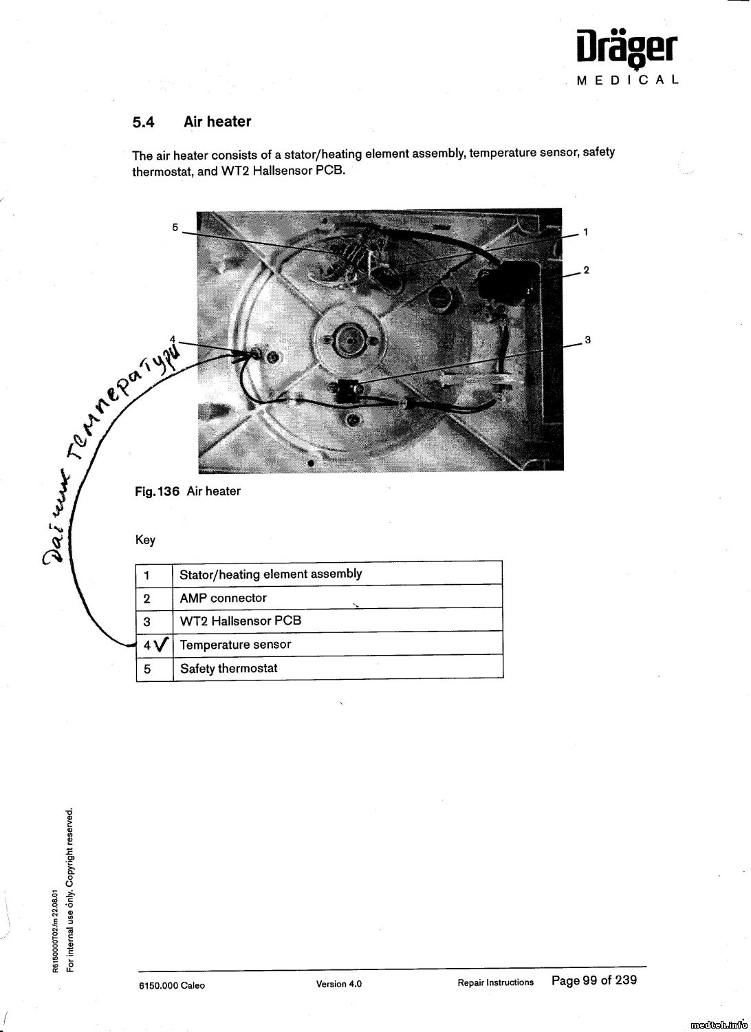

Прошу помочь с каталожным номером датчика температуры к Drager_Caleo_Incubator.Фото с мануала прилагается.Спасибо.
DragerMasterДата: Четверг, 05.Май.2016, 17:36 | Сообщение # 32
У вас сообщений: 134
Almaty
2M50249

Итак, причина неисправности установлена - Error 52 возникает, когда нет связи с блоком датчиков (температуры, влажности, кислорода).
В моём случае, когда разбирал инкубатор и снимал основной блок под днищем, видно сильно потянуло кабель от блока датчиков, он вылетел из разъёма наверху, в самом блоке датчиков (хрен догадаешься!!!). 2 дня потратил пока докопался.
