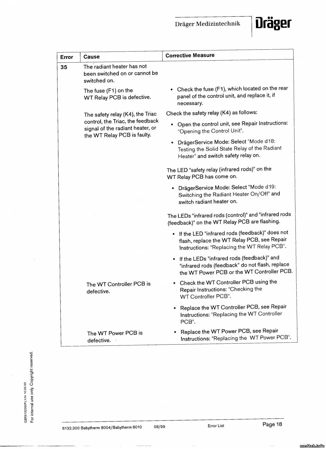

Мартанец,
Добудь инструкцию и изучай, так как любая ошибка имеет несколько вариантов. По 35 смотри вложение.

Вообще никто не встречался в своей практике с Error 35?.Завтра буду тестировать Service mode 18-19.смотреть Реле и WT-контроллер.

вообщем была у меня 35 ошибка. сгорел один из инфракрасных обогревателей.
проверить легко:
Подсоединить омметр к контактам 1 и 2 Кабельного разъема(сзади слева блока).
Сопротивление должно быть примерно 86 Ом. (сопротивление каждого из 2-х нагревателей примерно 176 Ом).
