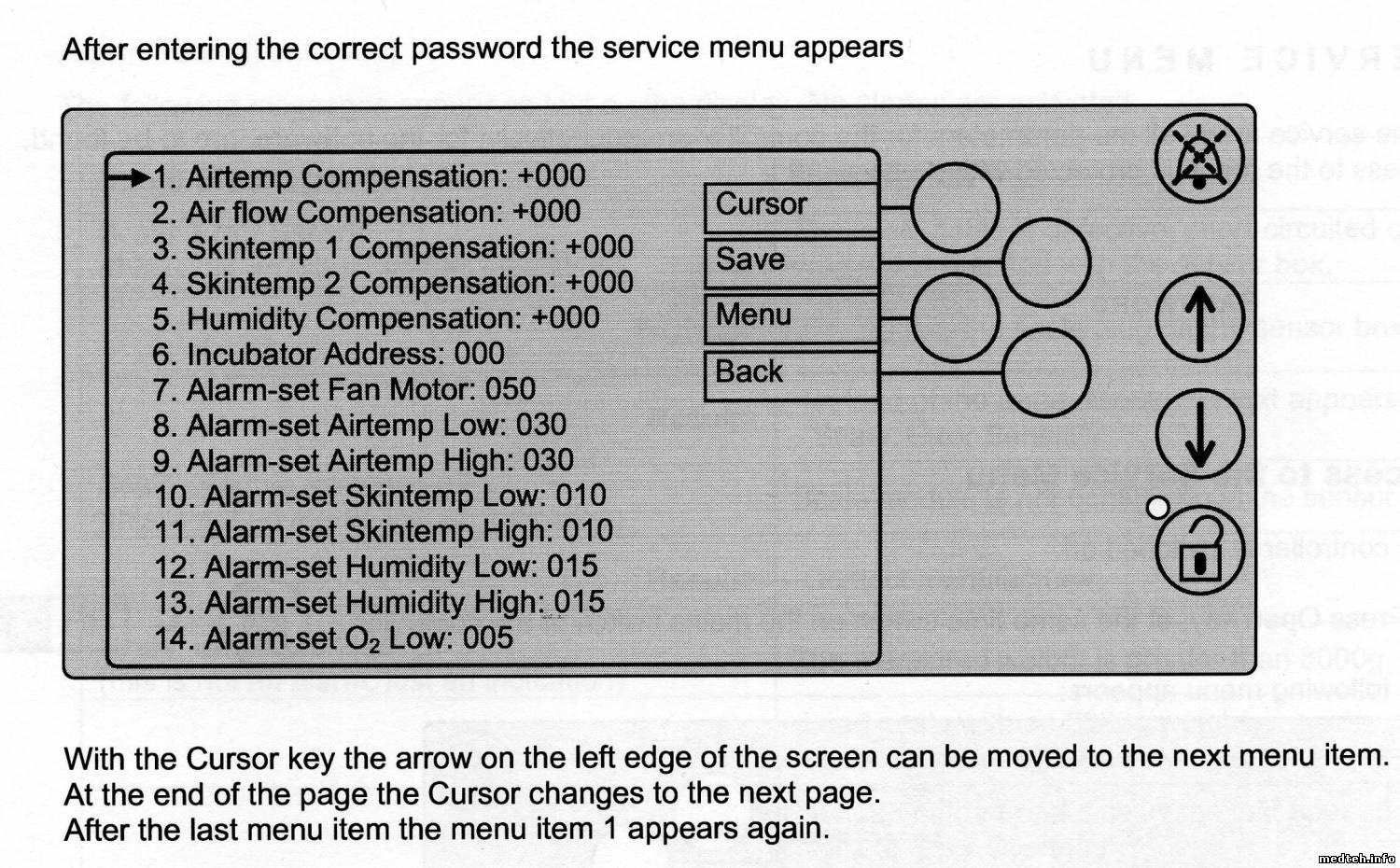

Относительно калибровки, в сервисном меню есть окно коррекции датчиков, если кому интересно.

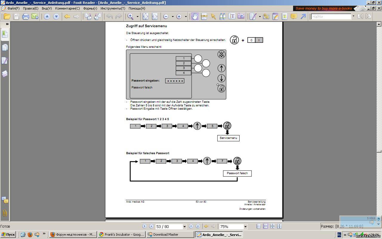

Спасибо за ссылки! Пробовал заходить как в прикреплении , не открывается.
AlexiumДата: Пятница, 25.Фев.2011, 18:55 | Сообщение # 7
Стандартный пароль 12345. Но советую не торопиться или записывать все начальные значения. Тем более у тебя есть 2 рабочих инкубатора, есть возможность сравнить.
DukatДата: Пятница, 25.Фев.2011, 20:18 | Сообщение # 8
У вас сообщений: 44
Алтай
Да я не тороплюсь, влажность сейчас задаётся с поправкой, пароль мне нужен согласовать температурные датчики они с запуска в приличном разбеге, а код 12345 не подходит. С влажностью разберусь на "помывке".

Да, у меня кювезы комплектовались сервисными инструкциями на английском на восьмидесяти страницах, чтобы отсканировать, надо время.
На иллюстрации с помощью цифр 12345 и стрелки приведён пример ввода пароля (стрелка для изменения значения кнопок 1234 в 5678). Вверху иллюстрации есть серое поле "Password" в нём и должен был быть вписан пароль.

Чтобы войти в сервисный режим, надо вклюить инкубатор, держанажатой кнопку ЗАМОК. Пароль 78722.

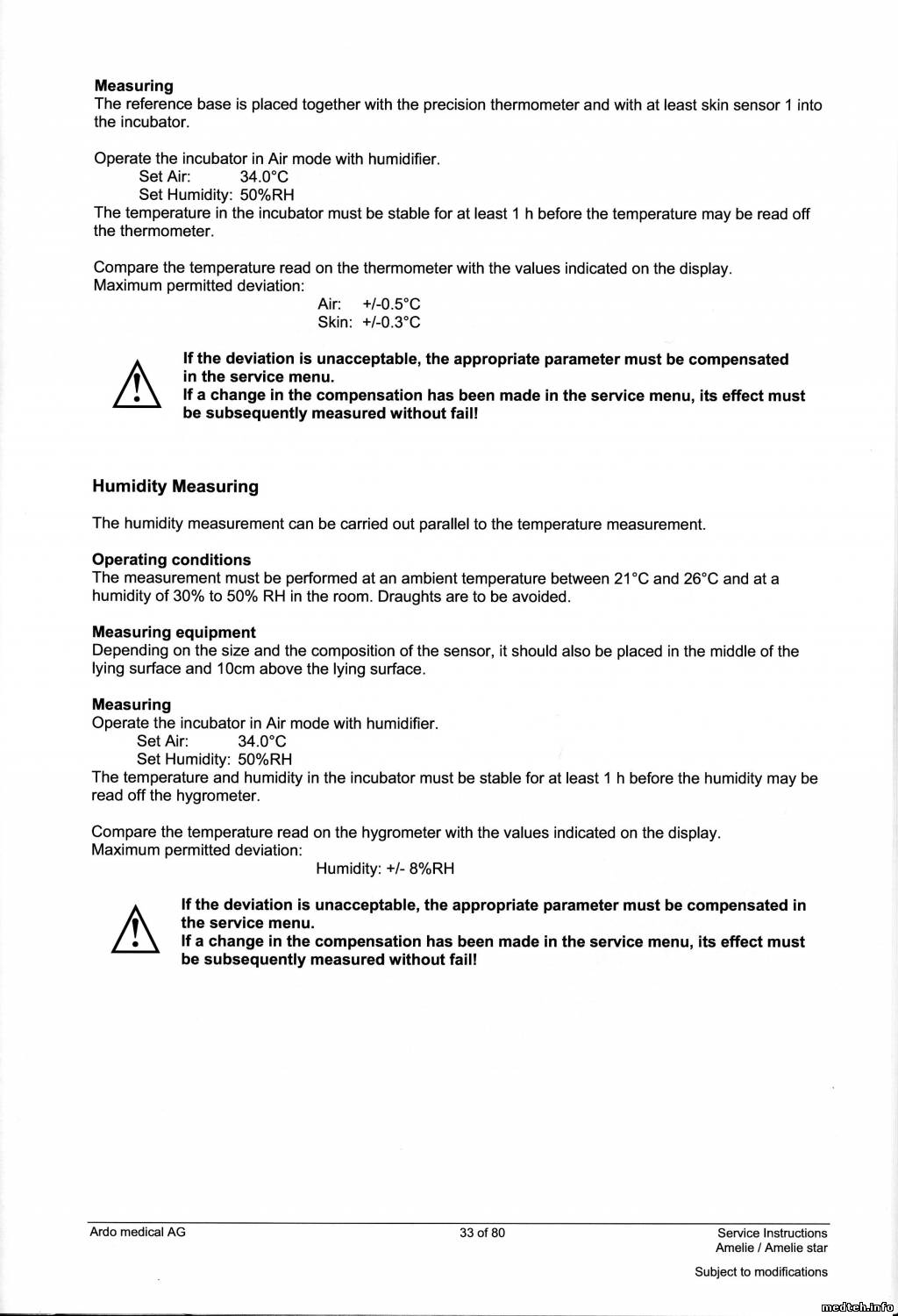

А можно еще одну страничку прямо сюда, в тему прикрепить ?! :)
У тебя до этого была фота 32 страницы , там где проверка температуры и влажности, 33-ю до кучи :)
DukatДата: Воскресенье, 27.Фев.2011, 15:45 | Сообщение # 16
У вас сообщений: 44
Алтай
Да не жалко.
SeniorJuniorДата: Воскресенье, 27.Фев.2011, 16:19 | Сообщение # 17
У вас сообщений: 243
ремесленник
Латвия
Рига
Dukat, то, что доктор прописал :)
Можешь смело вводить компенсацию влажности, если она не корректная
Правда есть одно но, сперва надо внимательно осмотреть изнутри сенсорный модуль,конкретно датчик(и) измерения влажности, пыль,грязь,вентилятор и т.д.

Само собой компенсация в последнюю очередь, а про незаменяемость сенсорных модулей даже в инструкции на русском написано.

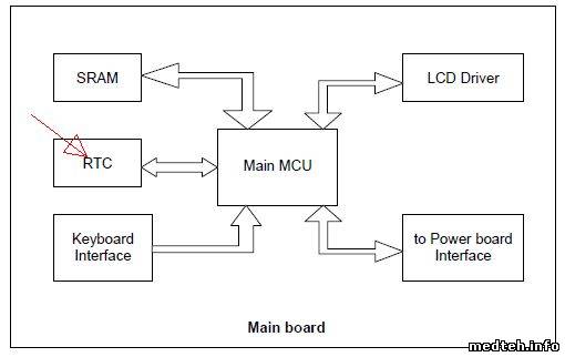

Здравствуйте. Amelie star сегодня выдал ошибку "Alarm Error Real Time Clock", сброс в заводские настройки не помог, поделитесь соображениями как лечить, заранее благодарен.
DukatДата: Суббота, 24.Авг.2013, 19:40 | Сообщение # 32
У вас сообщений: 44
Алтай
Наверное все гуру в отпуске blush
AlexiumДата: Суббота, 24.Авг.2013, 20:46 | Сообщение # 33
ни накакие мысли не наводит?

Часы реального времени, Даллас, автономный источник питания...
DukatДата: Четверг, 29.Авг.2013, 19:33 | Сообщение # 35
У вас сообщений: 44
Алтай
Вот это стоит http://www.gaw.ru/html.cg....887.htm
AlexiumДата: Пятница, 30.Авг.2013, 00:07 | Сообщение # 36
Проверяйте дорожки на "залитие", если нет - меняйте Даллас.

Обратил внимание что аппарат добавляет к дате 4 дня (показал 34 августа), при попытке корректировать дату, после нажатия кнопки "save", перескакивает на 34 августа. Рискнул поменять даллас "реал тайм" с рабочего инкубатора, ни чего не изменилось, поменял даллас SRAM помогло, но не на долго поработал часа 3 и заглючил. После нескольких передёргиваний памяти проработал двое суток,не глючит пока, где-то не контакт думаю.
arharagaДата: Пятница, 08.Ноя.2013, 18:52 | Сообщение # 38
У вас сообщений: 50
инженегра
RTC к EEPROM не имеет никакого отношения, обнуление шины и данных не играет никакой роли, поскольку RTC всегда питается от автономного источника вне зависимости от внешнего питания.
Для сброса RTC нужно убрать с микросхемы все питание (лучше вообще её вынуть), поскольку эта падла обладает встроенной памятью, то извратиться и замкнуть ножки выдачи сигнала (обычно не требуется). Вставить, выставить время (нормальное). Потом опять вынуть. Потом опять вставить и выставить время. После второй интерации должно все работать нормально.
