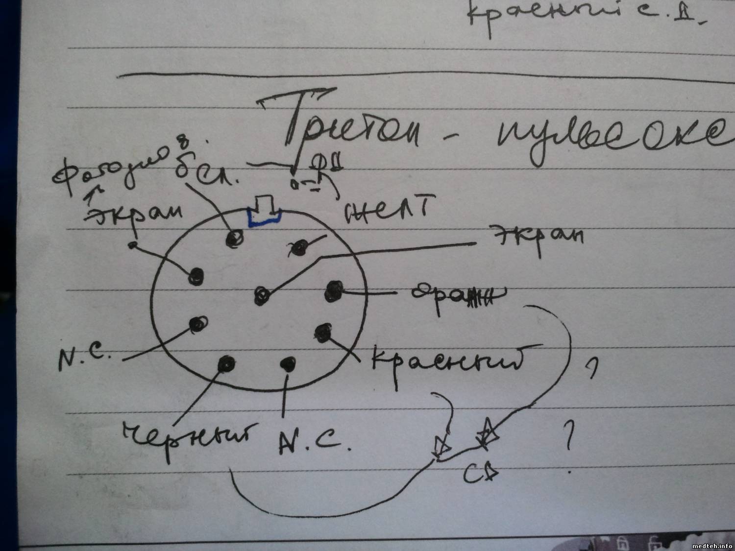

Здравствуйте. Может кто подскажет распиновку. Доктора оторвали штеккер с мясом, наверно перетаскивали за провод. Полное название: Переходник датчика пульсоксиметрического ТЭСМ.534014.

AlexiumДата: Суббота, 28.Апр.2012, 11:27 | Сообщение # 2
GundeyДата: Среда, 02.Май.2012, 06:46 | Сообщение # 3
Хабаровск
Alexium,
Спасибо, будем ремонтировать.

Вопрос к специалистам.
Распиновка датчиков пульсоксиметрических ТЭСМ.096008 и РМ 501.00.124 одинакова?
Можно ли первый заменить на второй?
Заранее благодарен
генаfДата: Понедельник, 19.Окт.2015, 18:38 | Сообщение # 5
У вас сообщений: 611
медтехникl
похоже взаимозаменяемы
