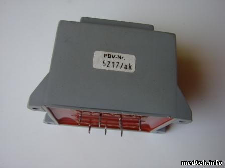

STarasДата: Понедельник, 09.Июн.2014, 14:28 | Сообщение # 17
Ровно
Есть у кого в записях, какое вторичное напряжение на сетевом трансформаторе?
Половина первички отгорела.
Просто я свой ЛАТР одолжил другу пенопласт порезать.
AlexiumДата: Понедельник, 09.Июн.2014, 15:19 | Сообщение # 18
Точно не знаю, но в блоке формируется два напряжения +5 и -5 вольт, думаю и обмотки симметричны. unknown
STarasДата: Понедельник, 16.Июн.2014, 16:04 | Сообщение # 19
Ровно
Теплый пол постелили, ЛАТР забрал - 2 Х 11В, поставил ТН, отдал.
SeniorJuniorДата: Четверг, 19.Июн.2014, 10:52 | Сообщение # 20
У вас сообщений: 243
ремесленник
Латвия
Рига
День добрый,коллеги ! :)
На вторичной у Amecare,14 вольт под нагрузкой,согласно документации, думаю и здесь тоже самое
В реальности подбираю внешние трансформаторы от 14 до 16 вольт и устанавливаю позади ,снаружи
