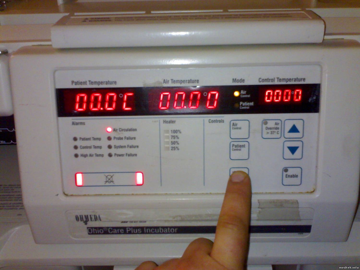

Кювез Ohio Care Plus Incubator выдаёт Air Circulation Failure.
Сервис мануал тут:
Сервис мануал пишет:
Вентилятор вращается!
Сопротивление термисторов не определяется(врядли там много мегаом, что тестер видит как бесконечно большое)
при зажиме кнопки F / C разницу между термисторами показывает 0
Вопрос:
Могут ли сгореть два термистора сразу??? или тут какая-то мистика?!?!?!?!?!
Новый датчик от производителя врядли купят, будет хороший кювез простаивать. nea
Врядли это имеет значение, но всё же:
Разбирал рабочий кювез и прозвонил датчик:
При "диодной" прозвонке нет ничего, при замере сопротиврения + на желтый и - на белый около 250кОм.
От разъёма J5 с красного и черного проводов идут дорожки к подстроечному резистору RP3 AFS. К желтому и белому проводу дорожек на верхней стороне не видно.
Вопрос: Как устроен этот датчик потока? Может кто-то уже разбирал этот узел?

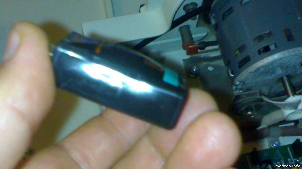

OllemedДата: Воскресенье, 14.Окт.2012, 17:36 | Сообщение # 2
У вас сообщений: 111
Не стоит копать электронную схему, пока не выполнено следующее: снимаем крыльчатку вентилятора с двигателя, приклеиваем на три площадки кусочки обычной пищевой фольги, усиливаем тем самым отраженный сигнал от нашего "Датчика потока", собираем, устанавливаем блок в инкубатор очень осторожно. 4 аппарата в 6-м роддоме работают как часы.
mykborДата: Четверг, 18.Окт.2012, 01:30 | Сообщение # 3
ремонтник
Cимферополь
Пошел в отделение посмотреть на кювез. Нерабочих не нашел. Наверно сёстры другой смены не знали , что кювез не исправен и включили , а ОН РАБОТАЕТ!!!! Видимо протирание "глаза" датчика помогло , но не сразу! Но за идею спасибо!

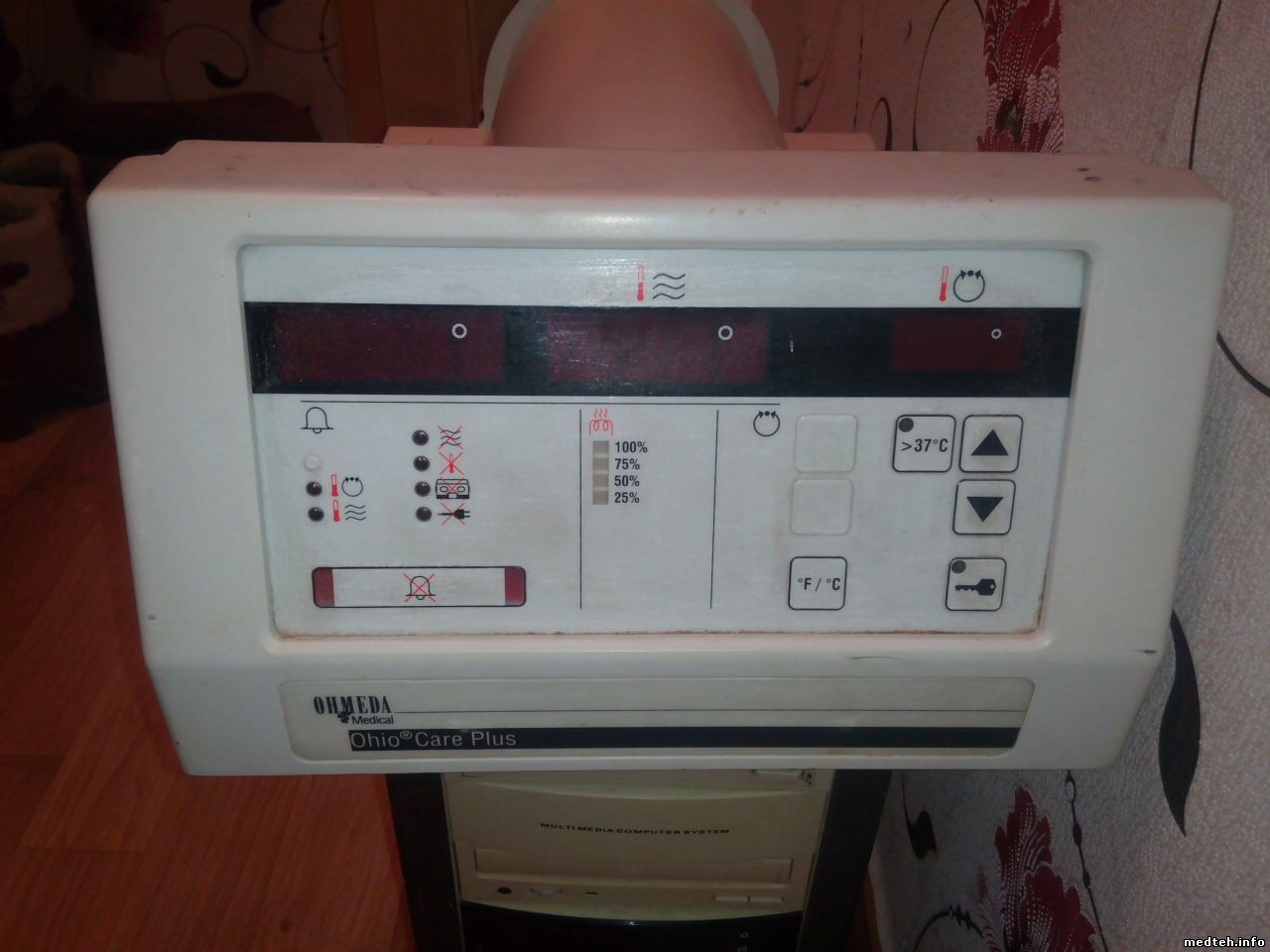

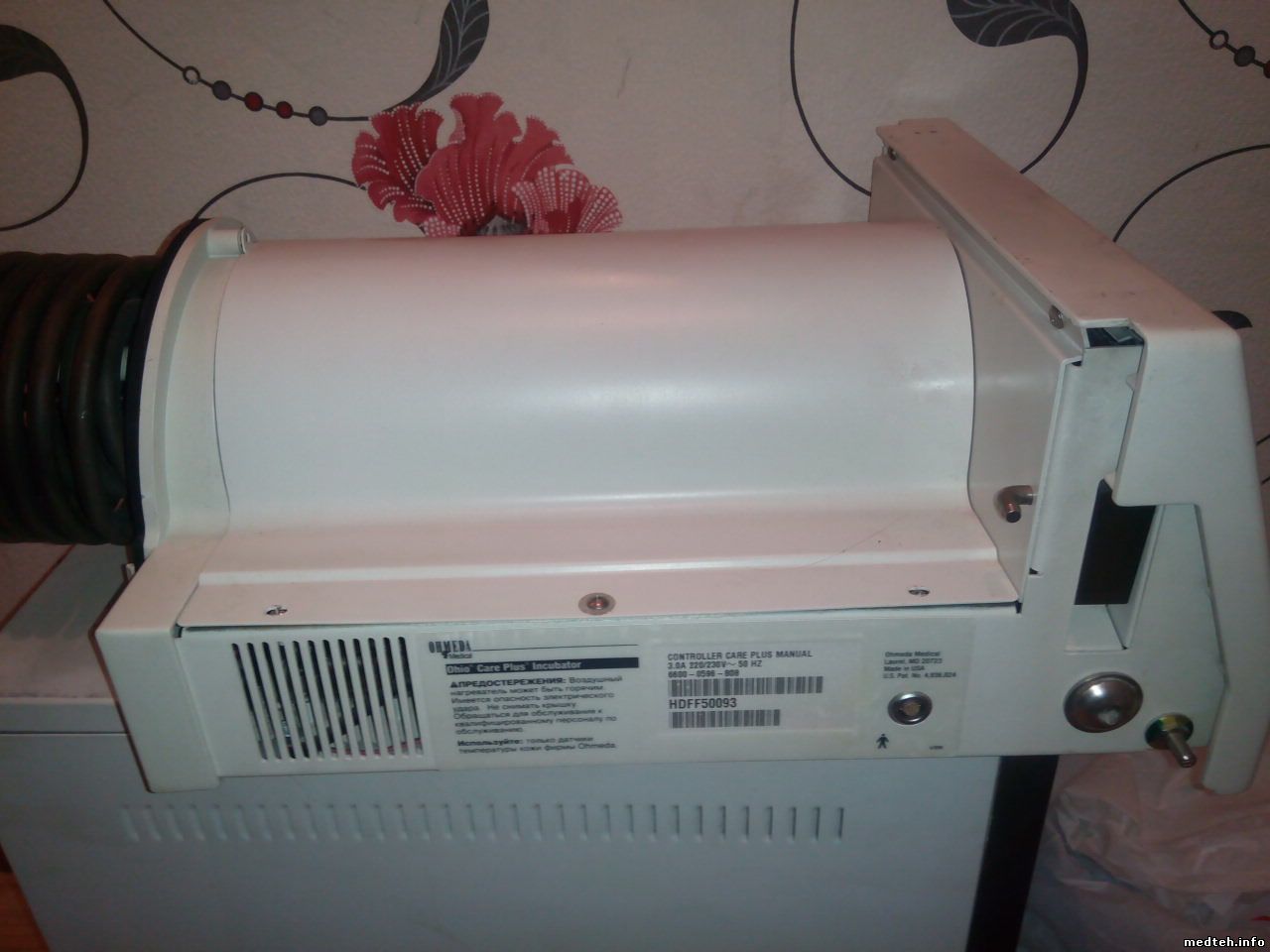

Всем добрый вечер! Стоят 4 блока управления от OHMEDA Ohio Care Plus
Для их тестирования и дальнейшей судьбы не хватает датчика температуры,
пробывал методом подбора, не получилось( выдает ошибки или не корректно
Отображает температуру). Может кто знает аналог ? Или просто подскажет
Что делать!?
Заранее благодарю за помощь!
