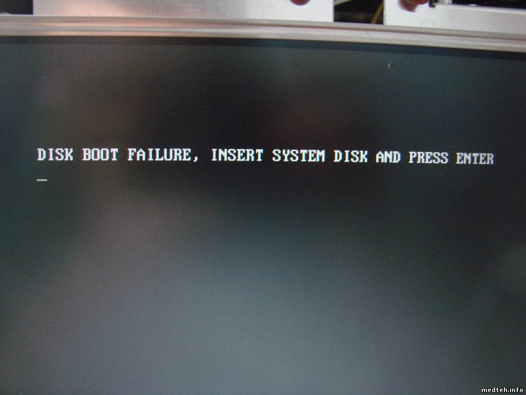

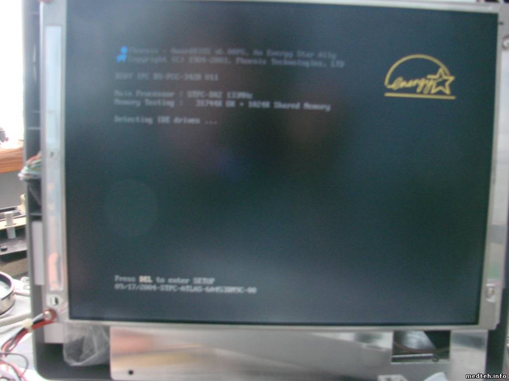

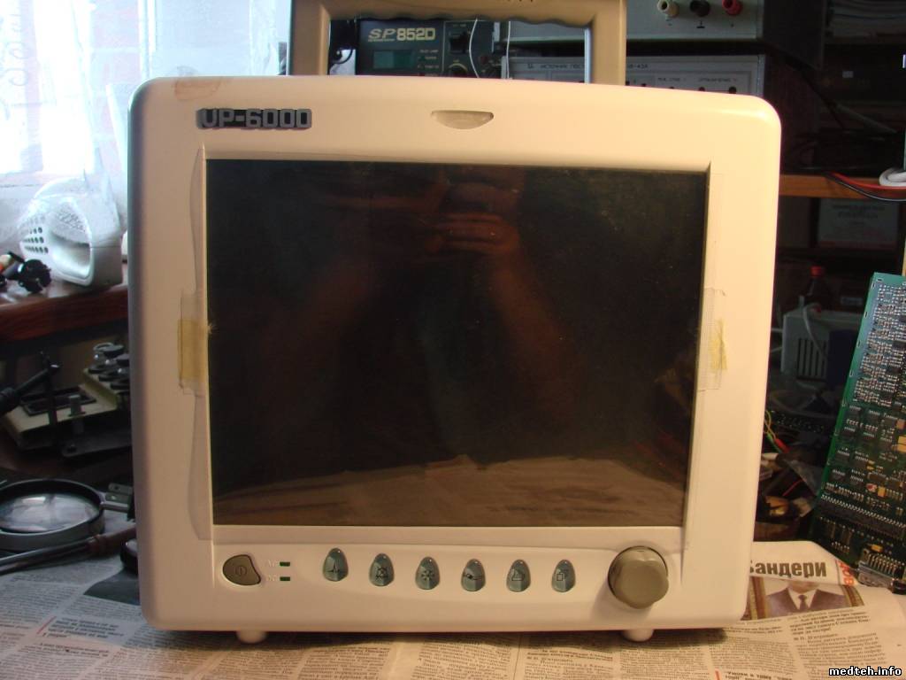

Имеется такой монитор.
Внутри имеем что-то типа компьютера.
При включении пытается загрузиться, но в итоге имеем то, что имеем.

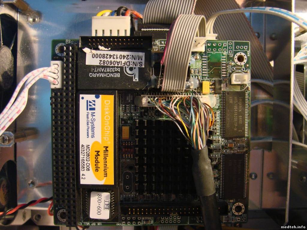

Поможет ли в данном случае ковыряние Dallasa BENCHMARQ bq3287-AMT и прицепляние к нему батарейки? Или это Disk On Chip виновата?

Уп-с верхний разъем - обсчитался - думал под флоппи .Плата как нибудь помечена? Что на обратной стороне?
STarasДата: Среда, 20.Мар.2013, 21:06 | Сообщение # 5
Ровно
Alexium, плата PCC-3428, нашел китайскую пдф-ку, есть COM, PS/2, USB1.1, 44 PIN IDE.
Что посоветуешь паять? Клавиатуру и давить Del ?

Пока безрезультатно. На CN10 VCC & GND нашел. А CLK и DATA не поймешь куда какой. На плате 8 контактов - два ряда по четыре. Вроде как 4 для клавы и 4 для мыши. VCC + 5 В.
CLK и DATA осциллографом определяются? Без подключенной клавы?

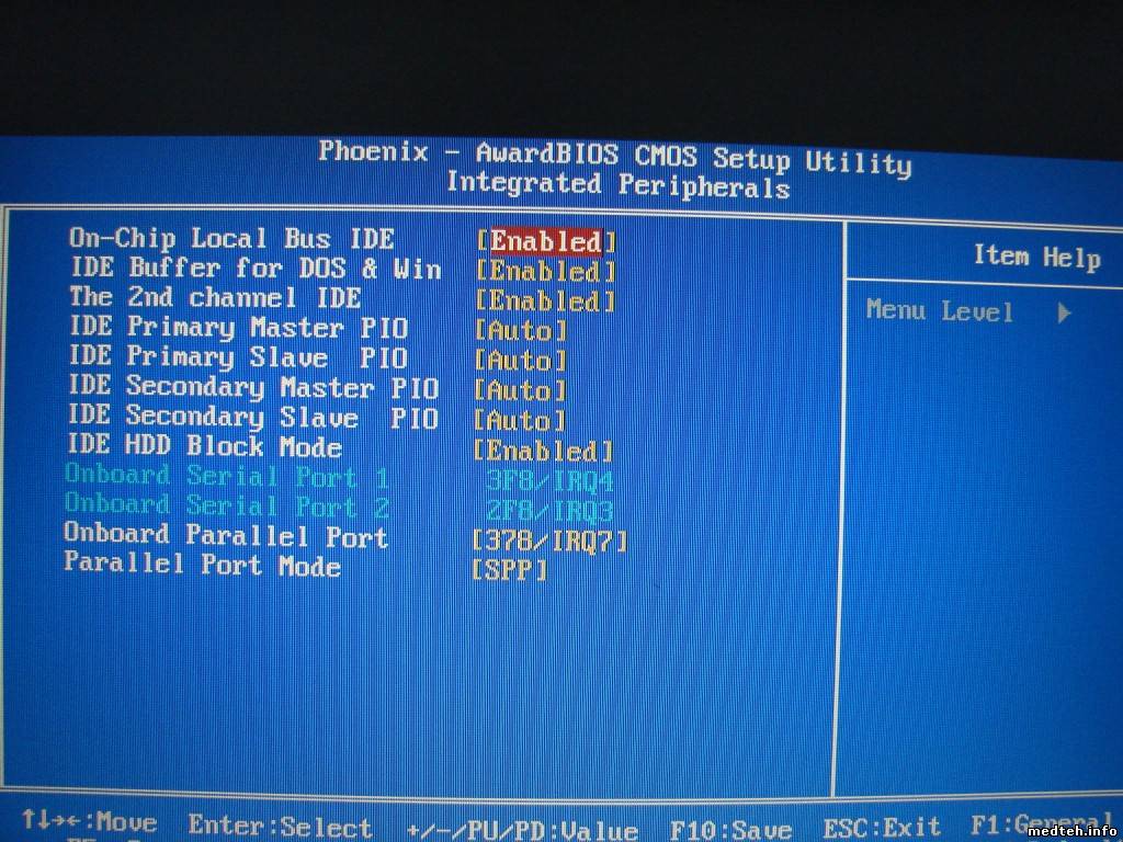

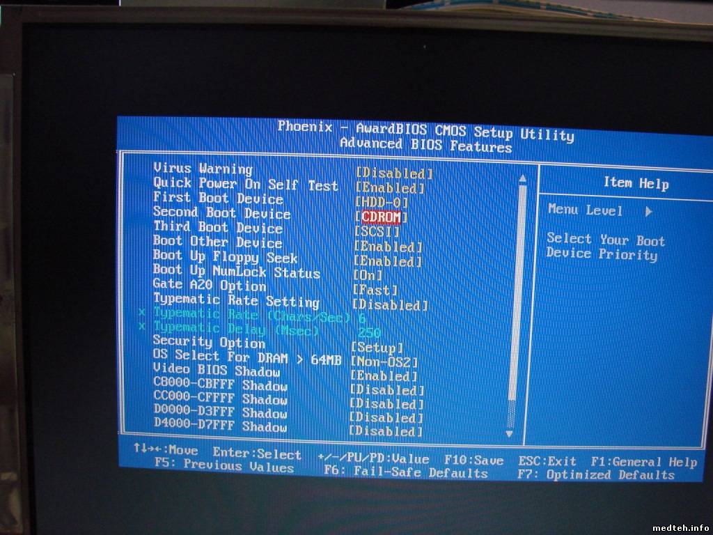

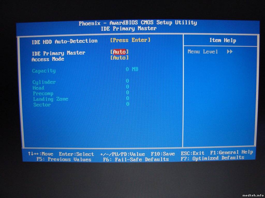

STarasДата: Четверг, 21.Мар.2013, 09:54 | Сообщение # 8
Ровно

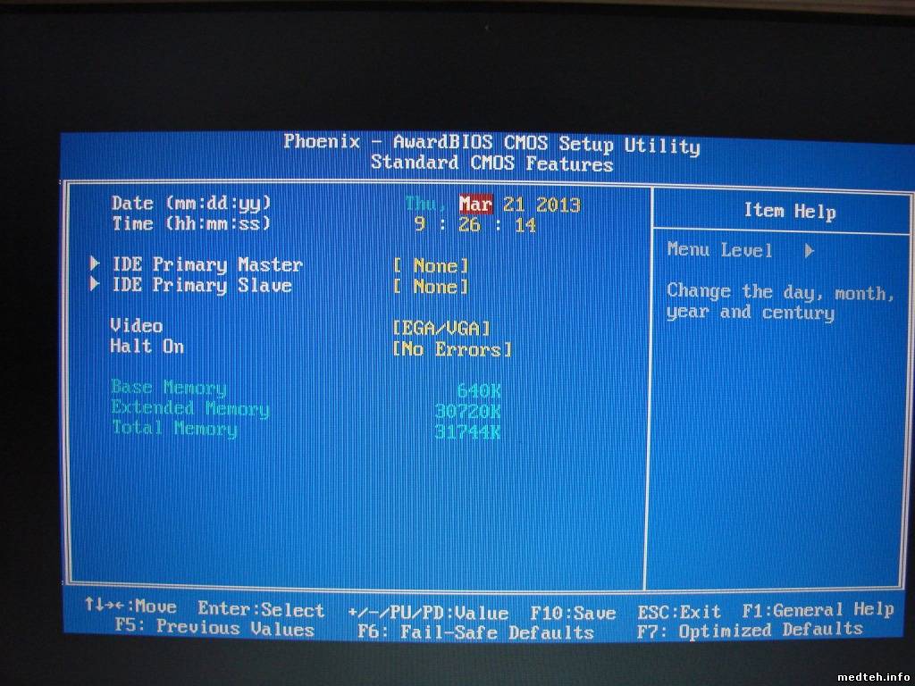

CLK и DATA вычислил. В биос зашел.
Вот что имеем. Время идет корректно - значит даллас ни при чем?
Что дальше делать?

Очень не уверен в результате и возможностях. Попробуйте - найти старый IDE диск (CD ROM), сделать его загрузочным с Дос (MS DOS, Free DOS или другую), запишите туда программы для работы с DOC. Через биос выбрать его загрузочным, попробовать протестировать Disk on Chip.
УтиЛиты - http://www.zont.com.ua/support/doc_restore/
Надеюсь утилиты универсальные и проблем не возникнет. unknown
AlexiumДата: Четверг, 21.Мар.2013, 21:02 | Сообщение # 10
По биосу не очень разобрал - DOM в биосе определяется?
STarasДата: Четверг, 21.Мар.2013, 21:10 | Сообщение # 11
Ровно
Alexium, DOM это что? Куда и как смотреть определяется или нет?
AlexiumДата: Четверг, 21.Мар.2013, 21:13 | Сообщение # 12

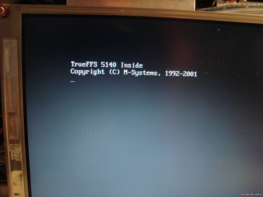

STarasДата: Четверг, 21.Мар.2013, 22:08 | Сообщение # 13
Ровно
Тяжело сказать. Явно эту DOC не вижу, но передпоследним сообщением при загрузке есть TrueFFS 5140 - а это, из твоей ссылки вроде как эмулятор псевдо HDD с этой DOCи.
