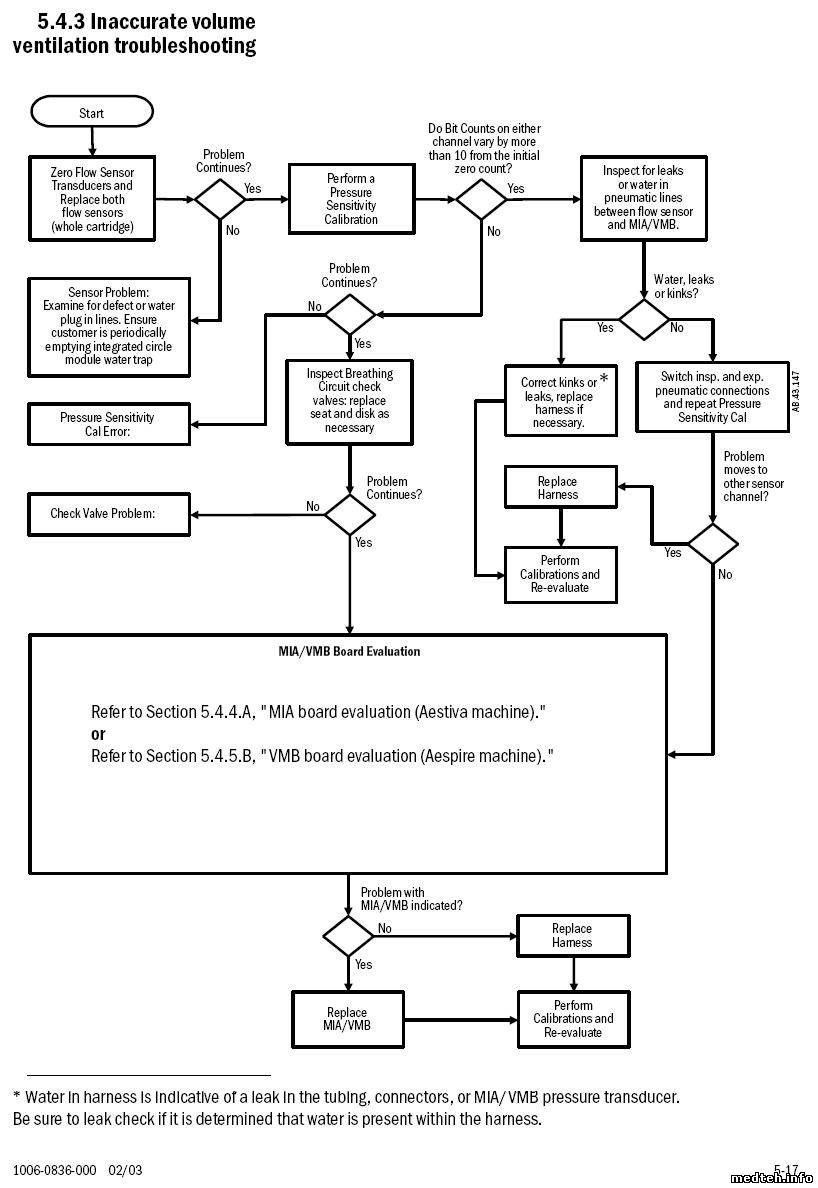

В приведённом мануале есть флоучарты (блок-схемы) поиска неполадок, если не используются одноразовые бакфильтры - следить за чистотой и герметичностью ABS.
Датчики потоков тоже иногда приходится менять, заглядываем внутрь, если диск лёг и не торчит поперёк канала - нехорошо (но может работать и так - бывало такое).
Однажды попались: долго думали, почему плохо дышит, чуть пол аппарата не разобрали, а оказалось - был негерметичен абсорбер, крышка до конца не прижалась.

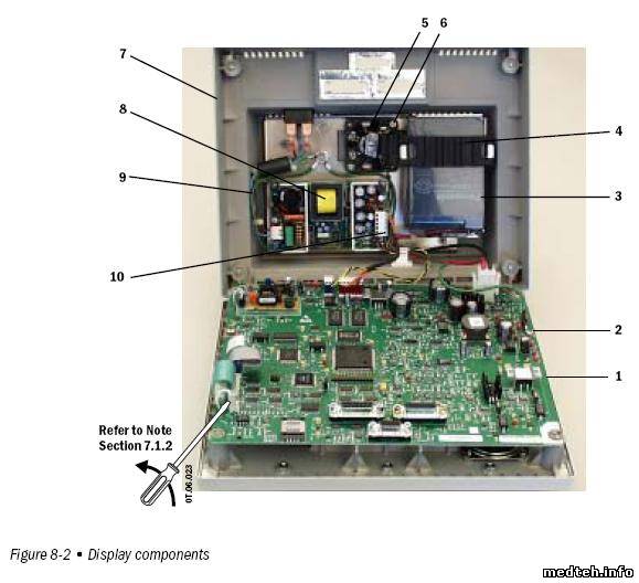

В мануале не ленимся смотреть и видим следующую картинку:
И каталожный номер 1504-3505-000.
Понятно, что это какой-то типовой аккумулятор, в наркозниках GE мне еще не встречалось каких-то особенных забубенных аккум, все типовые.
Но именно эту группу (внутренний бэкап на Эспайре) я еще не менял. Поэтому не могу ни подтвердить, ни опровергнуть ссылки.

seabeeДата: Понедельник, 28.Янв.2013, 02:39 | Сообщение # 26
У вас сообщений: 1314
У нас врёт объём на 30% на новом аппарате.
DenkotДата: Понедельник, 28.Янв.2013, 08:56 | Сообщение # 27
90% за врущие датчики потока.
Сам датчик - это пластмассовая трубочка, внутри разгороженная подпружиненной мембраной (которая прогибается при потоке).
До и после мембраны стоят патрубки, отбирающие давление до и после.
Определение потока идёт по разнице давлений.
Датчики давления стоят на плате под столом.
В самом датчике измерительной электроники нет, только чип "узнавания" датчика аппаратом.
Так вот, датчик может врать при заедании этой мембранки, при её излишнем выгибе в ту или иную сторону.
Она должна стоять точно по центру просвета трубки и не цеплять ни за что.
Ну. и в сервисном режиме датчик при обнулении должен сохранять устойчивый ноль в показаниях, не плавать.
Только не забываем закрыть все потоки перед обнулением - сам аппарат это не контролирует.
Как-то так ...
seabeeДата: Вторник, 29.Янв.2013, 08:11 | Сообщение # 28
Странно, в инструкциях проверка только на утечку.
А сколько он должен показывать?
Так у меня при 2-х литровом мешке и установленном Vt=600 выдаёт следующие объемы:
- при потоке 2 л = 437;
- при потоке 5 литров = 516;
- при потоке 8 л = 600.
DenkotДата: Вторник, 29.Янв.2013, 08:41 | Сообщение # 29
Ну, по идее, да.
Пользователь проверяет утечку и работу в общем.
Всё остальное проверяет инженер :)
Из пользовательских калибровок там только кислород 21% и 100%.
Это по дисплею или по меху?
Конечно, дыхательный объём по меху можно определить лишь весьма приблизительно.
Но разница между 437 и 600 мл существенная и должна быть видна по делениям на колбе.
seabeeДата: Вторник, 29.Янв.2013, 16:15 | Сообщение # 30
По дисплею. На колбу не смотрел. При установленном объёме меньше 500 - разницы нет. Т.е., датчики потока работают.
Утечек нет. Много уходит на сброс?
DenkotДата: Среда, 30.Янв.2013, 03:26 | Сообщение # 31
Трудно сказать в чём причина.
В мануале есть пошаговая схема действий при погрешностях вентиляции.
Там много всего - начиная от проверки датчиков/трубочек/блока вентиляции и вплоть до замены платы мониторинга.
Скорее всего, аппарат почти исправен :) и работает в пределах погрешности.
Но по идее, он должен работать и лучше.
Т.е., Vt должен быть одинаков на любых потоках от 2 до 12.
Может быть не сразу, но после минуты аппарат должен входить в устойчивый режим.
Ещё там бывает опция компенсации утечек и прочего.
На бюджетных версиях аппарата её нет.
Такие отличаются тем, что у них датчик потока один - только на вдохе.
