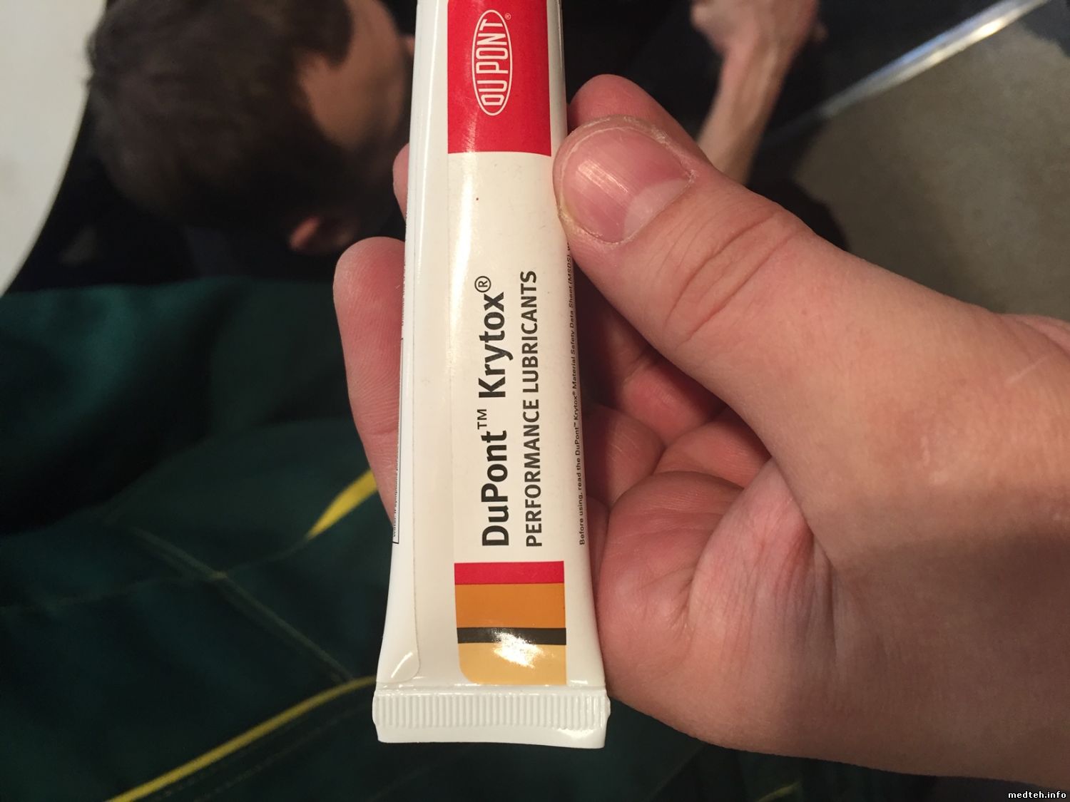

Вот такую смазку раньше у Mindray в рекомплектах можно было найти. Сейчас уже нет.
