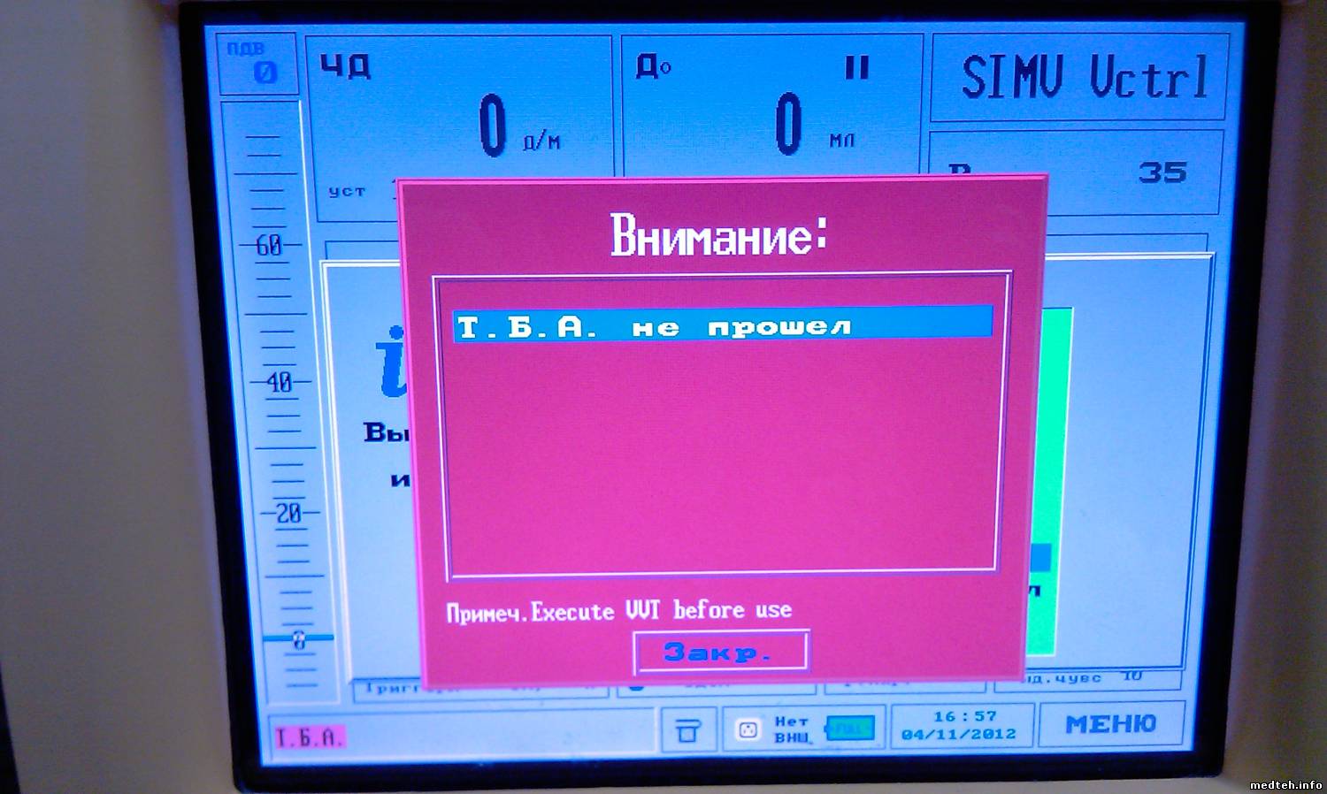

Есть аппарат искусственной вентиляции лёгких iVent 201 израильской компании Versamed INC (GE Healthcare), при включение выдают не прошёл тест ТБА (я так понял это VVT?).
При попытке пройти тест всё проходить кроме 21% и 100% калибровки кислородного датчика. Но главная беда, что при подсоединение исскуственного лёгкого (или даже пациента, со слов врачей) выдаёт в два раза больший объём чем нужно. К примеру, ставишь 0,5 литра, выдаёт 0,9-1,1литр. Причём сам аппарат и пищит о том, что объём превышен, замеры тоже подверждают удвоенный объём.
Но самое интересное, что если лёгкое вешаешь с иммитатором упругости (родные импортные иск. лёгкие от ИВЛ типа драгера карины), то удвоенный объём присутствует, но когда вешаешь советское лёгкое от РОшки, то всё нормально (ставишь 400мл, даёт 360-380-410).
Подскажите что делать? Сервис мануал смотрел, но там особо не нашёл ответа. Это аппарат глючит или анестезиологи не понимают работу?

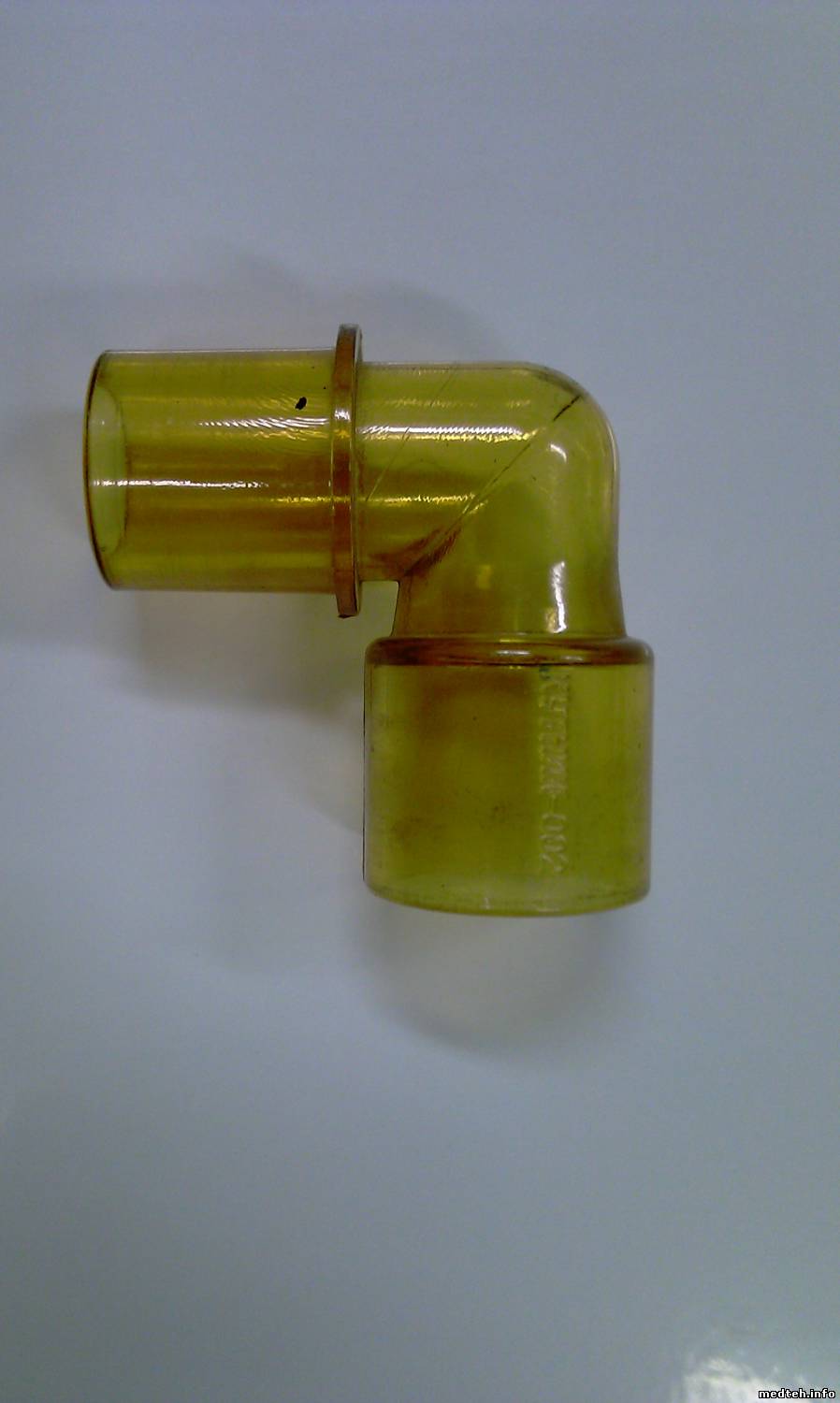

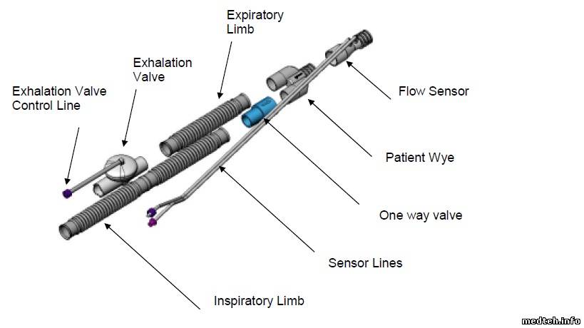

У аппарата измерение объема осуществляется на тройнике (см.рисунок.) У тестовых легких Дрегеровского, или Маке, есть сужение, имитирующее сопротивление легких.
При подключении такого легкого, между ним и Flow Sensor, возникают завихрения газовой смеси, которые приводят к неверному мониторингу объема.
Бороться с этим просто: либо проверять аппарат на простом дыхательном мешке; либо прикреплять тестовое легкое маке, дрегер и т.д., через уголок или "удлинительную трубку" (не знаю как правильно называется), обычно в больницах имеется и то, и другое в комплекте с контурами.

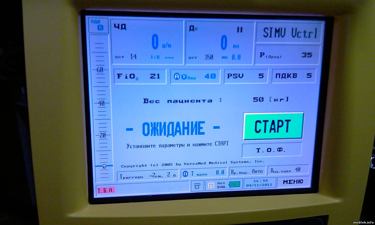

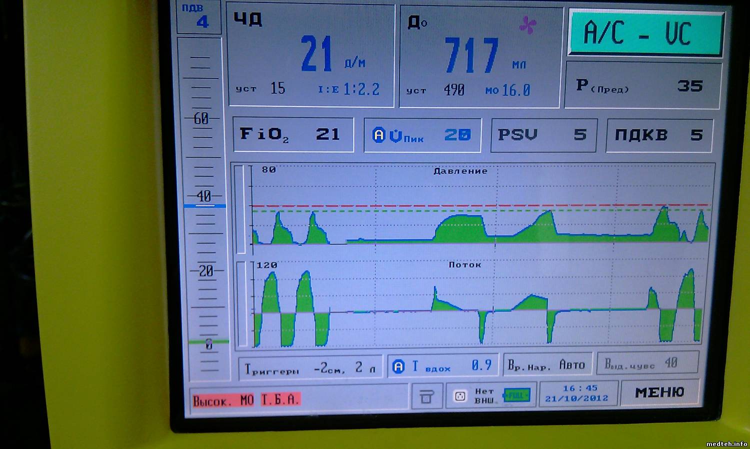

VitalikMED, сделайте снимок экрана с настройками режима AC-VC и SIMV.

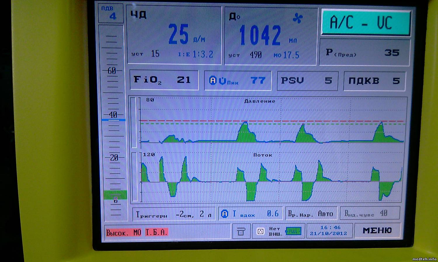

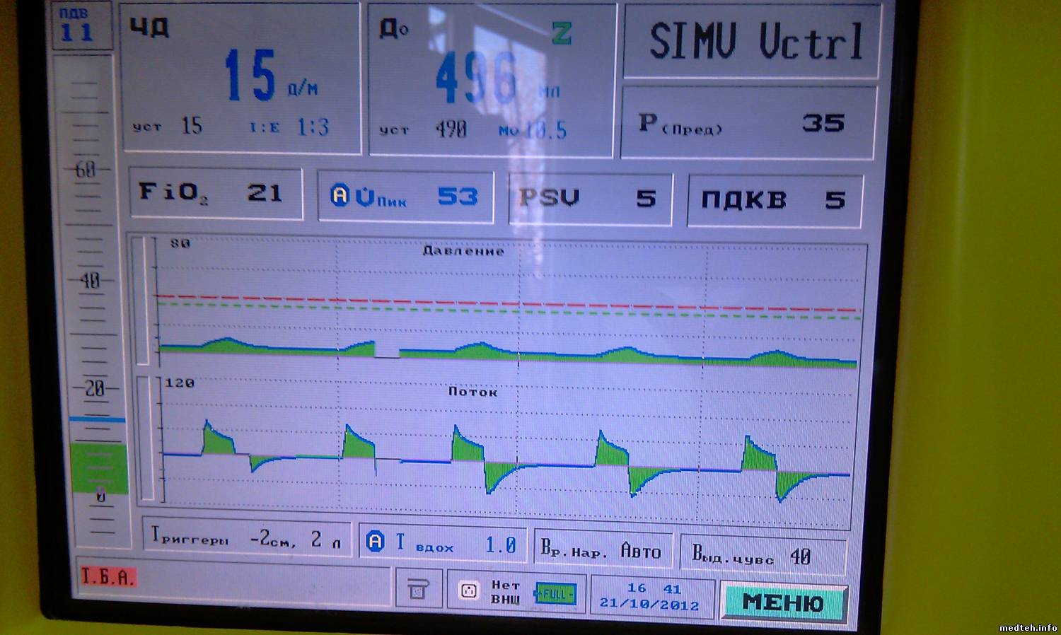

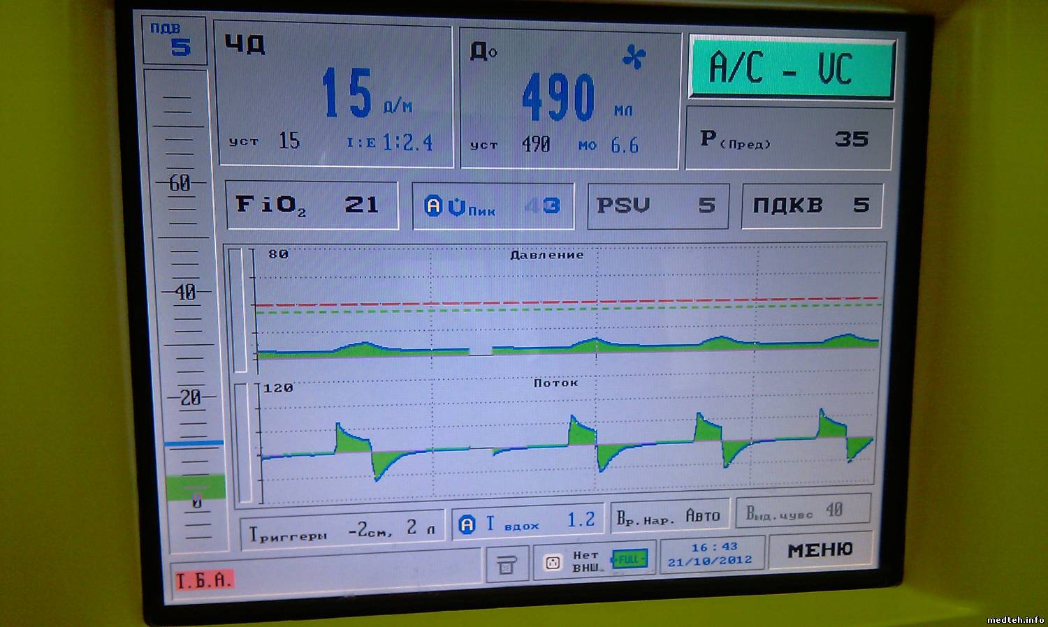

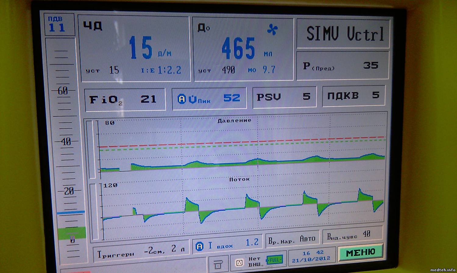

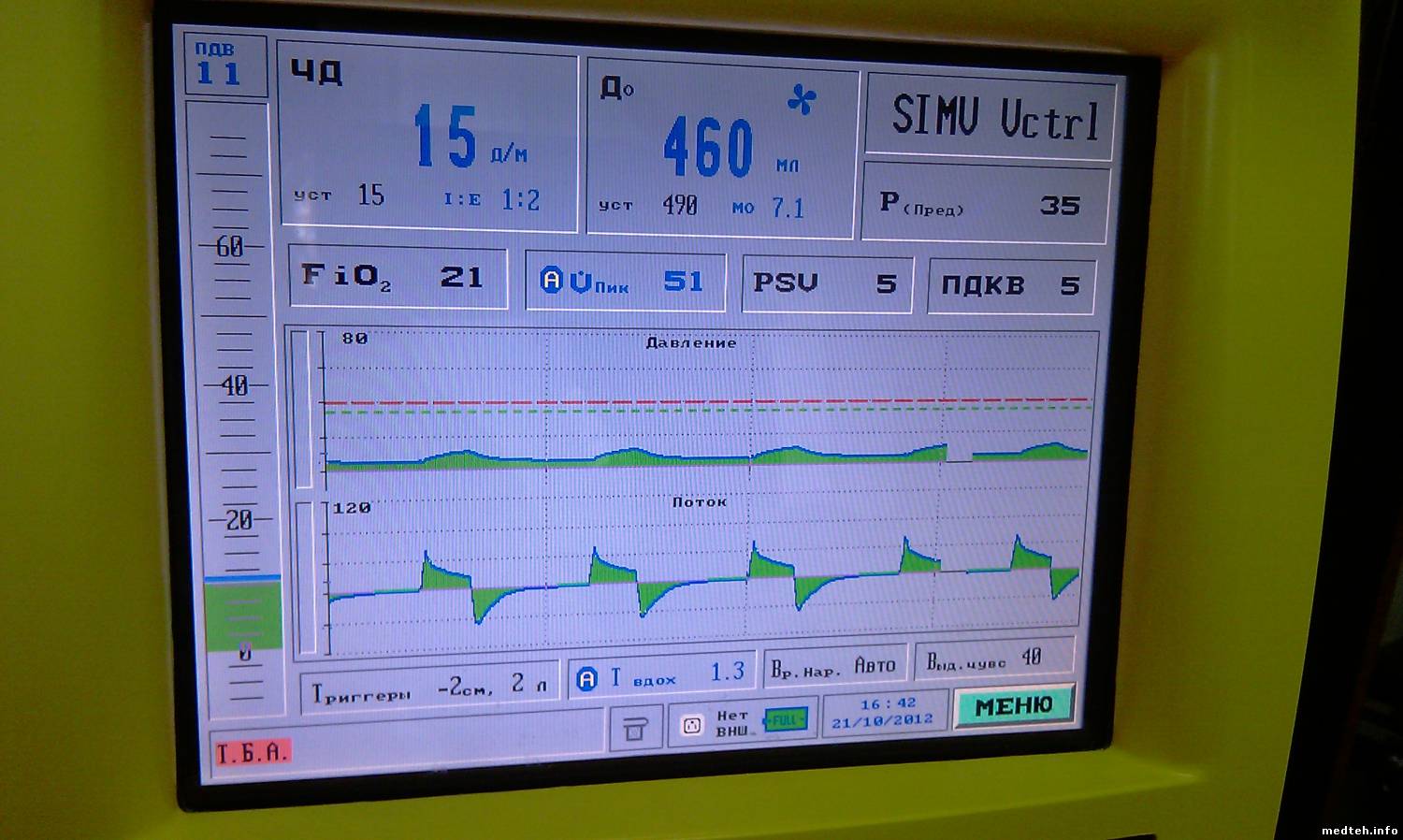

VitalikMEDДата: Воскресенье, 21.Окт.2012, 18:34 | Сообщение # 8
У вас сообщений: 67
Ахтырка
С совковым лёгким от рошки
Сообщение отредактировал VitalikMED - Воскресенье, 21.Окт.2012, 18:38

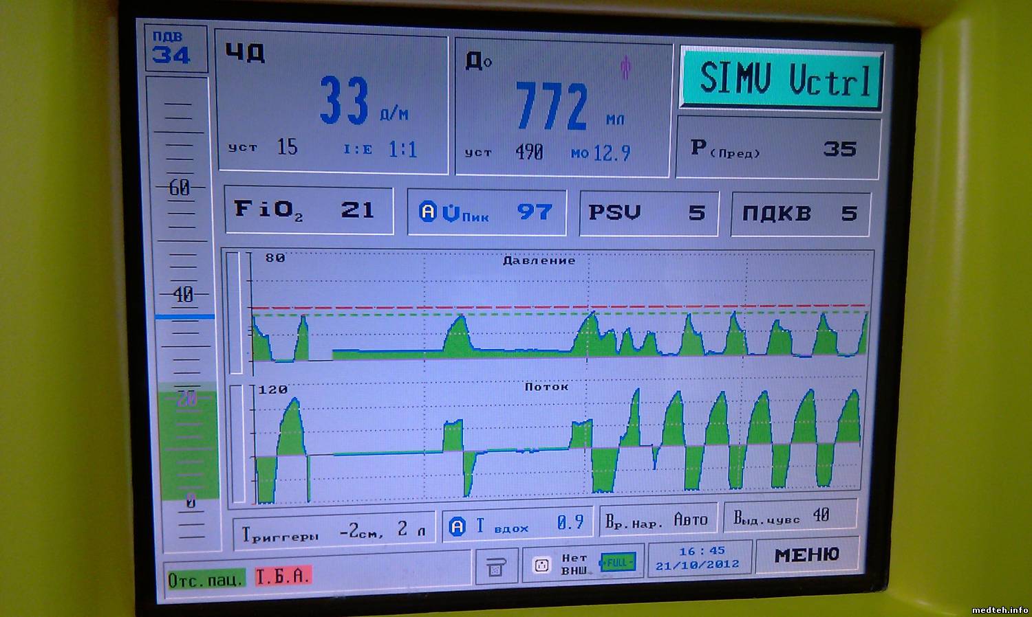

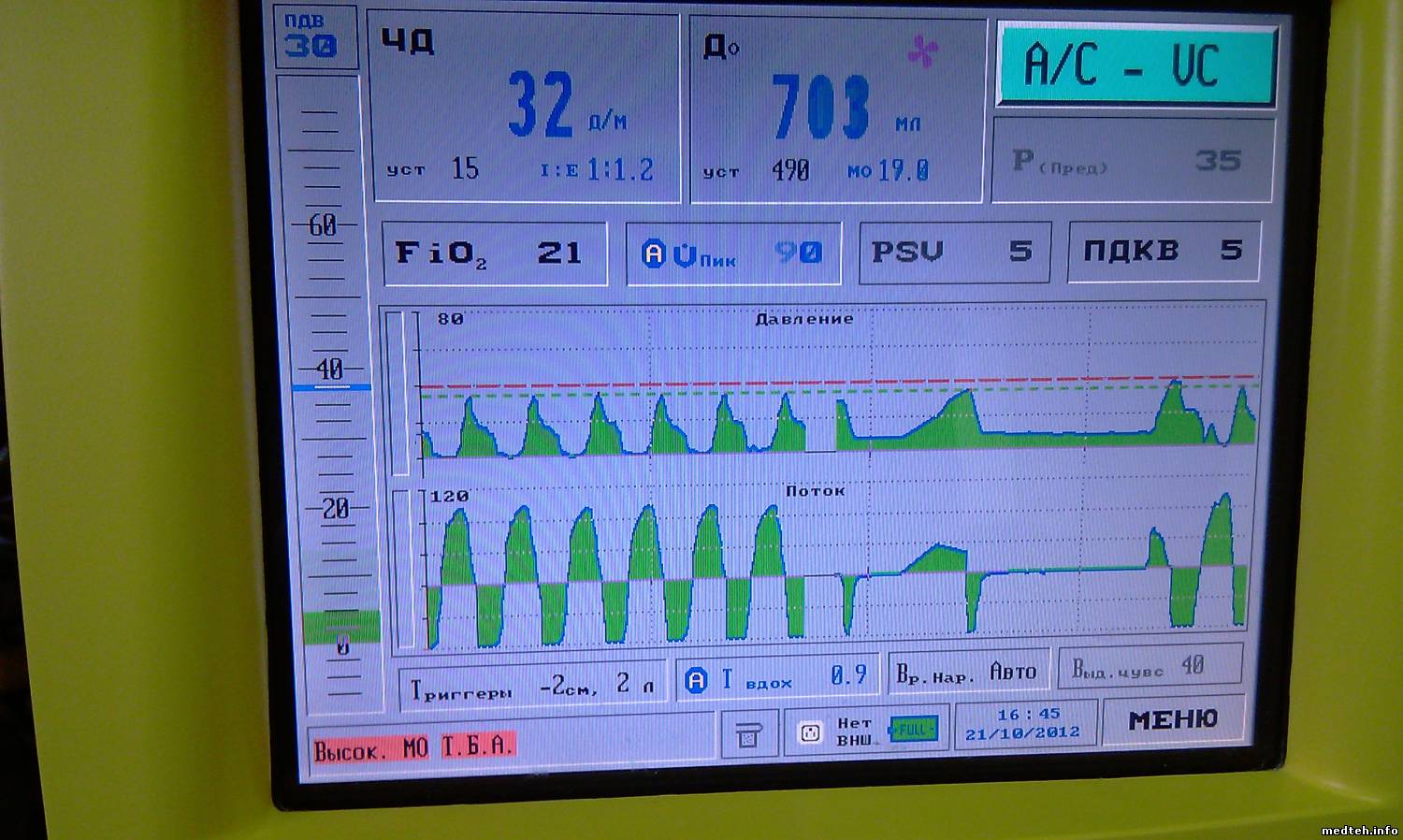

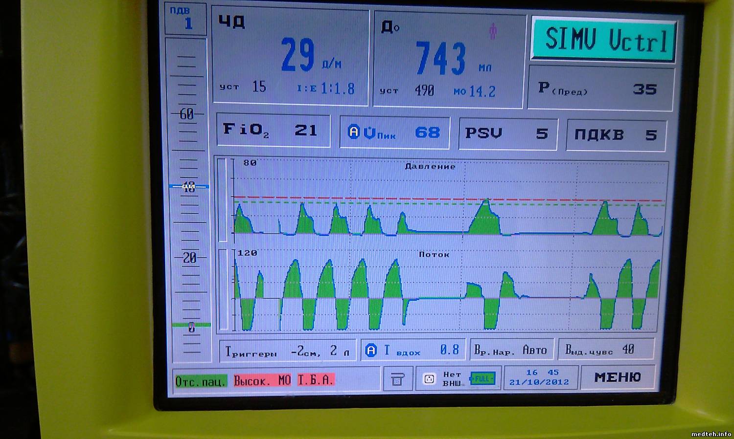

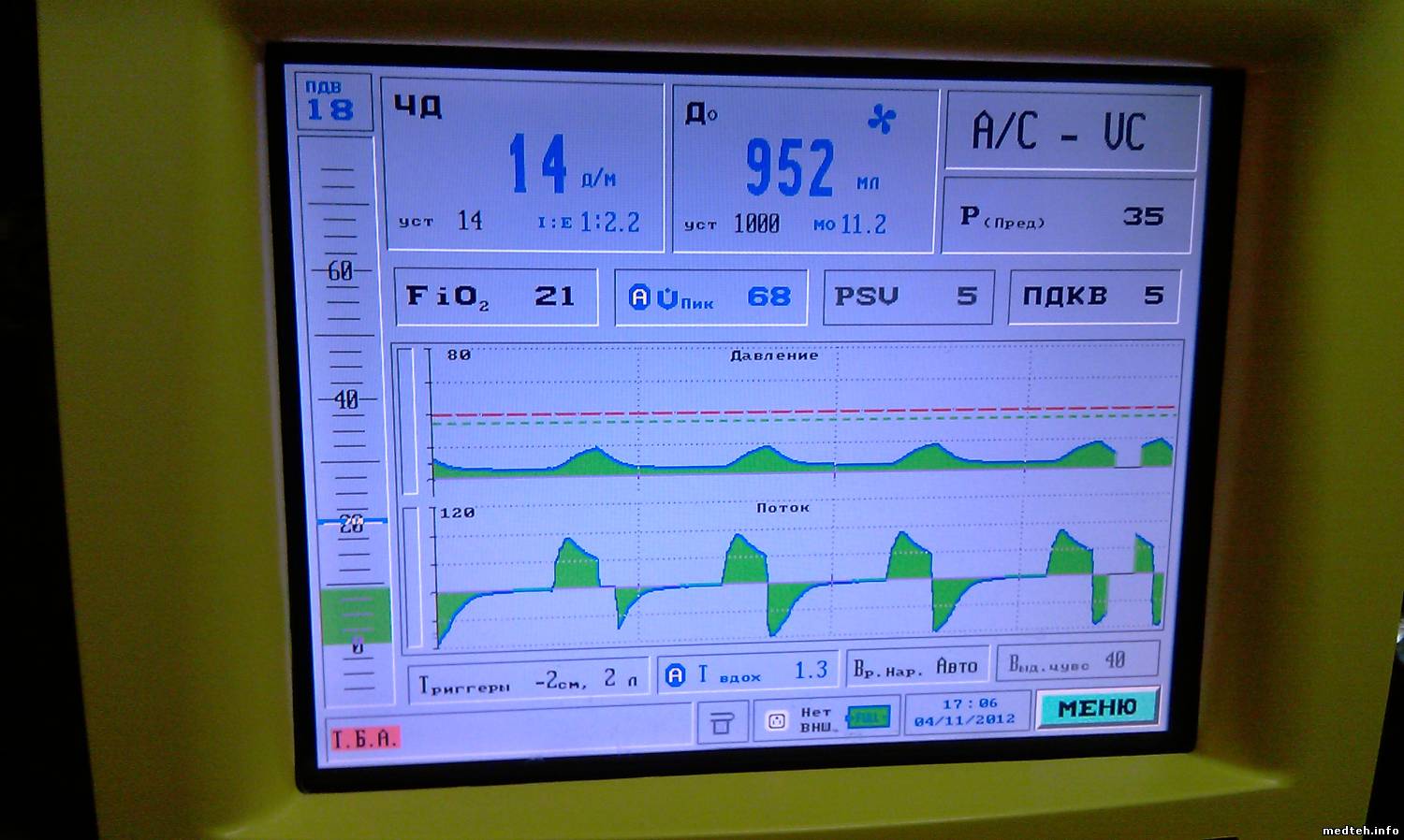

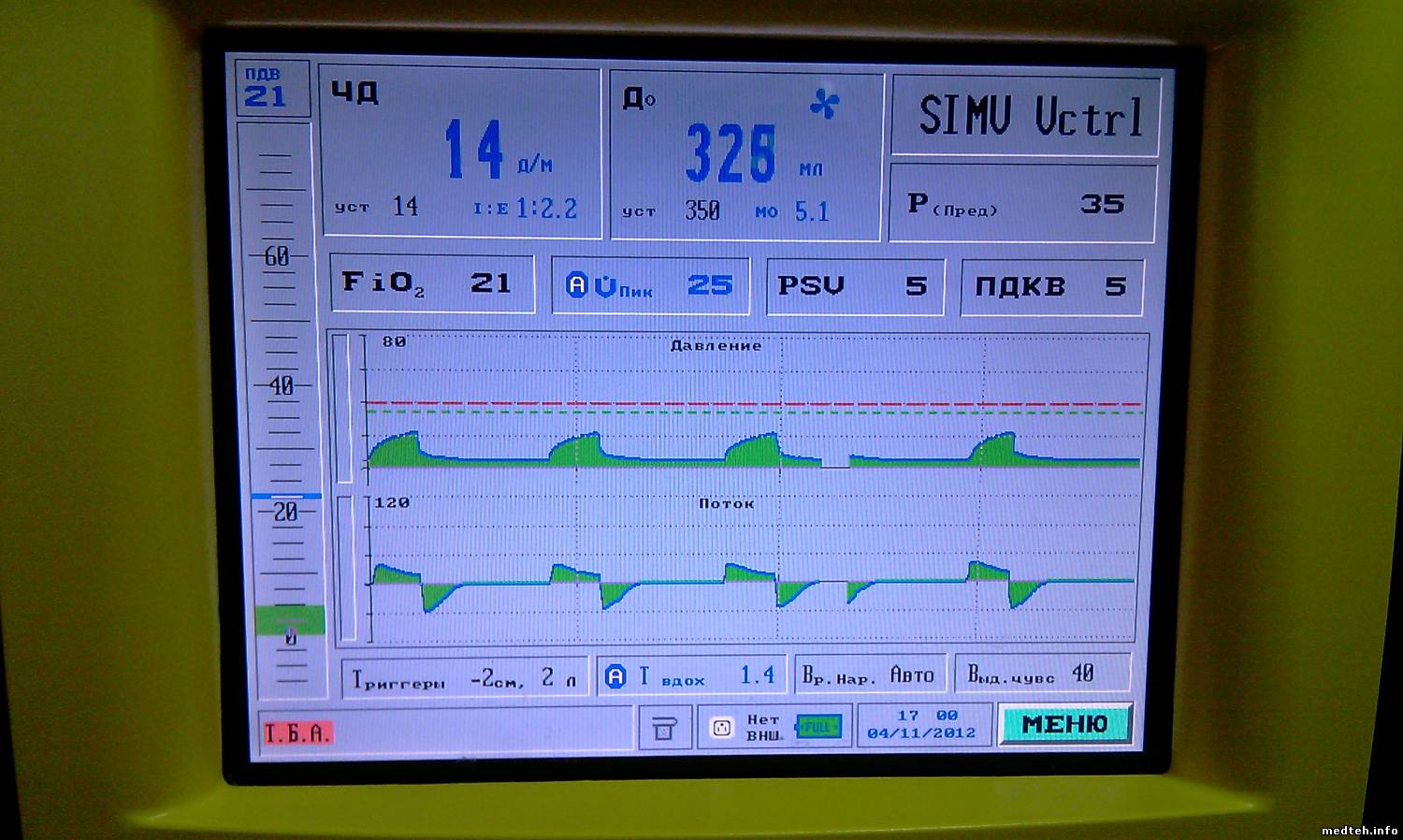

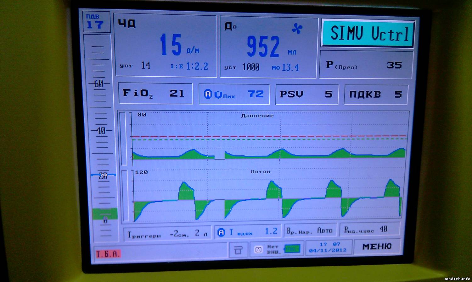

VitalikMEDДата: Воскресенье, 21.Окт.2012, 18:37 | Сообщение # 9
У вас сообщений: 67
Ахтырка
С импортным лёгким о драгера
1201168.jpg (149.7 Kb) · 8732002.jpg (162.3 Kb) · 7088694.jpg (134.0 Kb) · 7866639.jpg (171.5 Kb) · 3930316.jpg (178.6 Kb)

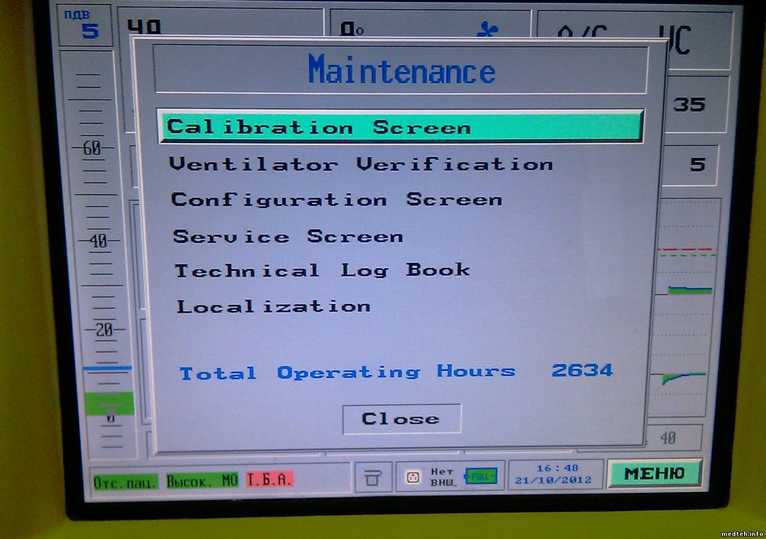

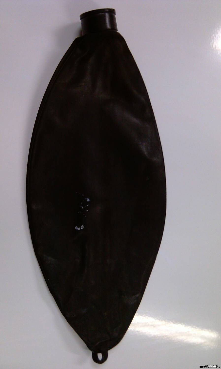

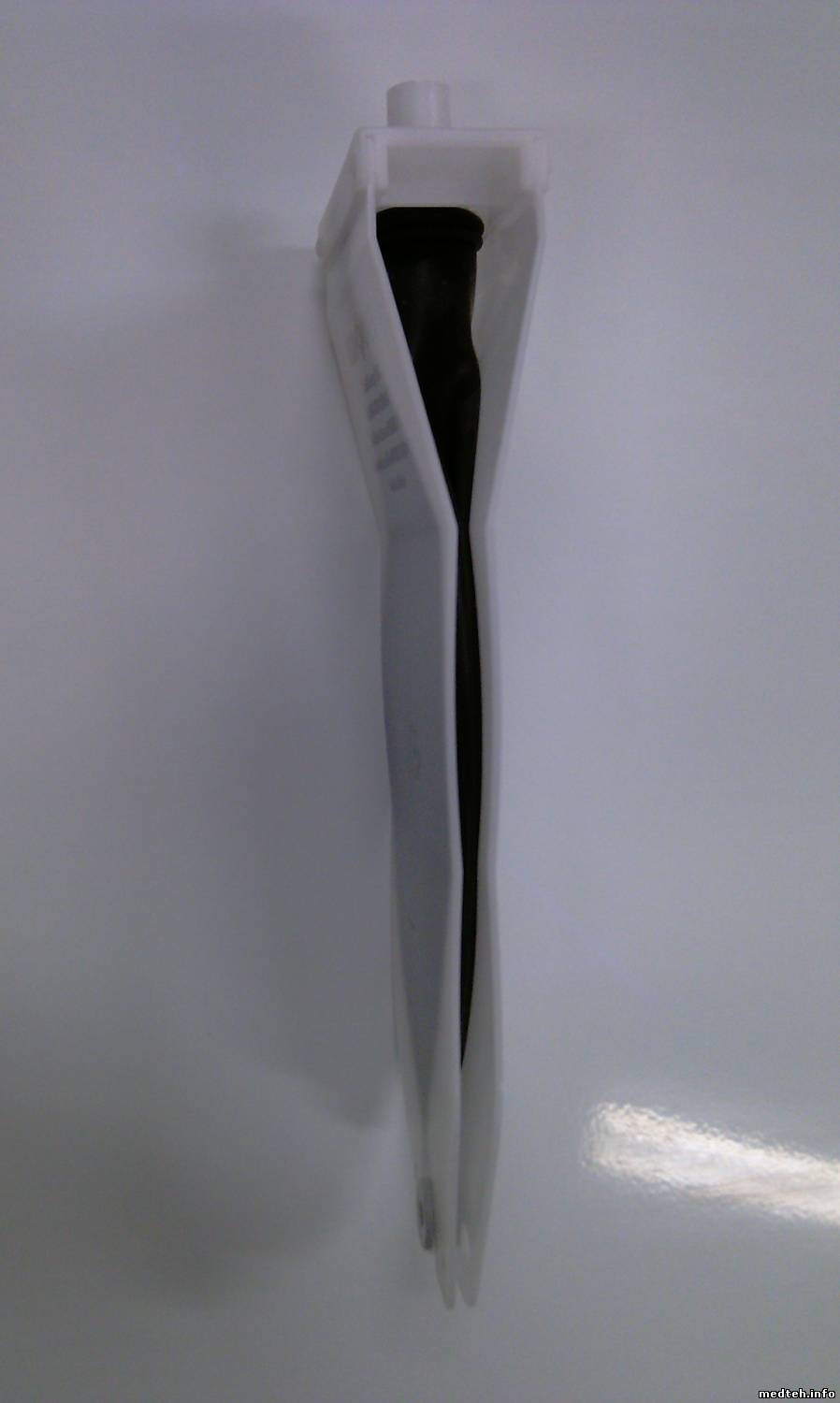

VitalikMEDДата: Воскресенье, 21.Окт.2012, 18:40 | Сообщение # 10
У вас сообщений: 67
Ахтырка
Общая проблема теста и наработка.
Quote (Ollemed)
1. Аппарат был поставлен в 2010 году, вследствие чего фактически закончен ресурс кислородного датчика.
-это не главная проблема, и так понятно что истёк ресурс датчика. Это стандартная проблема времени и ТО ИВЛов
AlexiumДата: Воскресенье, 21.Окт.2012, 20:10 | Сообщение # 11
Ничего не понимаю - что за контура вы используете, как собираете? Такое ощущение что тройник (контур) закупорен.

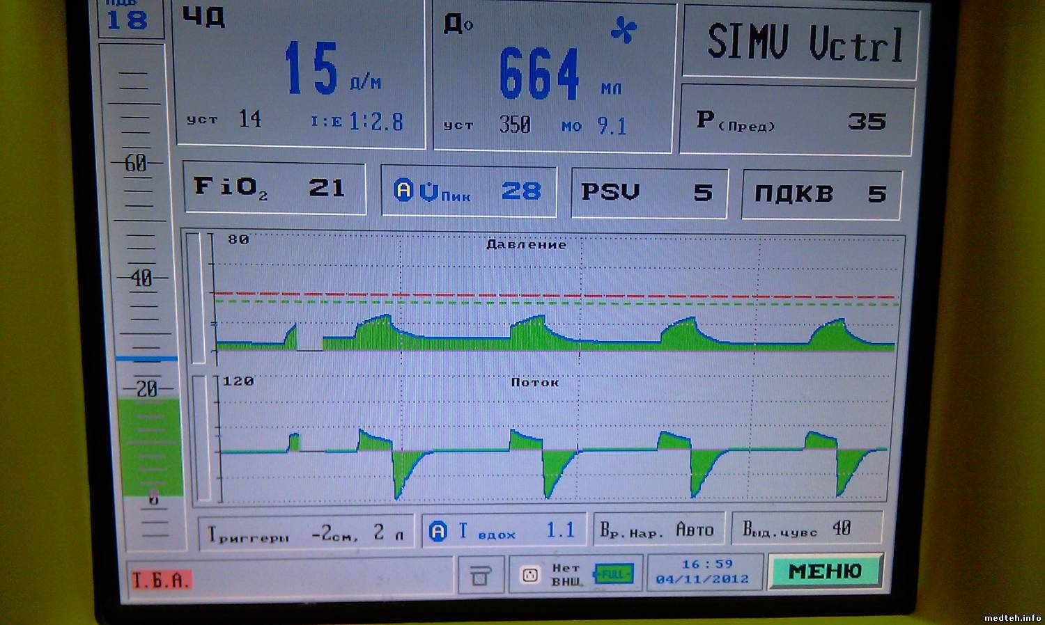

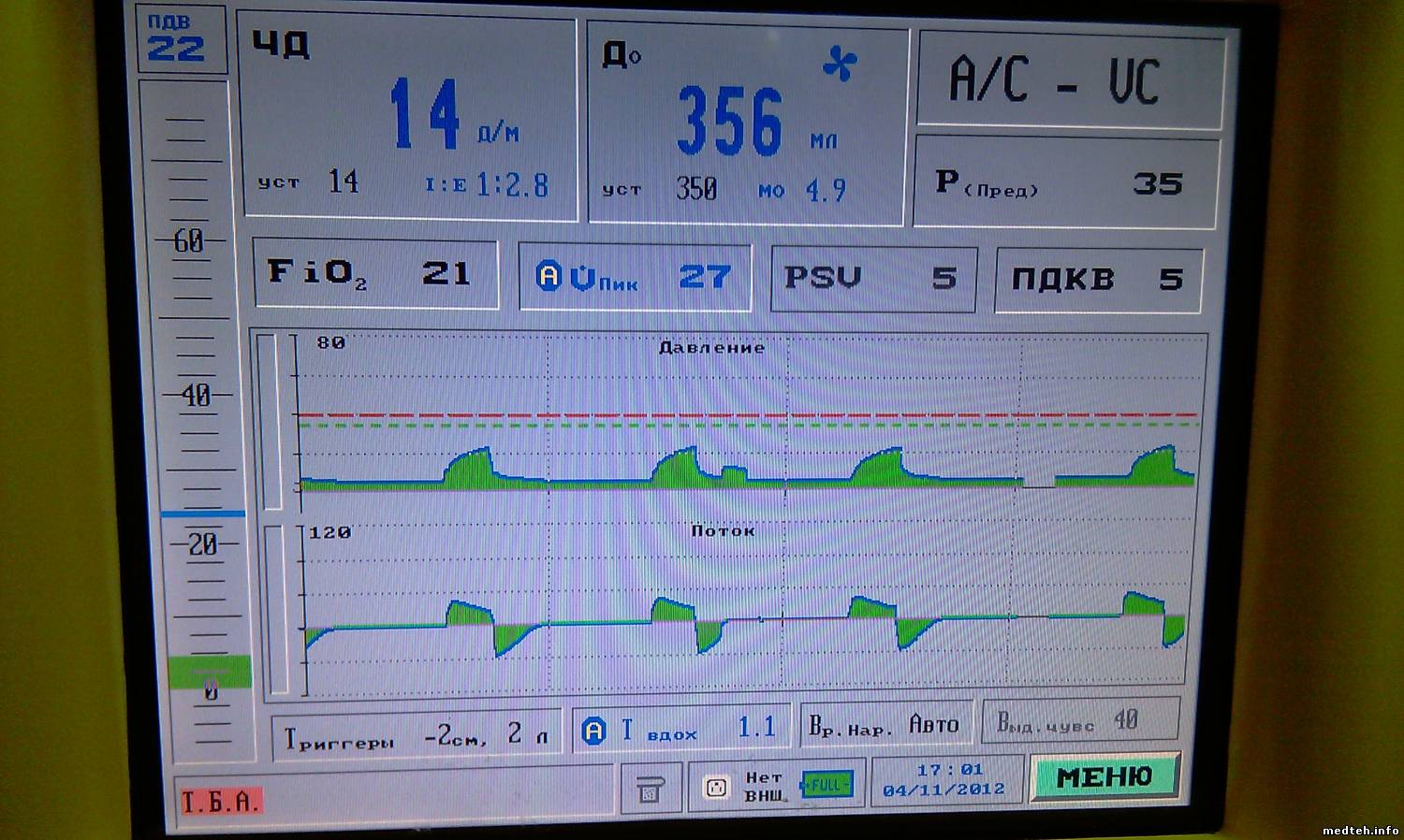

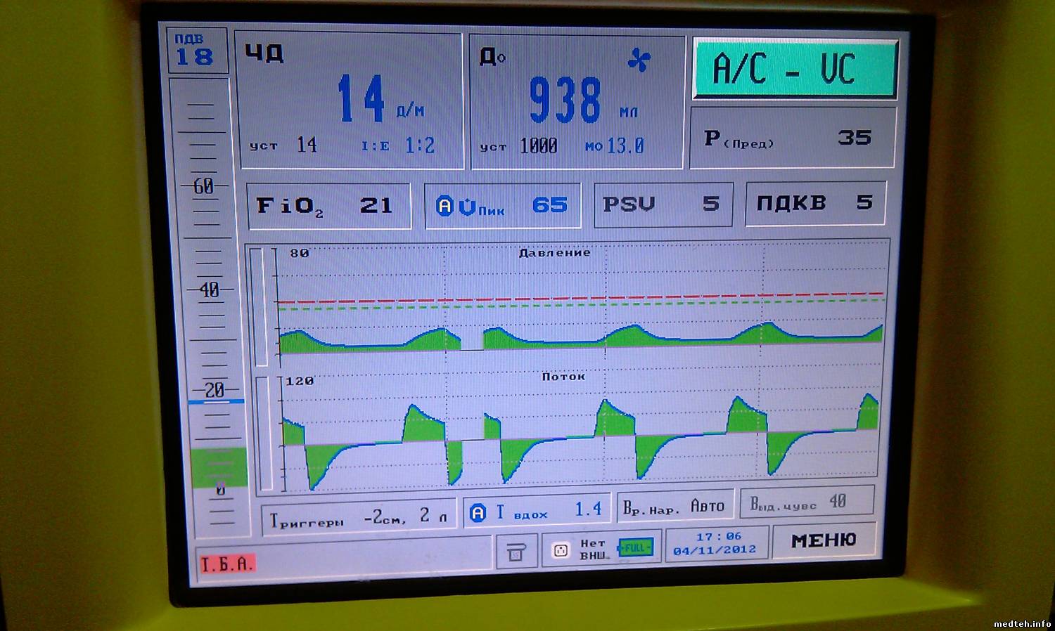

VitalikMEDДата: Воскресенье, 04.Ноя.2012, 18:19 | Сообщение # 12
У вас сообщений: 67
Ахтырка
Контур обычный, собранный верно, а вот насчёт закупорки Вы подсказали верно, оказалось что в датчике потока была проблема, после его капитальной чистки стало нормально. И ещё чистил клапан выдоха, на первый взгляд он был чистый, но детально перебирая контур оказался в слизи и как бы склеен. Так уважаемый Alexium уже многим помогли good
Драгеровское лёгкое -эффект не правильной работы

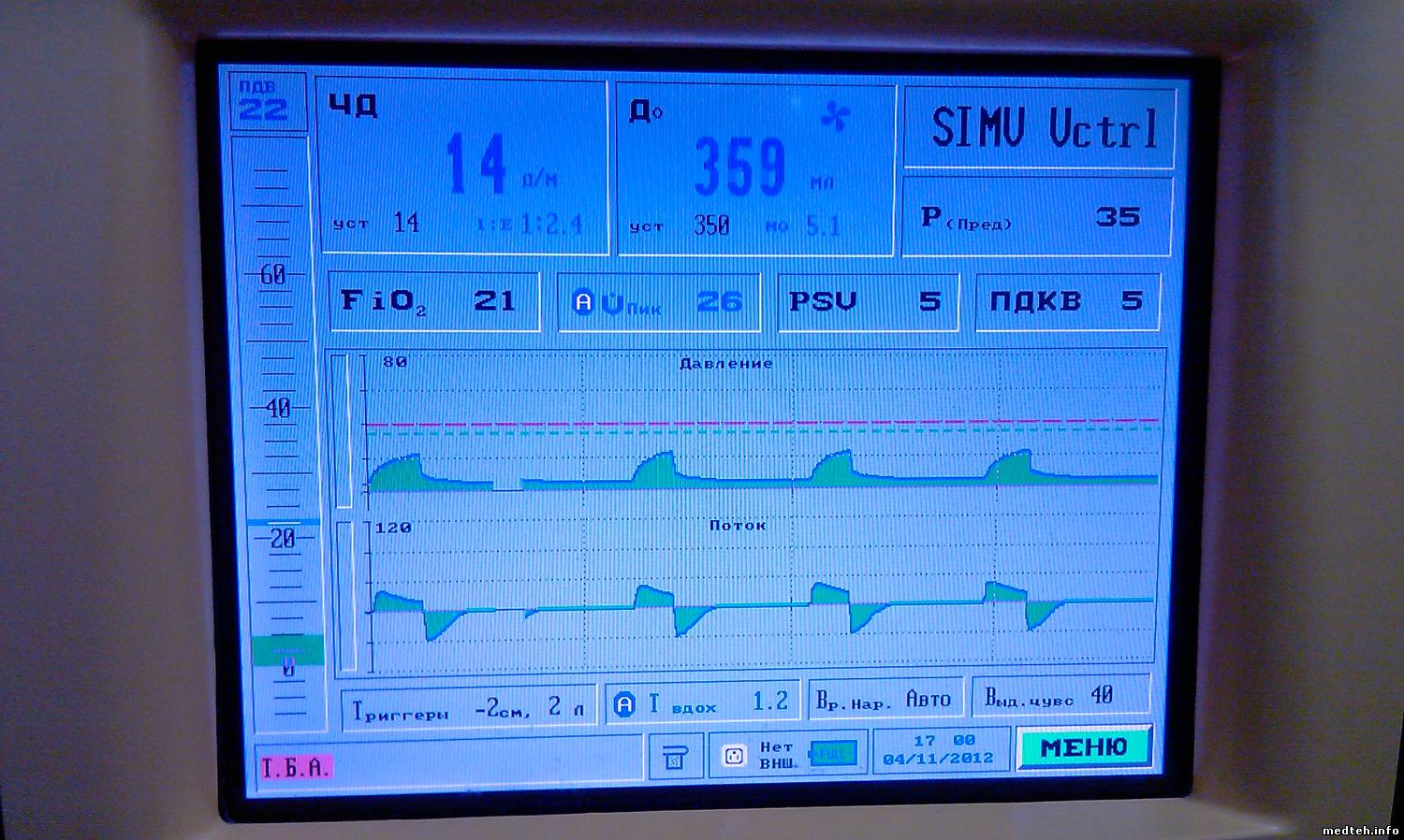

VitalikMEDДата: Воскресенье, 04.Ноя.2012, 18:21 | Сообщение # 13
У вас сообщений: 67
Ахтырка
Отечественное лёгкое - нормальная работа

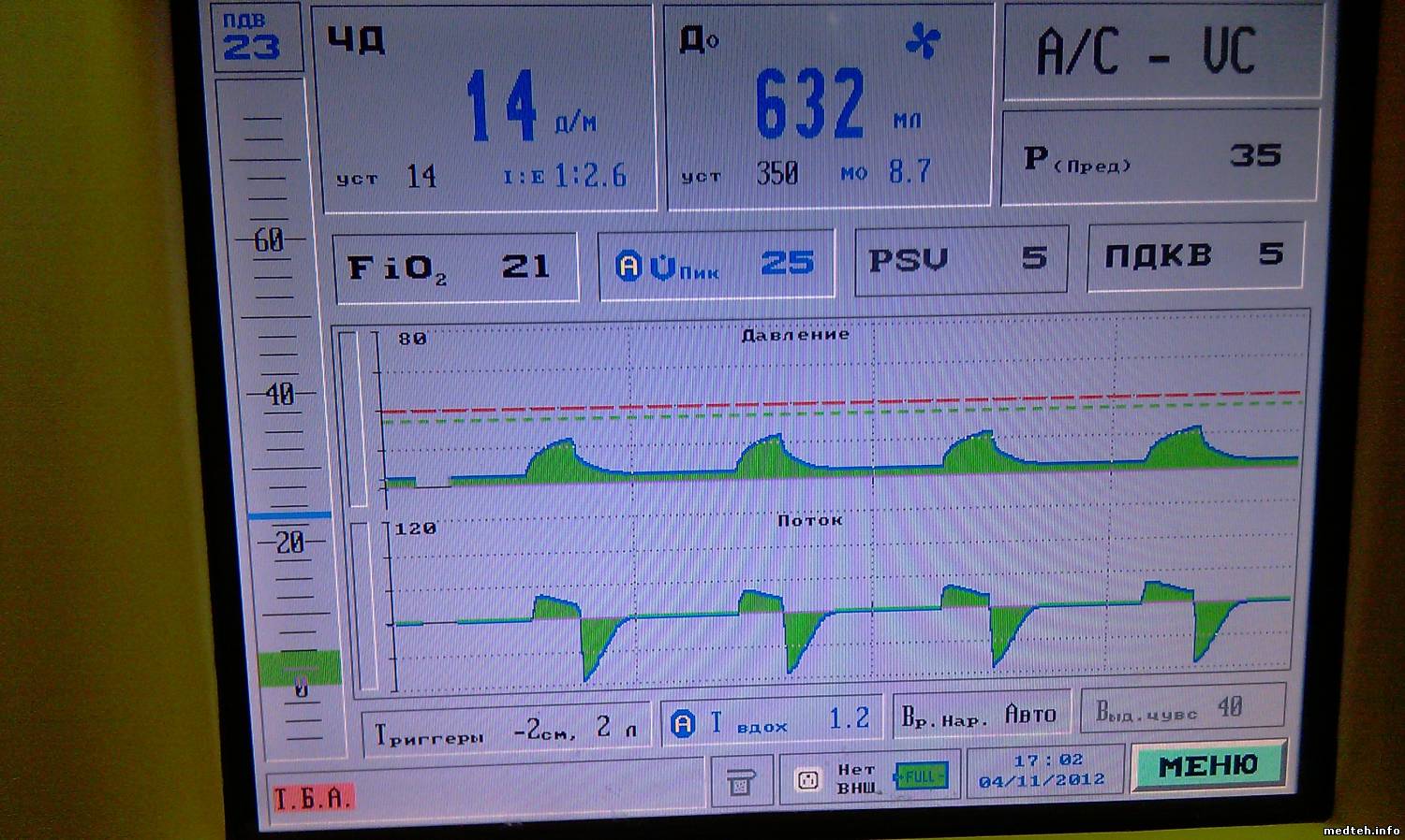

VitalikMEDДата: Воскресенье, 04.Ноя.2012, 18:24 | Сообщение # 14
У вас сообщений: 67
Ахтырка
А теперь прямое попадание в точку
Quote (fedorenko_dk)
VitalikMEDДата: Воскресенье, 04.Ноя.2012, 18:26 | Сообщение # 15
У вас сообщений: 67
Ахтырка
И общая ошибка
VitalikMEDДата: Воскресенье, 04.Ноя.2012, 18:30 | Сообщение # 16
У вас сообщений: 67
Ахтырка
Итого ИВЛ работает нормально, но тест не проходит из-за сдохшего кислородного датчика(нет калибровки по 21 и 100 процентам кислорода).
Теперь вопрос - действительно ли это нормальная работа?или что то не так(имется ввиду по объёму). Как критичен кислородный датчик на этот ИВЛ ? Без него можно работать или категорически запрещается? Понимаю что если нет датчика то и использовать кислород невозможно, но речь идёт - можно ли без кислорода данный аппарат использовать со сдохшим датчиком?
Надеюсь на подсказки знающих людей, а не просто телефоны и ссылки на представительство которое только и выкачивает деньги.

fedorenko_dkДата: Вторник, 06.Ноя.2012, 19:00 | Сообщение # 18
У вас сообщений: 147
главный инженер
VitalikMED
При проверке с помощью тестовых легких, имеющих сужение патрубка на входе, у всех аппаратов, у которых измерение объема и т.д., осуществляется на тройнике пациента с помощью дифференциального датчика потока , возникает завихрение смеси газа, отсюда и неверные измерения. Из-за этого, как я писал выше, необходимо, тестовое легкое цеплять или через переходник, или через уголок!
На измерение во время вентиляции пациента это не влияет, так как после датчика стоит фильтр или эндотрахеальная трубка.

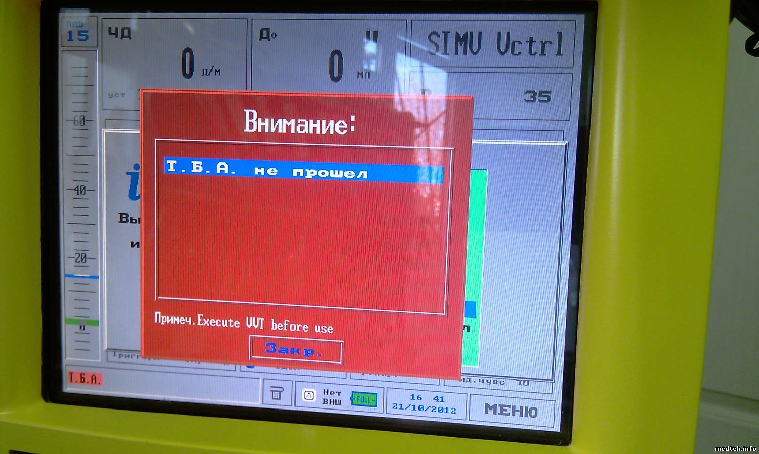

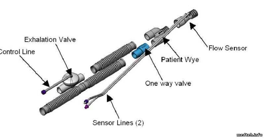

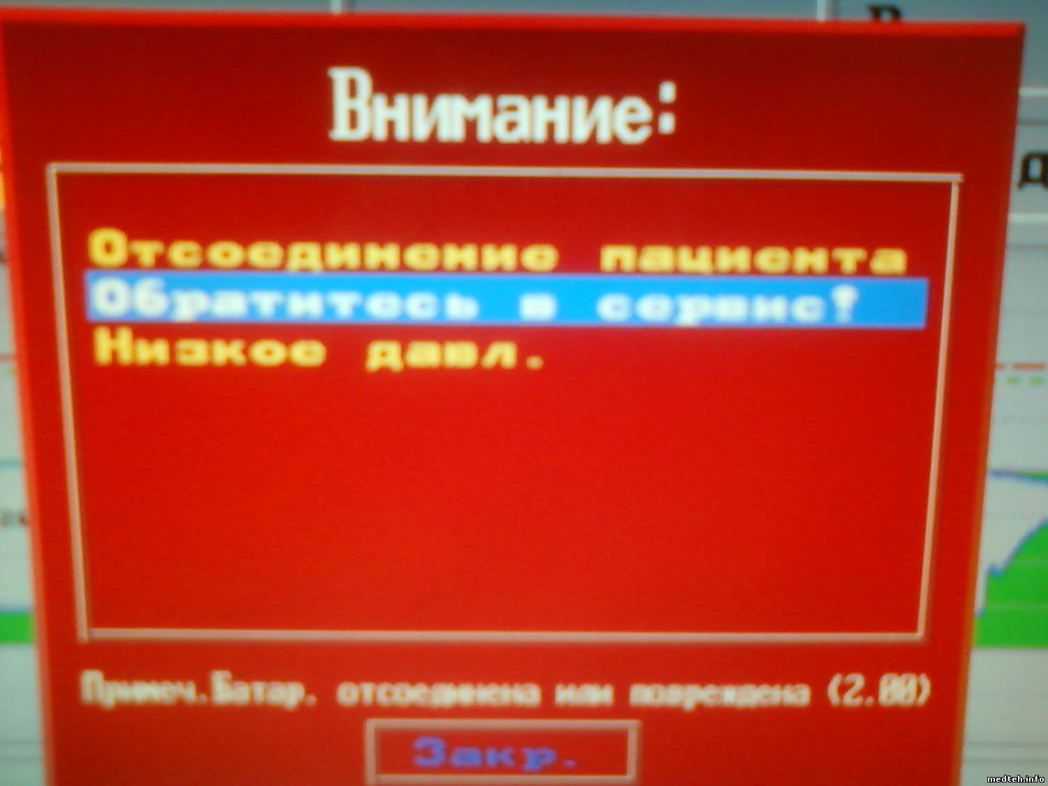

Добрый день! Имеются 2 проблемы:
1. Не проходит Т.О.Ф. - выдает ошибку "Т.О.Ф. не прошел!!! Убедитесь, что обратный клапан установлен правильно и что клапан выдоха заглушен". А при вентиляции "Дыхательный контур не исправен".
Что это за обратный клапан и в нем ли причина?
2. При включении аппарата красное окно с ошибкой "Обратитесь в сервис!". Ниже написано: "Примеч. Батар. отсоединена или повреждена (2.0)"
Но аппарат отлично работает от батареи. Проводил Процедуру полной перезарядки - не помогло. Интересует также, что означает в сервисном меню в окошке Service screen "Reset battery LMD" - в сервисной инструкции ни слова об этом.
Сообщение отредактировал Fender - Понедельник, 28.Янв.2013, 16:28
AlexiumДата: Понедельник, 28.Янв.2013, 19:07 | Сообщение # 24
Аппарат каждый раз при включении и зарядке батареи делает проверку её параметров LMD (Last Measured Discharge), если проверка не проходит, выводится такое сообщение.
DimitriusДата: Понедельник, 28.Янв.2013, 21:05 | Сообщение # 25
У вас сообщений: 410
При вентиляции на искусственное лёгкое давление в контуре имеется? При тестах на айветах нужно ставить заглушки? Вы всё правильно делаете согласно мануалу и надписям на экране ИВЛ? Обратный клапан - это может быть сигнализация об большой утечке, соответственно если всё делается согласно инструкциям, то тогда внимательно осмотрите герметичность от турбины к выходному контуру(обязательно проверьте на работоспособность клапан выдоха)
AlexiumДата: Понедельник, 28.Янв.2013, 21:15 | Сообщение # 26
Цитата (Fender)
обратный клапан
one-way valve
Скорее всего контур негерметичный.
FenderДата: Среда, 30.Янв.2013, 18:25 | Сообщение # 27
Донецк
Предохранитель оказался цел. Проблема решена с помощью "Reset battery LMD". Спасибо за ответы!
Заглушки не ставлю, но герметично закрываю оба конца. Не похоже на большую утечку, ПДВ нагнетается до 76 (в сервисном мануале до 80), а потом сбрасывает и выдает, что тест не пройден. Клапан выдоха работает.
В то же время Ventilator Verification Test проходит на ура, в том числе тест с давлением, но в этом случае оно равно 81.
Проблема решена. Обратный клапан (one way valve) от контура остался на увлажнителе в больнице.

Добрый вечер коллеги и гости сайта. У меня на ИВЛ iVent 201 периодически во время работы выскакивает сообщение ,,Батарея отсоединена или повреждена ,, обратитесь в сервис ,все это сопровождается звуковым сигналом. Проверил встроенный аккумулятор с автоматической подзарядкой все внорме заряд держит и дополнительно подключаемая внешняя батарея тоже но она помоему вообще здесь ни причем. Кто сталкивался с таким дайте дельный совет.
FenderДата: Четверг, 21.Мар.2013, 11:27 | Сообщение # 37
Донецк
bystronik, писал выше. Мне помогло "Reset battery LMD" в сервис меню.
