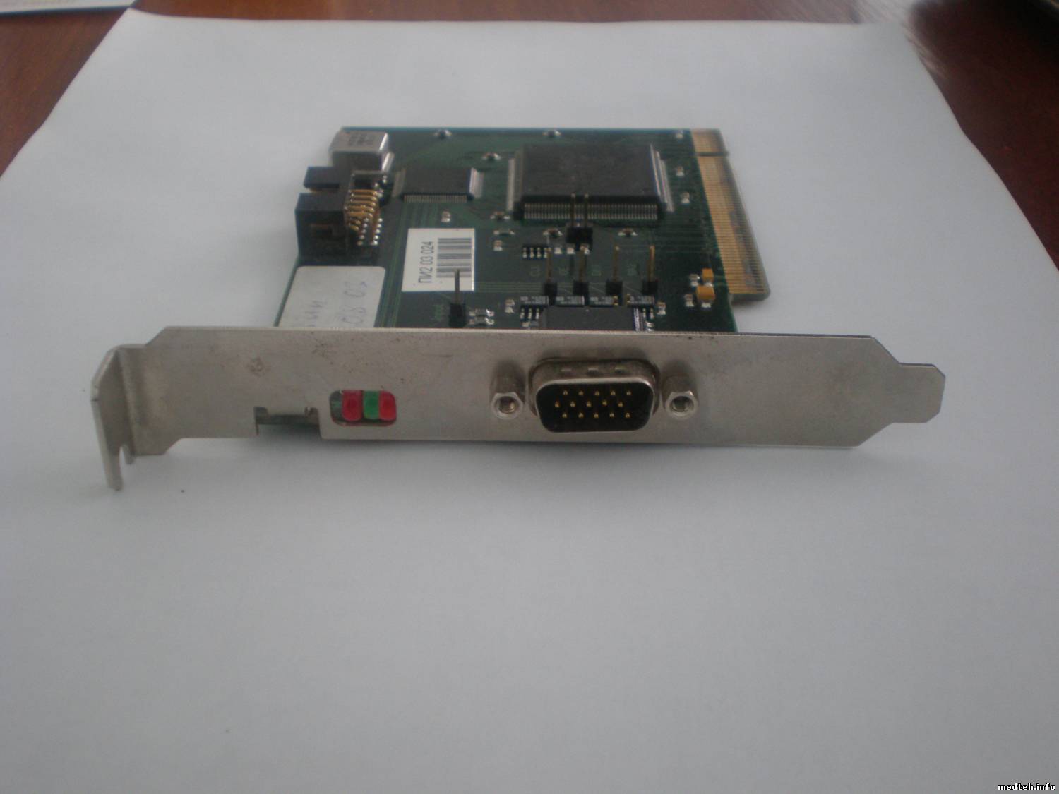

ребят не работает плата УРП СЧ 30 флюорографа 12Ф9 - которая стоит в компе - где ее можно преобрести по украине за нал или безнал - контакты на плате подгоревшие пропало соединение между компом и флюорографом - хелп...

вот плата которая не работает

Мда, судя по подгоревшим контактам на плате (что не очень хорошо видно по фото), прошило не слабо, комп тоже выгорел?
Если даже найдете такую плату , история повторится. Нужно бы соединить корпус компа и флюорографа общим проводом заземления (прикрутить болтом).
А платку попробуйте у представителя заказать, на Украине должны быть такие.
