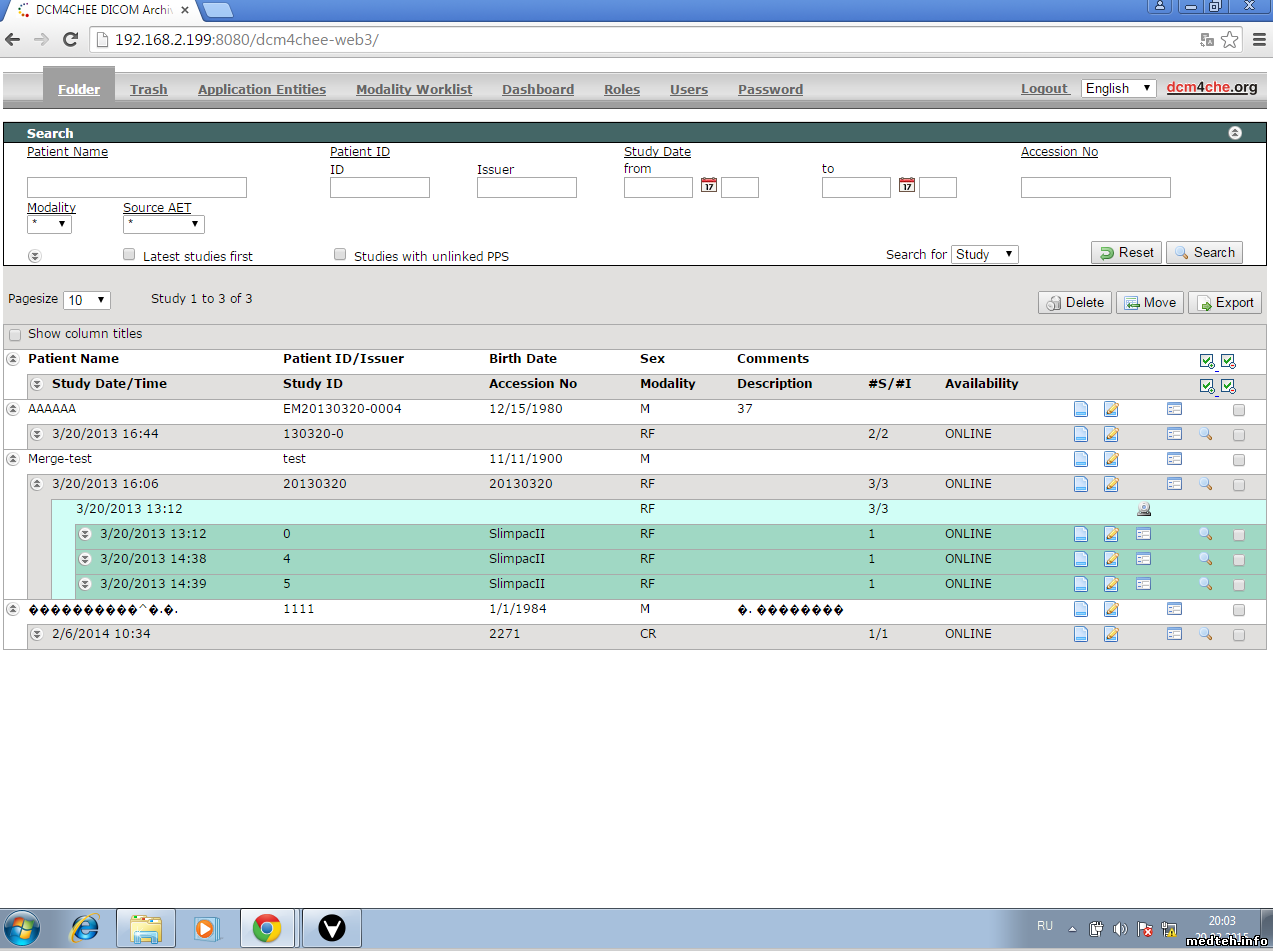

Наконец-то руки дошли до экспериментов на живом железе.
Сетевых подключения два - локальное и в мир, поэтому инсталлировал из нетинсталла.
Поставил DCM4CHEE на ubuntu server 14.04. Тестирую.
Ставил из deb-пакетов по инструкциям отсюда: http://xrays.uniito.ru/katiegh....squeeze

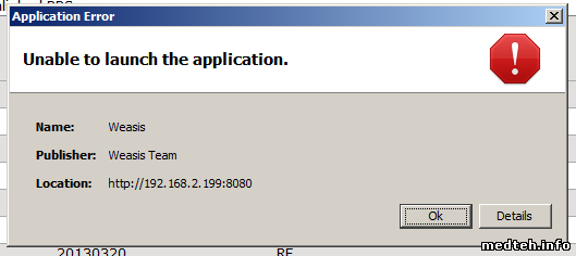

Казалось бы, что проще, пакеты установить? Да не тут-то было. Чтобы всё было нормально, для начала, до тех пакетов, надо бы java поставить и не абы какую, а именно 6-ю. И никто об этом даже и близко не говорит. Здесь нормально написано, как это сделать, если кому интересно: http://devacademy.ru/posts....apt-get
С версией java возникли проблемы и потом при попытке просмотра снимков с помощью weasis. Что из Винды, что из ксубунты не получалось запустить пока не поставил 6-ю java. А она-то уже не поддерживается! А если у людей на компе стоит автообновление, то понятно ...
Поэтому, пока посмотрю что да как работает, а потом, наверное, нужно пробовать ставить из исходников, что я сначала и делал, но не осилил.

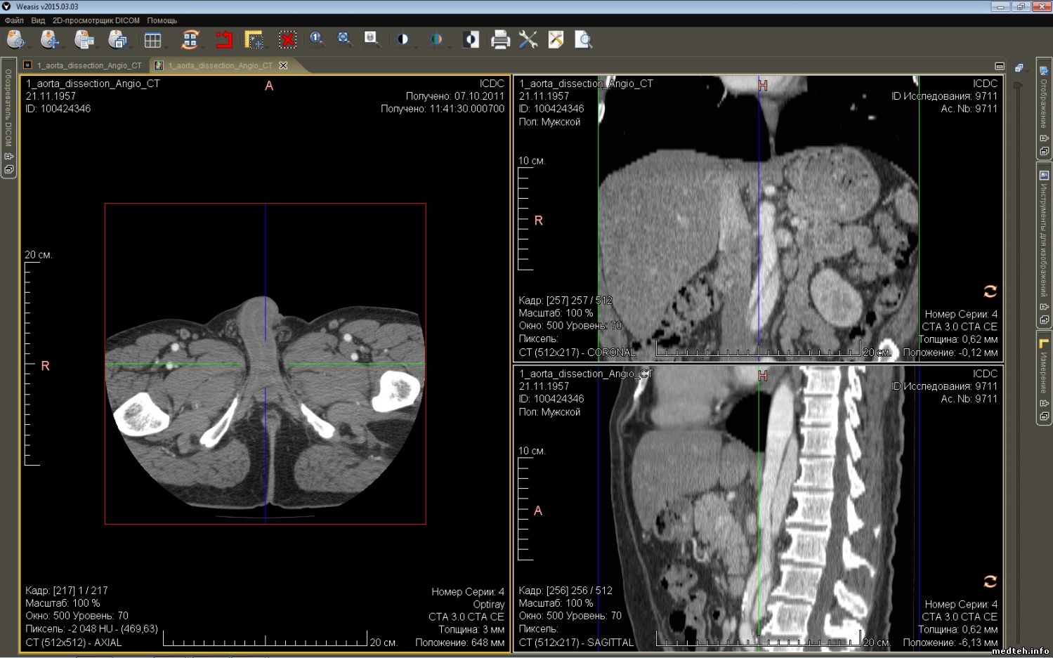

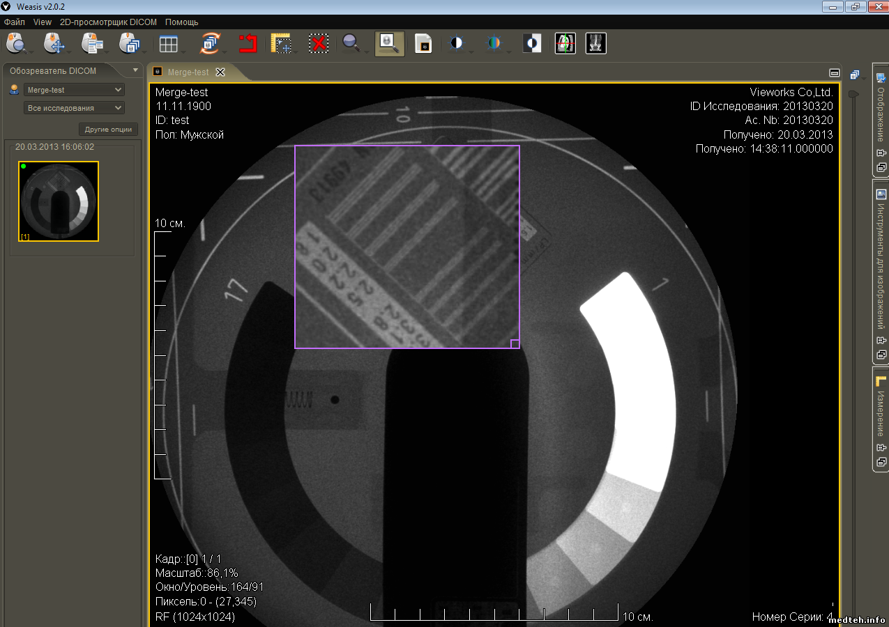

Первые впечатления: weasis работает достаточно шустро, как вьювер вполне хорош. Есть фкункция импорта из файла, но нет функции отправки на сервер. Интерфейс русифицирован. А вот русские буквы в тегах превращаются в бред и точно также отображаются в архиве.
в настройках явы (именно явы, а не браузера) нужно сайт, с которого запускается ява-аплет, в разделе безопасность добавить в доверенные и разрешить запуск неподписанных аплетов. и все равно при каждом запуске будет выскакивать предупреждение.
К тому же сейчас новые браузеры блочат устаревшие плагины типа явы и флэша

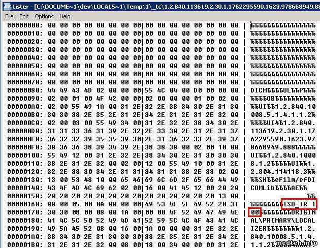

оригинальные снимки в какой кодировке?
там вообще вилка, если приборы шлют в юникоде, то половина просмотрового софта не работает с юникодом, или работает, но на половину или список пациентов нормально, но при просмотре кракозябры, или в списке кракозябры, а при просмотре нормально.
мультивокс юникод понимает.
Да насчет настроек именно явы я в курсе.
На убунте с 7-й явой запустил. Причем без особых танцев с бубном. Естественно установил для этого из реп IcedTea Java Web Start. Ну и в общем-то из файрфокса все запускается.
А на 7-й винде тоже с файрфоксом что-то не хочет. Ни на 7-й яве, ни на 8-й. Адрес в исключения добавил, параноидальные настройки безопасности убрал. Что еще надо не знаю. Вот, что пишет (скриншоты и текст, к-ый скопировал из окна с деталями). Детали, правда, для меня - китайская грамота :) Поэтому снова достал бубен
С кодировкой снимков интересный вопрос :) . Теги в дайком прописываются из БД, к-рая в файрберде и с виндовой кодировкой 1251. Меняется ли кодировка при записи - хз, думаю, что вряд ли, прога написана на делфи.
Есть у меня еще машинки с установленной немецкой digipax (кому интересно есть сайт). Там на АРМ лаборанта стоит локальный сервер на конквесте. Так вот что интересно. Беру там импортирую локальный дайком файл с русской кодировкой, в самой программе все отображается корректно, в БД конквеста - кракозябры, но в интерфейсе то все равно нормально. Экспортирую в DCM4CHEE (подключил как ещё один источник) - что в веб-морде dcm4 хрень, что в weasis, что потом при перечитывании из dcm4 дигипаксе. Т.е., по ходу DCM4CHEE свою кодировку использует при копировании из тегов в свою бд.
Или я что-то не так понимаю?

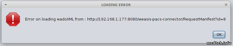

navesДата: Понедельник, 30.Мар.2015, 13:54 | Сообщение # 12
У вас сообщений: 1070

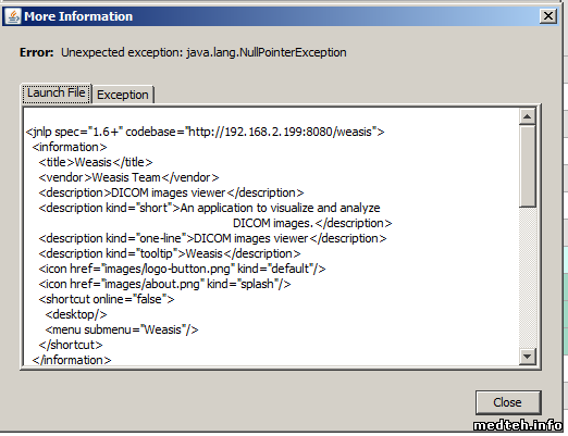

может в хроме попробовать?
яве не нравится манифест jnlp
погуглите может что найдете по фразе
weasis jnlp NullPointerException
или обновить weasis
в любом hex-редакторе откройте диком-файл, и ищите строку как на скриншоте

В Хроме тоже самое.
Про ошибку jnlp NullPointerException много чего пишут на форумах программистов, но пока не могу осилить.
И даже на DCM4CHEE, но пока что без толку. Языками не владею :) :) :)

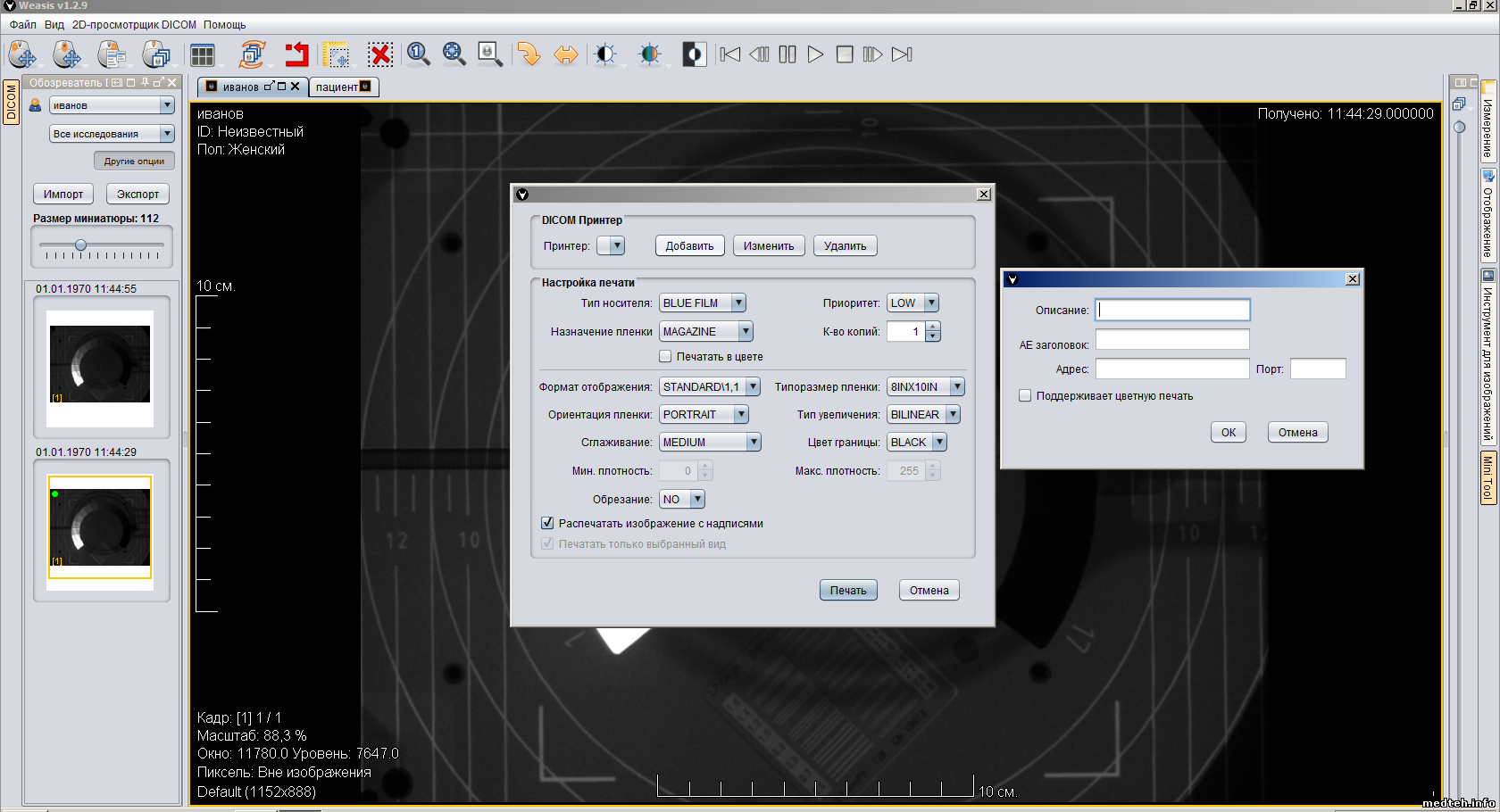

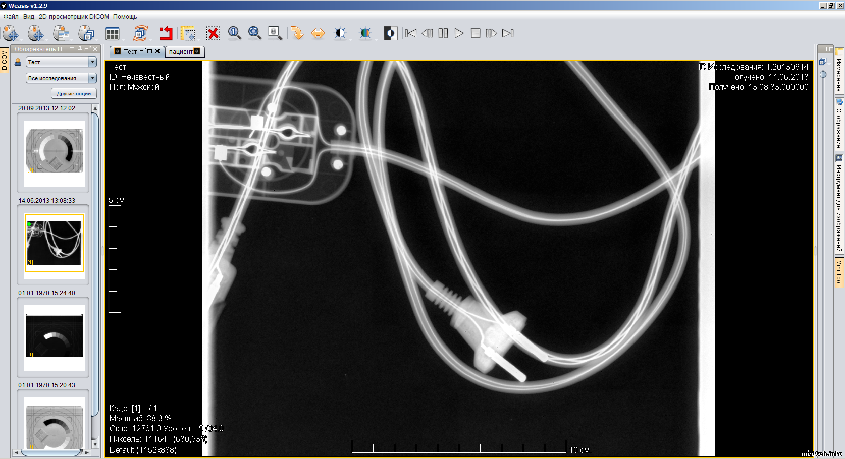

Скачал weasis portable сначала самую последнюю, т.е. 2.0.3. Русские символы не отображаются. А потом начал перебирать более ранние и, о чудо!, версия 1.2.9 всё правильно рисует!
Что ещё приятно - в этой версии и более поздних есть DICOM-печать. Здесь кто-то спрашивал про такую возможность dicom-вьювера. Далеко не в каждом бесплатном вьювере такое найдёшь. Честно говоря, не знал пока не начал ковырять этот DCM4CHEE :)

PACS админ
1. win cp1251 в дайкоме не поддрживается, толко
Source: ECMA registry
Alias: iso-ir-144
Alias: ISO_8859-5
Alias: ISO-8859-5
Alias: cyrillic
и также unicode ISO IR 192
можно конвертить на входе

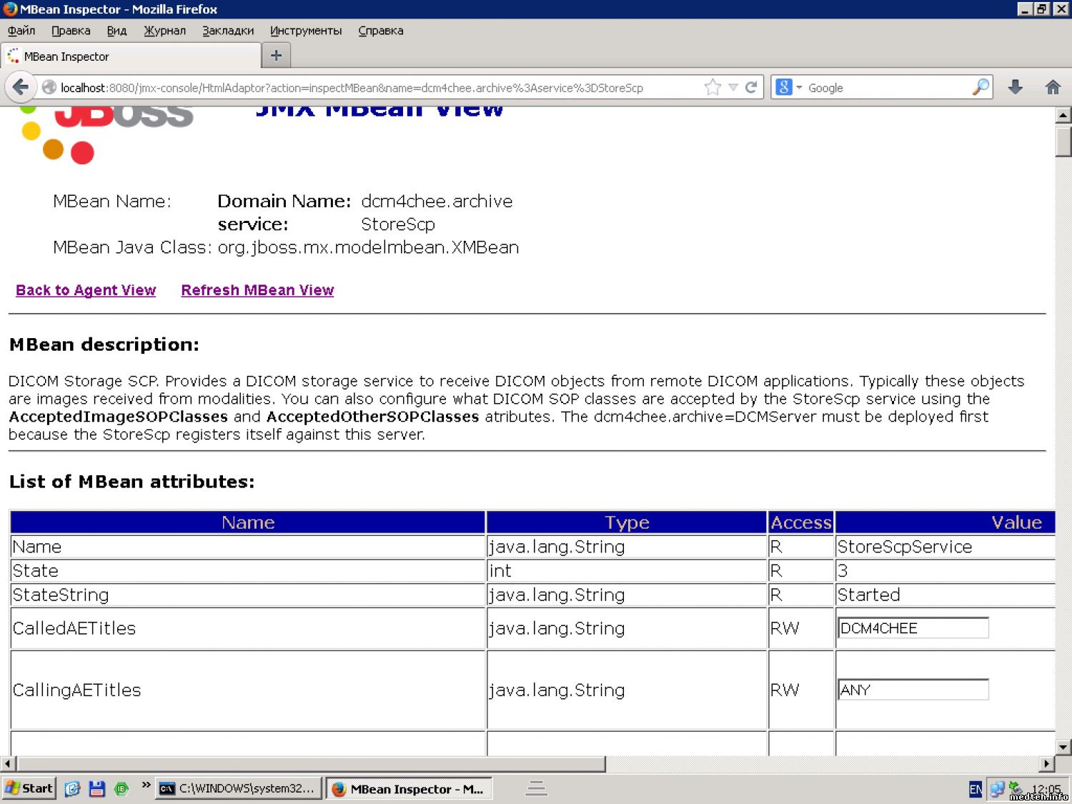

navesДата: Пятница, 07.Авг.2015, 12:21 | Сообщение # 20
В
service=StoreScp
Задается, см аттач
По поводу ограничения входящих снимков, в настройках там же следующий параметр
CallingAETitles
List of accepted calling AE titles, separated by \(backslash).
ANY = accept any.
CONFIGURED_AETS = accept any configured AE Title.
Сообщение отредактировал naves - Пятница, 07.Авг.2015, 12:44

Попробовал. Установил CONFIGURED_AETS.
Теперь да, сервер отказывается от приема с не зарегистрированных AeTitle, но теперь при попытке просмотра снимка такая вот фигня: скрин.
Но как тогда сделать, чтобы отправлять можно только с определенных адресов, а смотреть weasis-ом с любых?

navesДата: Пятница, 07.Авг.2015, 21:27 | Сообщение # 22
Нужно добавить в список АЕ узел от просмотровщика
Посмотрите как написано в конфигом веасиса
Файл weasis-pacs-connector
Что-то типа
callingAET: PACS-CONNECTOR
Вообще запустите сервер из батника и смотрите что в логе пишется в момент ошибки
Сообщение отредактировал naves - Пятница, 07.Авг.2015, 21:41

angeynДата: Четверг, 12.Май.2022, 15:22 | Сообщение # 40
product manager
Доброго дня, сообщество.
Зовут меня Андрей, сам из Минска.
Вот какое у меня дело.
Возникла необходимость проверить взаимодействие Orthanc с DCM4CHEE. Работа под Windows это обязательное условие.
С Orthanc проблем не возникло. Установил, настроил, снимки получаю.
С DCM4CHEE всё интереснее. На Github нашёл подходящую сборку - https://github.com/dcm4che/dcm4che Повозился немного, всё по инструкции выполнил без ошибок.
Вот только не могу зайти через веб-интерфейс для конфигурирования. На localhost:8080 (должен быть по умолчанию) не отзывается.
Инструкцию что делать дальше не нашёл - в общем прошу вашей помощи и наставления в освоении DCM4CHEE.
