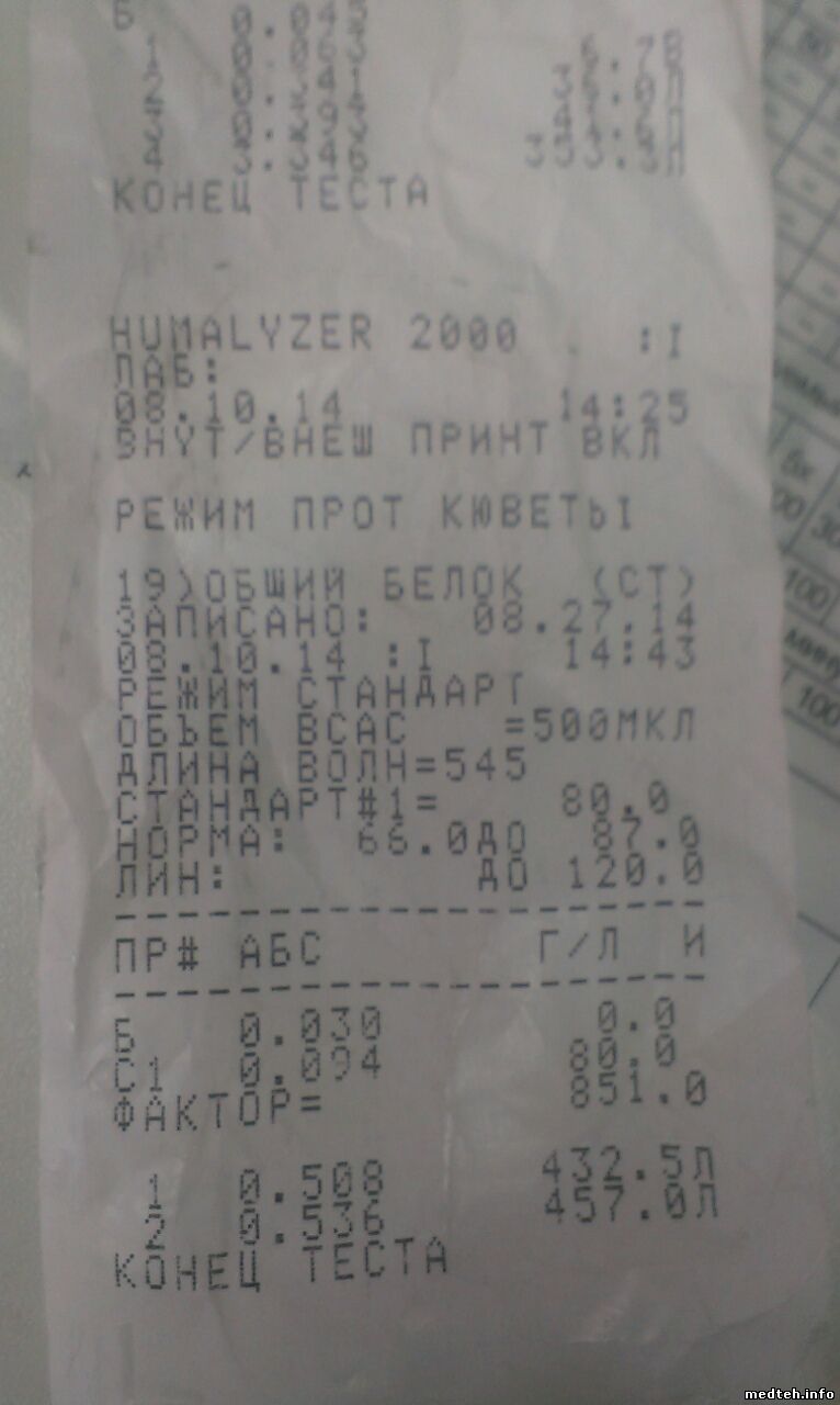

Подскажите пожалуйста!!! Анализатор humalyzer 2000 уже сразу запрограммирован на 44 методики human реагенты. А калибровка тоже уже сделана или нет? Просто недавно устанавливал анализатор и возникла проблема с проведением анализа. Выбираем методику, например глюкоза и общий белок фирма human : первое идет измерение по воде ( проточная кювета) ; второе сам реактив, и третья идет проба . И че то ни чего не получается. Подскажите может что - то не так я делаю? Фото получившегося результата.
evgenij026Дата: Пятница, 10.Окт.2014, 02:20 | Сообщение # 14
У вас сообщений: 99
Ессентуки
Первое
evgenij026Дата: Пятница, 10.Окт.2014, 02:22 | Сообщение # 15
У вас сообщений: 99
Ессентуки
Второе
