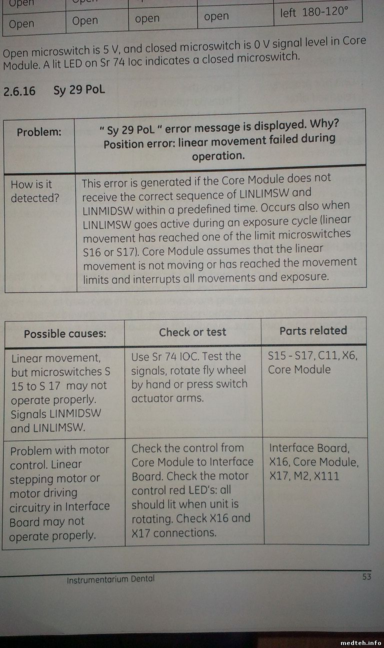

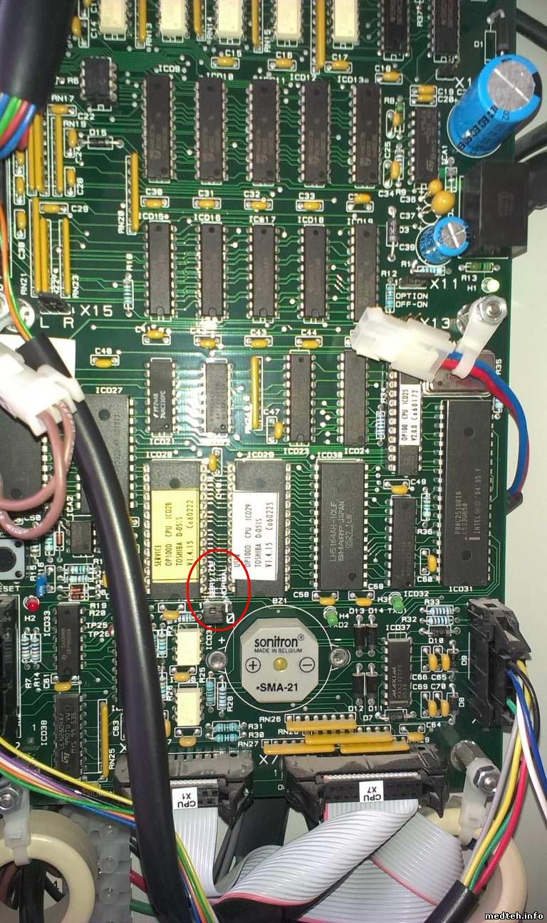

Наш ОПГ оказался очень древним и вход в сервисный режим осуществляется перемычкой-джампером на плате (фото 1). А ошибку "sy22" победили заменой трубки biggrin ;
Цитата Rem ()
SY 29. Что делать?
фото 2,3,4;

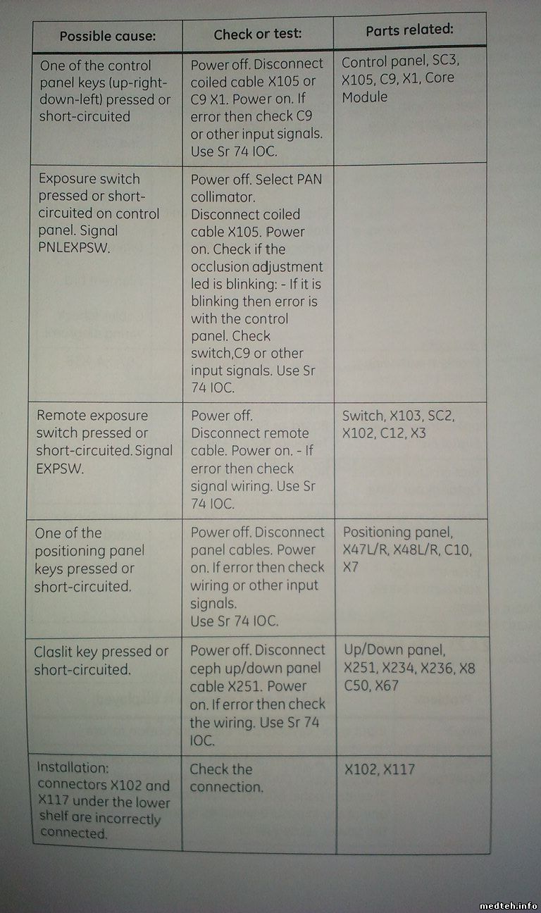

Цитата ilya123 ()
Er 45 inP
фото 5 и 6;

описание этой ошибки нет в сервис-мануале.
