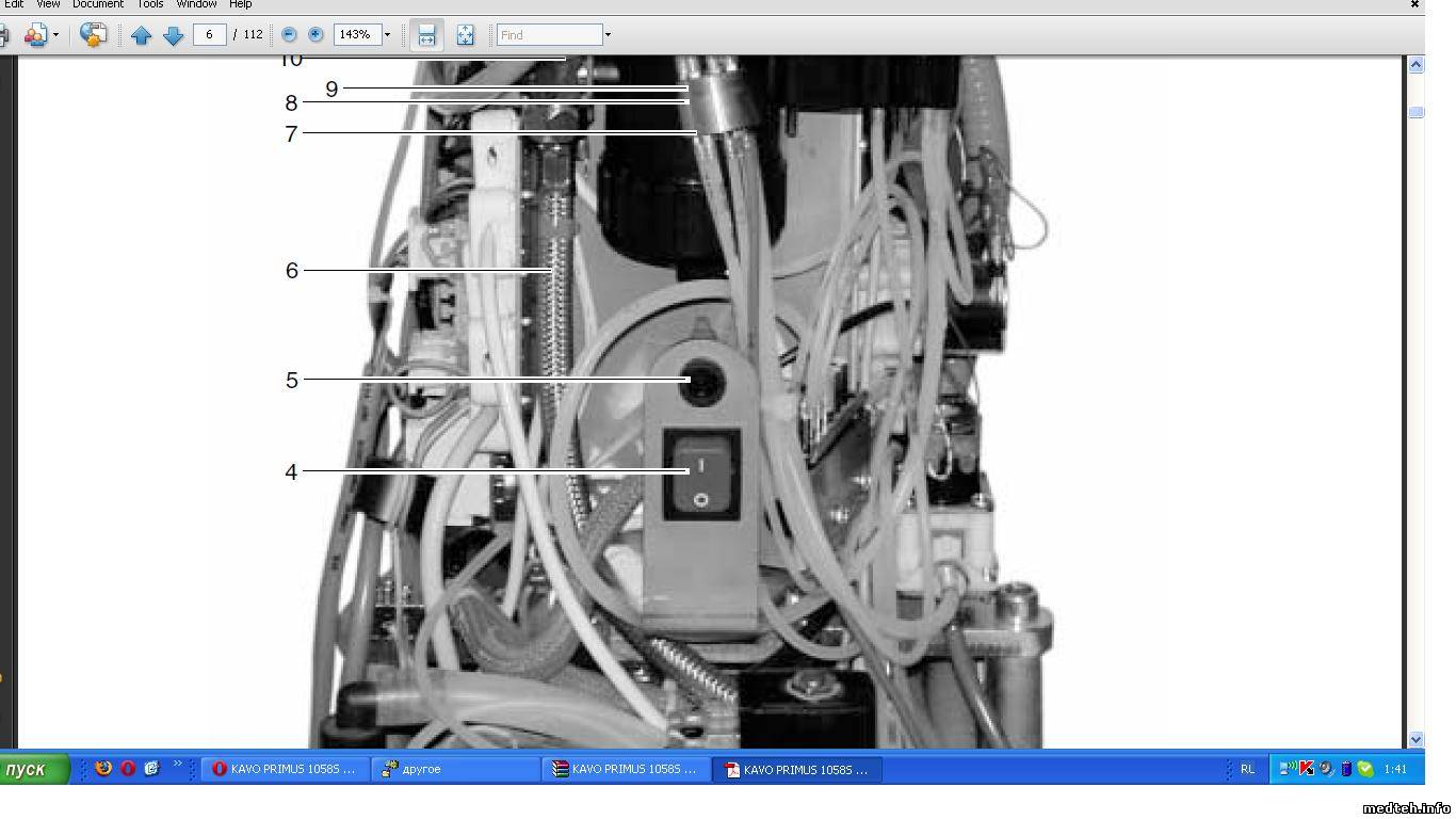

Куда на KAVO PRIMUS 1058/S походит 220V.Кто-нибудь может подсказать?
renmasterДата: Воскресенье, 05.Дек.2010, 01:55 | Сообщение # 2
zzy, на прикрепленном фото - выключатель под номером 4 и пред 5 видиш ?? - если похоже на твою машинку, то вызвони от его контактов и проследи на какую колодку идут провода - соотвественно по входу подачи питания с оринтируешся
[p.s.] паспорт на установку
[/p.s.]
zzyДата: Понедельник, 06.Дек.2010, 22:36 | Сообщение # 3
москва
Quote (metaname)
Монтировали довольно давно такой "Примус". Там на плате подписано было по немецки. Если не ошибаюсь, 220В подключали где написано "Netz".
Огромное спасибо! Надпись нашёл.Проблема оказалась в том,что при демонтаже установки ( она б\у) выдрали клеммы.Теперь восстановил и всё заработало.
