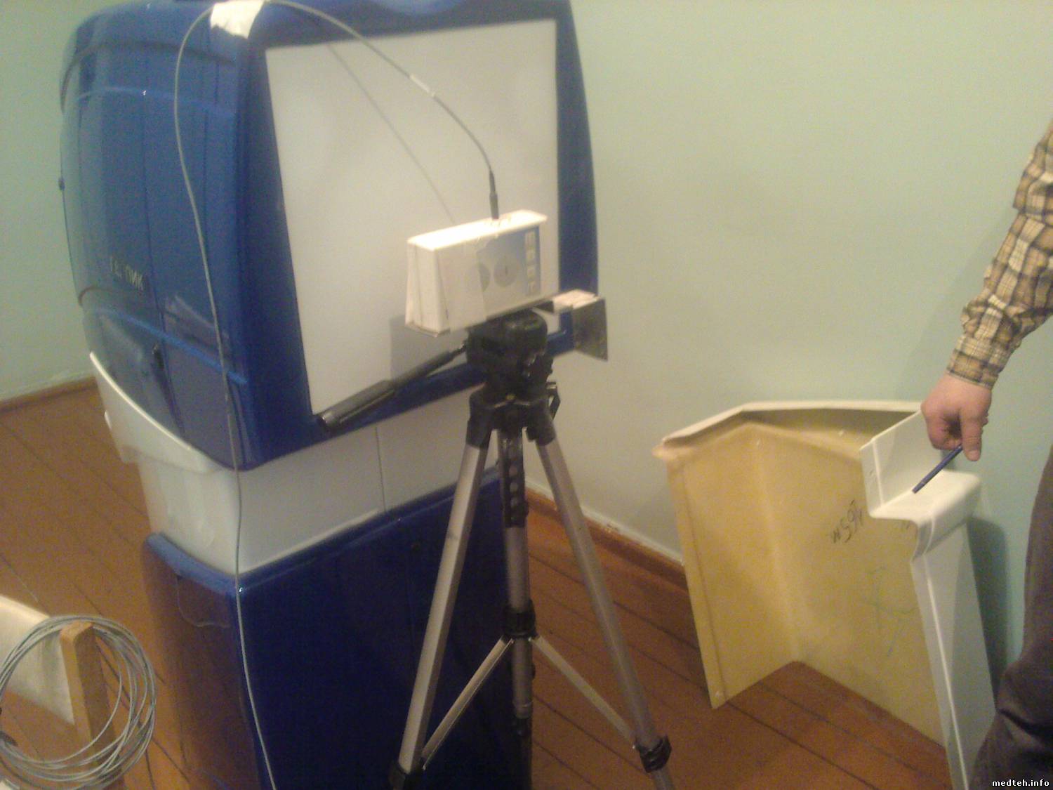

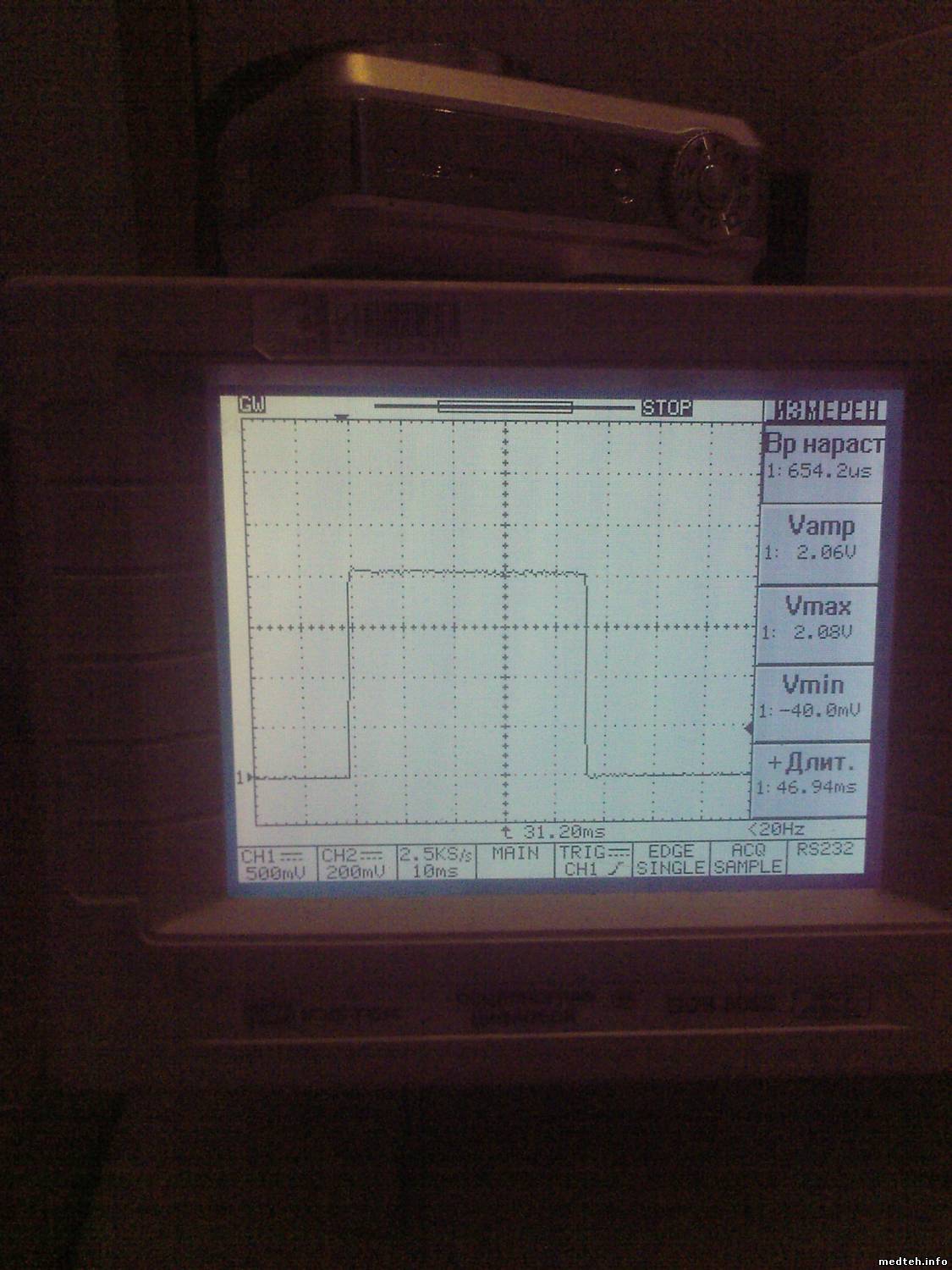

жизнь вынуждает,можно изготовить измерительное устройство на базе фотоэкспонометра+осцилограф,сделав калибровку на заведомо исправном аппарате.Как устройство для первичной диагностики вполне .А KV можно будет определять по фильтрации
половинного ослабления,что и применяют при замерах на рентгенотерапевтических аппаратах
типа РУМ17.

Есть кое что по вертушке и регистрации сигнала осцилятором на фото в архиве. Как книга называется не помню. Давно было. Сканера под рукой тогда не было. Снял на фотик.
Что за штука тест-кассета рентгеновская ТКР-1М (контроль анодного напряжения 40-125 кВ, наличие фаз ПУ, длительность экспозиции t<0,6с, подгонки аппарата под сеть)? Как выглядит?
3321475.rar (1.10 Mb)
