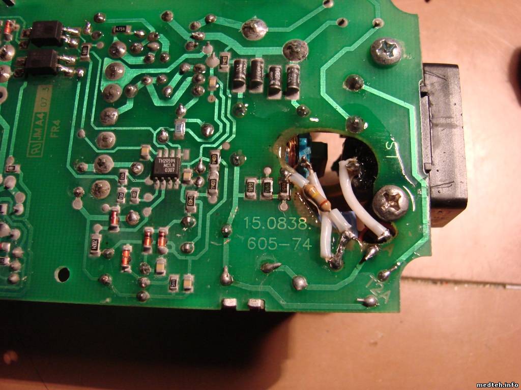

STarasДата: Вторник, 30.Ноя.2010, 22:00 | Сообщение # 1
Ровно
Вот как бы плата блока питания. Как бы горела. Как бы почищено-помыто-починено-работает-покрыто лаком. Но воняет горелым - не передать. И со временем не проходит. Что делать?
SeptДата: Вторник, 30.Ноя.2010, 22:12 | Сообщение # 2
Житомир
У косметологов была такая же бяка, пришлось залить всю плату лаком. Аппарат для пиллинга, стоит под носом.
VikeyДата: Вторник, 30.Ноя.2010, 23:04 | Сообщение # 3
У вас сообщений: 303
Инженер по ремонту
А еще можно под плату елочку автомобильную положить и запах отобьет и диелектрик biggrin
renmasterДата: Вторник, 30.Ноя.2010, 23:16 | Сообщение # 4
только способ изоляции платы от соприкосновения с воздухом, или на новую ...
Quote (Sept)
- или вариант использования теплопистолета, где нет варианта нагрева
- как вариант произолировать корпус - если есть такая возможность и безвреда для теплоотвода
creytДата: Среда, 01.Дек.2010, 06:45 | Сообщение # 5
У вас сообщений: 546
Кузня
В озоновый стерилизатор положить на пол часа - все запахи сожрёт yes
у меня все диоды болят
babysh-mДата: Среда, 01.Дек.2010, 08:24 | Сообщение # 6
Quote (creyt)
Оно может быть и устранит запахи, но озон отличный окислитель, как с незакрытыми дорожками?
creytДата: Среда, 01.Дек.2010, 09:04 | Сообщение # 7
Кузня
Проверял - за 10 минут ничего не окислилось.
babysh-mДата: Среда, 01.Дек.2010, 10:30 | Сообщение # 8
Quote (creyt)
А дальше как себя поведет?
dasichДата: Понедельник, 24.Янв.2011, 06:42 | Сообщение # 9
техник по ремонту
Магадан
клал плату в отсек для дезинфекции куллера (того, что воду кипятит/охлаждает), после этого проветривал и покрывал лаком.
bagram05Дата: Вторник, 24.Янв.2012, 15:34 | Сообщение # 10
врач КТ
Махачкала
А сбоку не питающая колодка? Она может вонять до ее замены.
Ан2рейДата: Вторник, 17.Апр.2012, 07:24 | Сообщение # 11
У вас сообщений: 33
север
В микроволновке, после сожжения кастрюли, установился стойкий ничем не выводимый "аромат" горелого пластика. Пробовалась бытовая химия в различных комбинациях, не помогло... Товарищь победил недуг только после кипячения стакана воды с кусочками лимона (как вариант наверное можно использовать лимонную кислоту) yes
fattnessДата: Понедельник, 02.Апр.2018, 19:17 | Сообщение # 12
Врач
Та же фигня была, только с видеокартой. Главное запах идет все время, не зависимо от того, работает он или нет. Потом купил средство одно против запахов - odorgone Smokebusters, на удивление реально помогло. Прыскал немного, платы ведь, контакты все дела. Стоит недорого, да и хватит бутылька на долго!
larisa27Дата: Среда, 27.Май.2020, 14:39 | Сообщение # 13
дерматолог
попробуйте рядом пожечь лавровый листик
