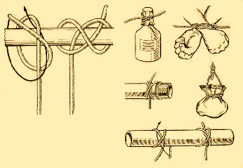

хочу поделится следующей технологией, в повседневной работе,, особенно при обслуживании стомат установок, использую прекраснейший узел "КОНСТРИКТОР" .
Данный узел работает как с леской, капроновыми нитками так и со стальной проволокой (испытывалось до 2 мм) Думаю в арсенале медтехника (да и не только) данный узелок должен быть. Этому узлу, как я понял, не одна тысяча лет. Имеются его разновидности (двойной и т.д.)
Описание (из всемирной паутины): "Боа констриктор" - это зоологическое название удава по-латыни. Такие змеи, как удав, питон и анаконда, как известно, убивают свою жертву, сжимая ее тремя петлями своего тела. Узел, известный во всем мире под этим названием, является одним из самых сильно затягивающихся узлов. В то же время он считается и одним из наиболее трудно развязываемых узлов. Как правило, его даже не развязывают, он служит один раз. "Констриктор" хорошо затягивается, если он завязан на круглых, не имеющих острых углов предметах; в этом случае он незаменим.
Это очень полезный и важный для нашего быта узел. С его помощью можно, например, очень туго завязать мешок, вентиль камеры футбольного мяча, обжать протекающий резиновый шланг, затянуть свернутый ковер, мешок, ватное одеяло, связать руку хулигану; наложить на раненую конечность жгут и многое другое. С помощью этого удивительного узла можно поднять, тушу убитого медведя, не попортив его шкуры. Для этого надо взять драек или короткую прочную палку, вложить ее в пасть зверя, за его клыки, н завязать пасть с палкой "констриктором". Его концы прикрепить к гаку или грузовому шкентелю. Профессиональные такелажники с помощью "констриктора" накладывают временные марки на стальной трос в тех местах, где его нужно перерубать. Этим самым они предотвращают саморасплетание троса до наложения постоянных проволочных марок.
