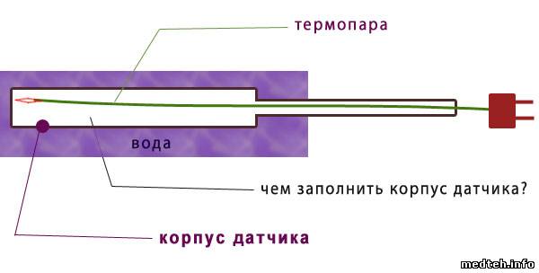

У меня такая проблема.
Есть душевая кафедра (поливают пациента водой из шланга). Там есть смеситель, где смешивается горячая и холодная вода. В него вкручен датчик, от него шла тонкая трубочка к стрелочному термометру. Термометр сильно врал. (видимо рагерметизировался этот датчик.). У меня есть Цифровой термометр с термопарой как от тестера (Кажется тип К-2). Хочу использовать корпус от этого датчика (полая медная трубка) и вставить в него термопару.
Проблема в том что термопара тонкая, около 2мм, а трубка диаметром около 8мм. Т.е получается воздушный зазор. Пока там этот воздух прогреется.
Хочу заполнить эту трубку (корпус от датчика) каким-то теплопроводным материалом, но чтобы не вызвать коррозию или неправильную работу термопары. Только не знаю что лучше. Теплопроводную пасту, эпоксидку, герметик?
Посоветуйте, пожалуйста.
Сделал рисунок, там всё понятно.

можно заполнить силиконовой теплопроводной пастой, для примера

metaname, залей в трубку трансформаторное масло. Когда нужно постоянно мерять температуру воды в трубе,
в трубу вваривают гильзу в нее заливают масло и в масло уже термометр.

Трансформаторным маслом мне будет проблематично, т.к мне будет нормально не заделать отверстие в корпусе датчика, а он стоит горизонтально, боюсь масло вытечет.
У меня есть термопаста КТП-8, попробую ей заполнить корпус , вставлю термопару, а отверстие заделаю герметиком.

когда разбирал термодатчики с касимовских шкафов, там тоже сам кристаллик находится в трубке металлической и все заполнено КТП-шкой....

можно насыпать периклазового порошка (хорошая теплопроводность и электроизоляция). хорошо его утрясти. А торец закрыть герметиком или резиновой пробкой). С ремонтом не будет проблем, пробку удалил, песок высыпал, датчик заменил и обратно biggrin

Заполнил пастой КПТ-8, т.к. других вариантов, по-моему, нет. Трансформаторное масло вытечет, порошок не засыпать- зазор между провдом термопары и стенками горловины моего корпуса около 1мм. Отверстие, где вставляется провод, заделал герметиком. Пробовал в кипятке- 98град. Думаю будет работать нормально. Мне надо ещё сам корпус цифрового термометра в эту кафедру как-то пристроить. Скоро пойду ставить , напишу, что получилось.

Наполни КТП а хвост эпоксидкой и не парься я уже несколько раз так делал и все работает.

Поставил сегодня термометр, подключил датчик, вроде нормально работает, на изменение температуры воды реагирует довольно быстро.
Так что вроде всё получилось, спасибо всем.
