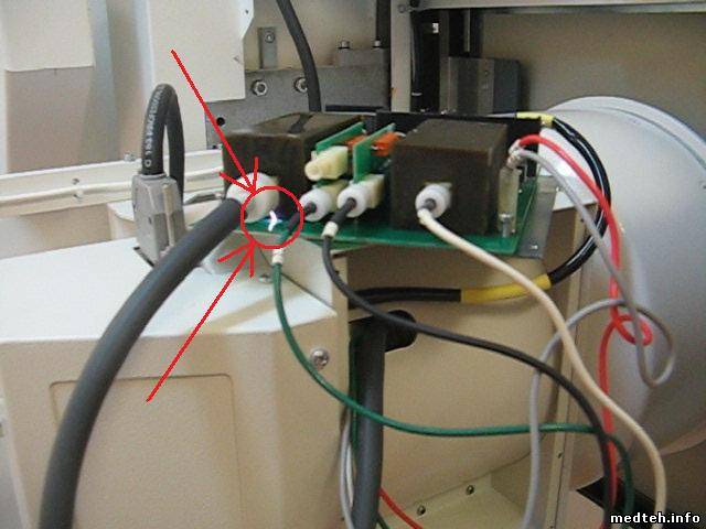

Удалось мне тут созерцать высоковольтный пробой на УРИ, при чём чтобы вычеслить место пробоя (уж слишком короткая дуга была) заснял это дело.
Сразу на видео не увидел, потом, когда кадрик вырезал смог разглядеть...
В продолжение темы, чем лечить подобный пробой?

Замена кабеля, однозначно(Разъём отделно, я думаю, не менятся). Может попробывать подмазать селикончиком, который пользуем для высоковольтных кабелей в трубках.

Polo11, Привет, веселая картинка, ничего не скажешь.
А сколько там напряжение?, Был случай. Правда с телевизором дома. ТДКС пробило, дуга была почти такая. Не смог найти аналог, и залил его (ТДКС) термоклеем для термопистолета (с помощью паяльного фена). (Предварительно удалив пластмассу в месте пробоя). Работка ювелирная, но у меня все неплохо получилорсь, телик продолжает исправно показывать...

qwerty123, я пробовал мазать. Временная мера, всё одно шьёт.
evven, привет.
Круто ты его...

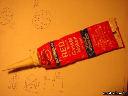

Я слышал про красный автомобильный герметик которым мастера ТДКС заливали, накладывать надо в несколько слоёв с промежуточной сушкой. Но по слухам этот герметик уже испаганился, не держит кВ.

Polo11, забавная вещь однако wink
разьем похож на разьем на УРИ от РУМ-20?
- если подобрать фторопласт по размеру то закрыть всю пластмассовую гайку( типа втулки) по кругу или заменить ее, токарю заказать )под разьем смазать еще и силиконом или

Polo11, все же буду настаивать на
Quote (Polo11)
Сам замазал им с десяток строчников - ни один еще не вернулся

Quote (patch)
STaras, у вас тоже такой продают?
А чем мы лучше или хуже? По моему одинаковые.
Этот красный тоже ведь силиконовый, и, главное, держится очень крепко не отдерешь.

А почему именно красный герметик? Помоему подойдет любой силиконовый , благо на рынке выбор велик! На практике использовать приходилось прозрачный силиконовый герметик который продается в тубах под шприц, заливали ими ВВ блоки после ремонта если все делать качественно то ничего не шьёт, а также эпоксидная смола но только не отечественная, продается на авторынке в разных емкостях от 250 до 1000 гр. с ней же отвердитель только надо потренироваться в дозировках отвердителя , а то при толстом слое лопаеться . Эпоксидкой заливали накальники и пока никаких проблем.

ремонтировать бестолку. прошивает и всё. заказал новый, но денег нет у врачей. сидят без скопии.

У меня в таком же блоке по винту крепления шило. Высверлил, залил эпоксидкой и привез в больничку, так он зараза сбоку дугу пустил. Ну тут уже я невыдержал, пневмокамера от тонометра рулит. Два оборота вокруг больного и никто никуда не шьет. Оно конечно не эстетично, но сверху крышкой закрывается и доктор доволен.

Вот и у меня так.
Только заделаешь, на следующий день опять шьёт и понеслась... звонки на мобильник... и всё такое. Там резьбовое соединение, что собственно и осложняет дело.
