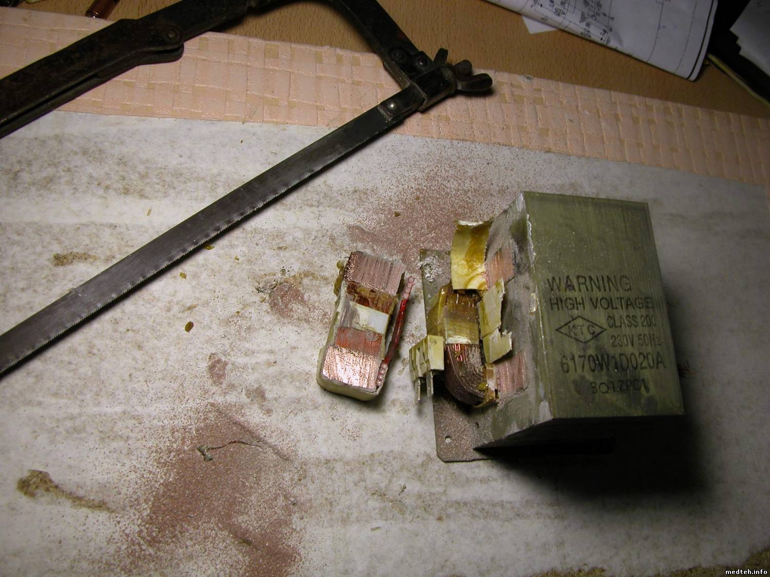

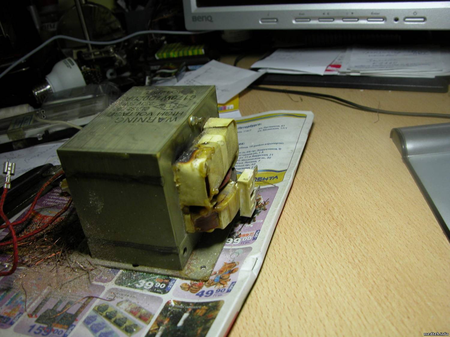

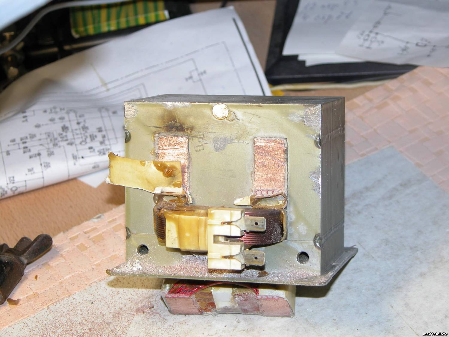

Итак, валялся у меня трансформатор от микроволновки, сгорела вторичка, попала вода однако. Вот фото:
Самый тонкий и дорогой прибор - голова, но кто про это помнит?
Bay_nickДата: Пятница, 26.Фев.2010, 09:59 | Сообщение # 2
У вас сообщений: 126
Омск
Как видно из фото, транс заварен и разобрать его не представляется возможным.
Вспомнил фразу: - Пилите Шура, пилите...
И начал пилить, вот так:

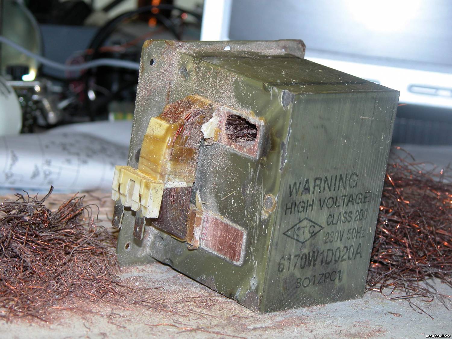

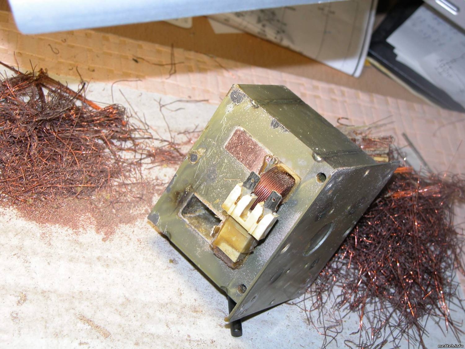

Bay_nickДата: Пятница, 26.Фев.2010, 10:06 | Сообщение # 3
Омск
Красивый спил такой получился, фото не передает красоты, почему то отдает перламутровым оттенком. Дальше просверлил отверстие и начал выдергивать провода из отверстия, сначало медленно а по мере расширения большими кусками пошло.
Вот фото:
Сообщение отредактировал Bay_nick - Пятница, 26.Фев.2010, 10:08

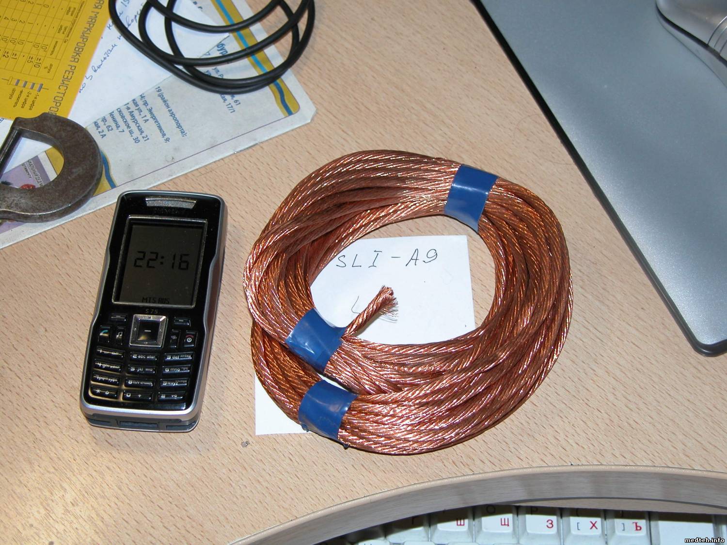

Bay_nickДата: Пятница, 26.Фев.2010, 10:10 | Сообщение # 4
Омск
А тут еще провод подвернулся, просто прелесть 10 квадратов, очень из мелких жил,
гибкий как бельевая веревка (надо над этим подумать) Вот он:

Polo11Дата: Пятница, 26.Фев.2010, 23:40 | Сообщение # 12
У вас сообщений: 582
рентген
русский
Bay_nick, значит вторичку из ПЩ-10 намотал?
Сообщение отредактировал Polo11 - Пятница, 26.Фев.2010, 23:41
SeptДата: Пятница, 26.Фев.2010, 23:47 | Сообщение # 13
Житомир
Quote (Polo11)
из ПЩ-10 намотал
Как называеться уже знаю. А где он применяеться? Где взять его?
Polo11Дата: Суббота, 27.Фев.2010, 14:55 | Сообщение # 14
рентген
русский
Sept, в простонародии эта медная плетёнка известна как щёточный провод.
Применяется в щёточных узлах мощных (сечение 10мм2!!!) коллекторных электродвигателей. Если искать его в подарок, то думаю надо смотреть в сторону железнодорожных депо или ремонтных мастерских, на тепловозных электродвигателях это чудо используют...
Или в магазинах, торгующих кабельной продукцией.

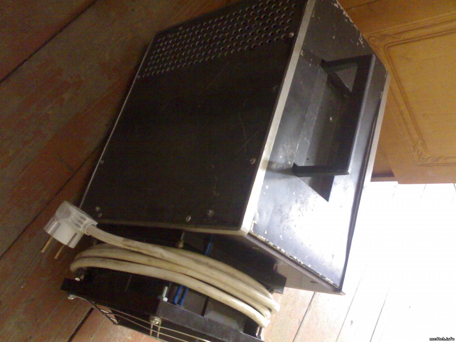

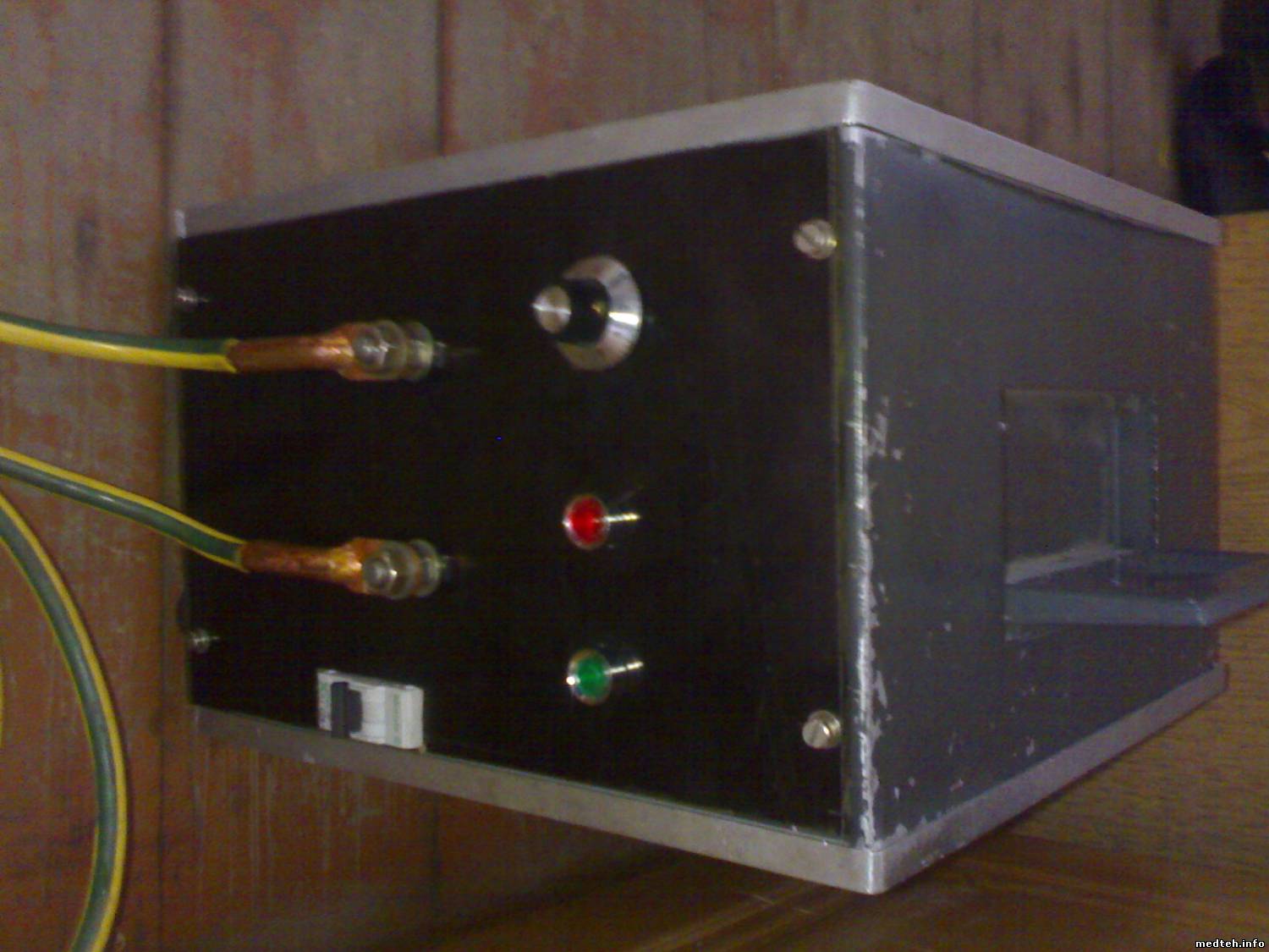

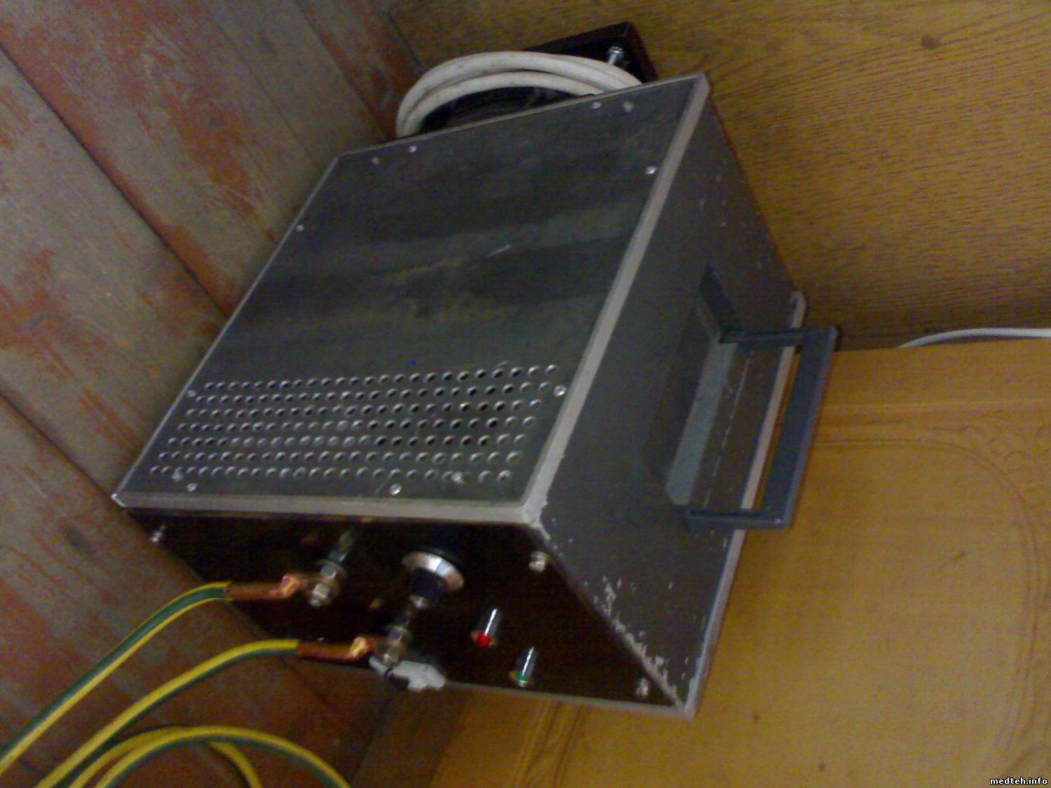

Вот закончил сварочник
Сообщение отредактировал Vikey - Среда, 16.Мар.2011, 22:52
SeptДата: Четверг, 17.Мар.2011, 00:00 | Сообщение # 30
Житомир
С виду очень даже красивый чемоданчик а внутри что?
Нас тут больше внутренности интересуют.

VikeyДата: Четверг, 17.Мар.2011, 00:17 | Сообщение # 32
У вас сообщений: 303
Инженер по ремонту
Я использовал широко распространенную схему Негуляева, которую бурно обсуждают на многих форумах (инструкцию прикрепил ниже). Харктеристики моего аппарата 170 А 29 кГЦ.
Instr.part1.rar (1.39 Mb) · Instr.part2.rar (830.3 Kb)
Сообщение отредактировал Vikey - Четверг, 17.Мар.2011, 01:50

Здорово у тебя получилось! Красиво работает. good
