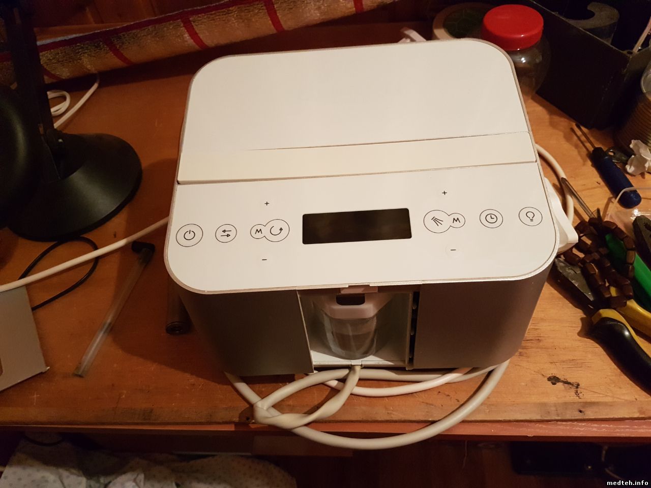

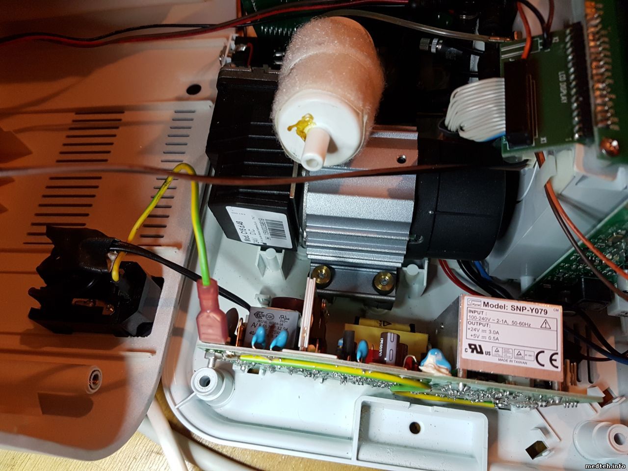

Только не кидайтесь шапками,понимаю,что не по теме,но учитывая то,что стоматология пересекается с косметологией использованием аналогичного оборудования тема самая та. yes Имеется вот такой аппарат,при работе компрессор издает сильный гул,внешний осмотр ничего не дал закреплен хорошо,ни за что не цепляет,жидкость в наконечник подается.Остается только разборка,но судя по тому,что в интернете информация по нему очень скудная,то и запчасти на него будет найти проблематично,отсюда вопрос стоит ли его вообще разбирать,пока он хоть и с шумом но работает.Может кто сталкивался уже с подобными аппаратами?

вероятно подшипники ( круглые такие , с шариками) полетели . а воздух для охлаждения наконечника используется ? если нет - можно от аквариума подсунуть .

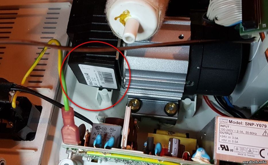

bektyishДата: Пятница, 08.Дек.2017, 01:42 | Сообщение # 12
На фото видно что на компрессоре есть информация о нём - ярлык (бирка ) - по ней и нужно его искать . Очень сомневаюсь что только для этого аппарата производят эксклюзивный компрессор - должен быть ширпотреб

По-моему, задача по диагностике (возможно, с разборкой) состояния компрессора (а может быть, просто водяной помпы/насоса) и его возможной замены излишне усложнена от непонимания назначения аппарата и особенностей его функциональной эксплуатации, функционального назначения его узлов/элементов и технических требований к ним ...
Если это компрессор (т.е. задача получить сжатый воздух), то его можно заменить на любой другой подходящий ...
Во многих видах и типах медицинской техники применяются разного типа малогабаритные компрессор/вакуум-насосы ... "Американцы" слабо шумят и дают хорошую производительность ...
А так,
можно компрессор от аквариума подсунуть ...
