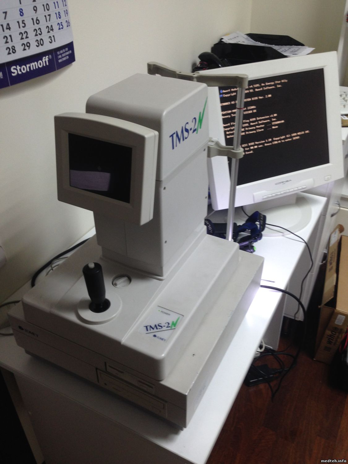

Есть почти рабочий топограф роговицы TMS-2N фирмы Tomey.
Документации я не нашел но есть инструкция на TMS-3 (в общем похож)
Фотки и документация по ссылки : https://cloud.mail.ru/public/7u7X/zHUbzZM2z
Но при переводе с левого глаза на правый, он этого не фиксирует, хотя должен.
Я его разобрал и обнаружен что там удален датчик положения .
Внутри блока есть два места установки , что смущает. Предположительно он должен подключаться к разъему CN9. На этом разъеме присутствует земля - 2 пин, 12 вольт - 1 пин и, скорей всего, подтянутый к 5 вольтам вход с датчика-3 пин, четвертый вывод - вопрос (может выбор между датчиками).
Аппарат в работе , просто экспериментировать нельзя , а убить тем более.
Если кто разбирал или может разобрать , сделайте фото. Инфу лучше скинуть на почту ntts@mail.ru
Заранее всем спасибо.
