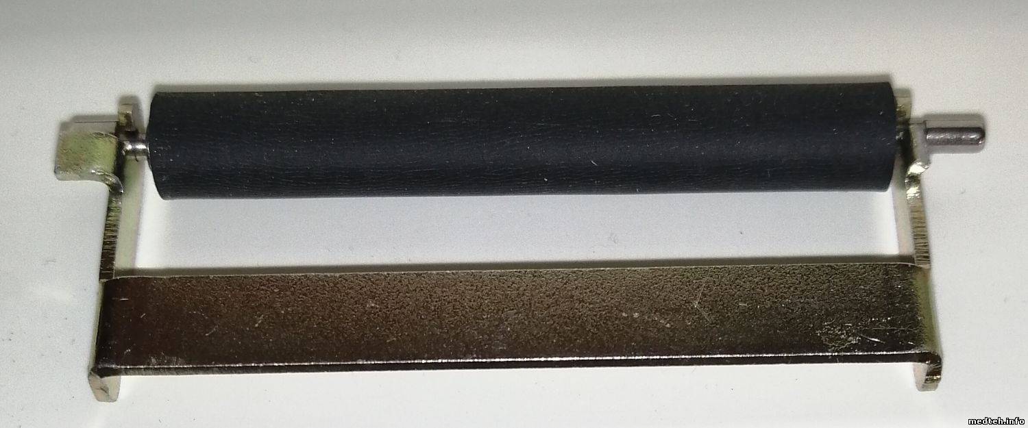

Может ли кто-нибудь подсказать модель принтера на рефрактокератометре URK-700, 2011 г.в.
Доктора потеряли шестерёнку с прижимного валика. Или может у кого-то есть сама шестерня или вал вместе с ней?
