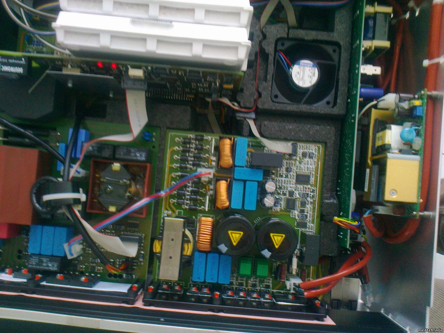

Недавно качнул инструкцию пользователя, оказывается аппарат полностью при включении ведёт себя исправно, но потом дисплей зависает.
Явных признаков, что есть такая модель у Ербе не нашёл.
Vio 300S и Vio 300D отличаются внешними управляемыми кнопками. У Шторца только тач скрин.
Инструкцию прилеплю.
Ошибка А-ВВ это всего лишь напоминание, что через 12 месяцев от последней проверки надо установить время проверки на безопасность.
Я в своей теме по электрокоагулятору Autocon скинул инструкцию пользователя. Там это отражено.
У меня зависает дисплей после включения, пока не могу решить тоже.
Нет сервис инструкции от Ербе Vio 300S, не подходит, как выяснилось.
Коллеги разобрали электрокоагулятор Autocon до основания и выяснили, что виноват всё-таки тач скрин
диагональ 6.5 дюймов шлейф один на пять контактов.
Может кто в курсе аналог такого?

А как проведёшь калибровку, если тач скрин не реагирует, этот резистивный тач скрин. Вся проверка показывает, что он насосал влагу.
Вопрос - кто-нибудь лечил их.

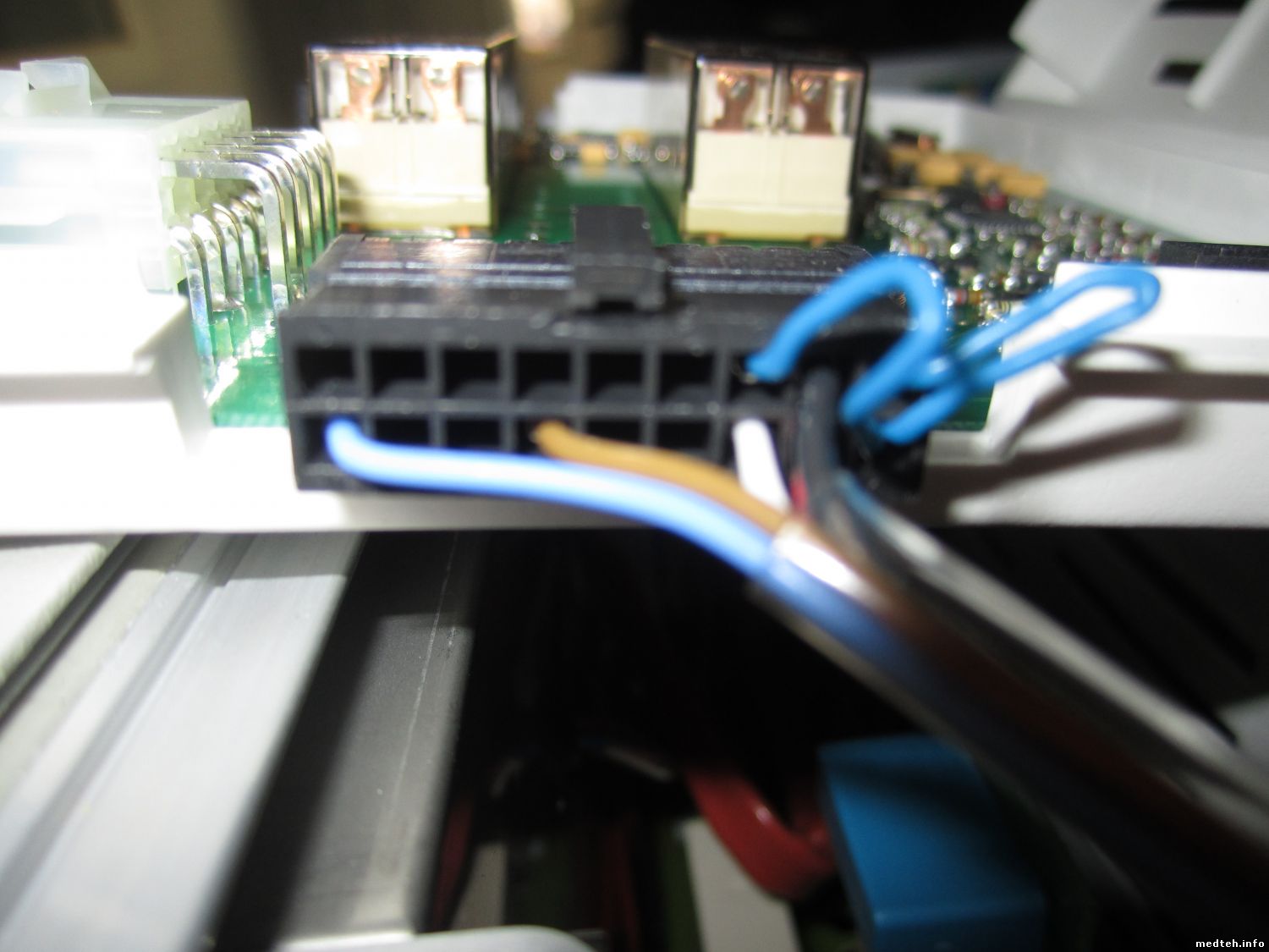

Подскажите, как можно подключить Еrbe Вisicion к Autocon 400.
Посмотрел, что все платы одинаковые (даже по серийным номерам), но аппарат не распознает инструмент :-((
Или может у кого есть фото распайки разъёма подключения MF гнезда?
Думаю, что разгадка кроется только в схеме подключения разъёма к плате 30140-814.
Сделаем все правильно и успех на нашей стороне :-))
