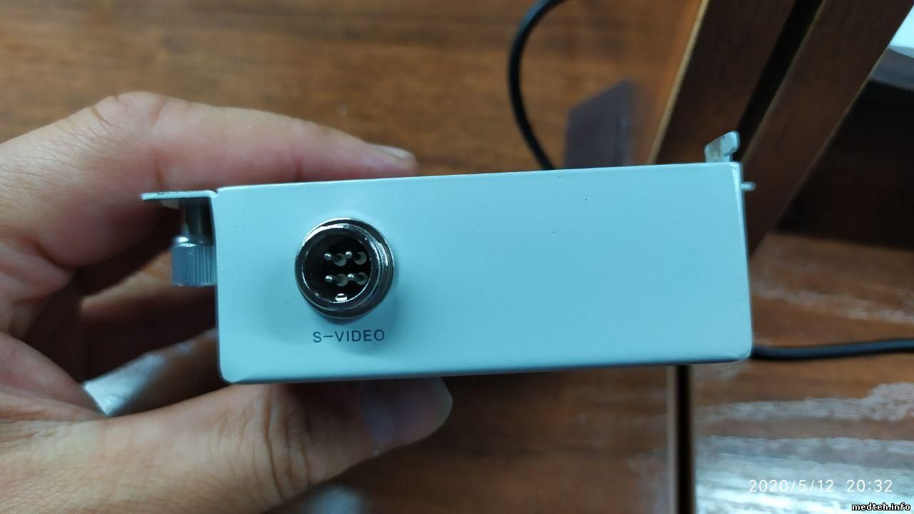

проблема Видеокольпоскоп EDAN C6A
потеряли кабель S-Video специфический, не могу колпоскоп к блоку подключит
если у кого есть скинте пин кабеля
фото прилагается
Спасибо заранее.

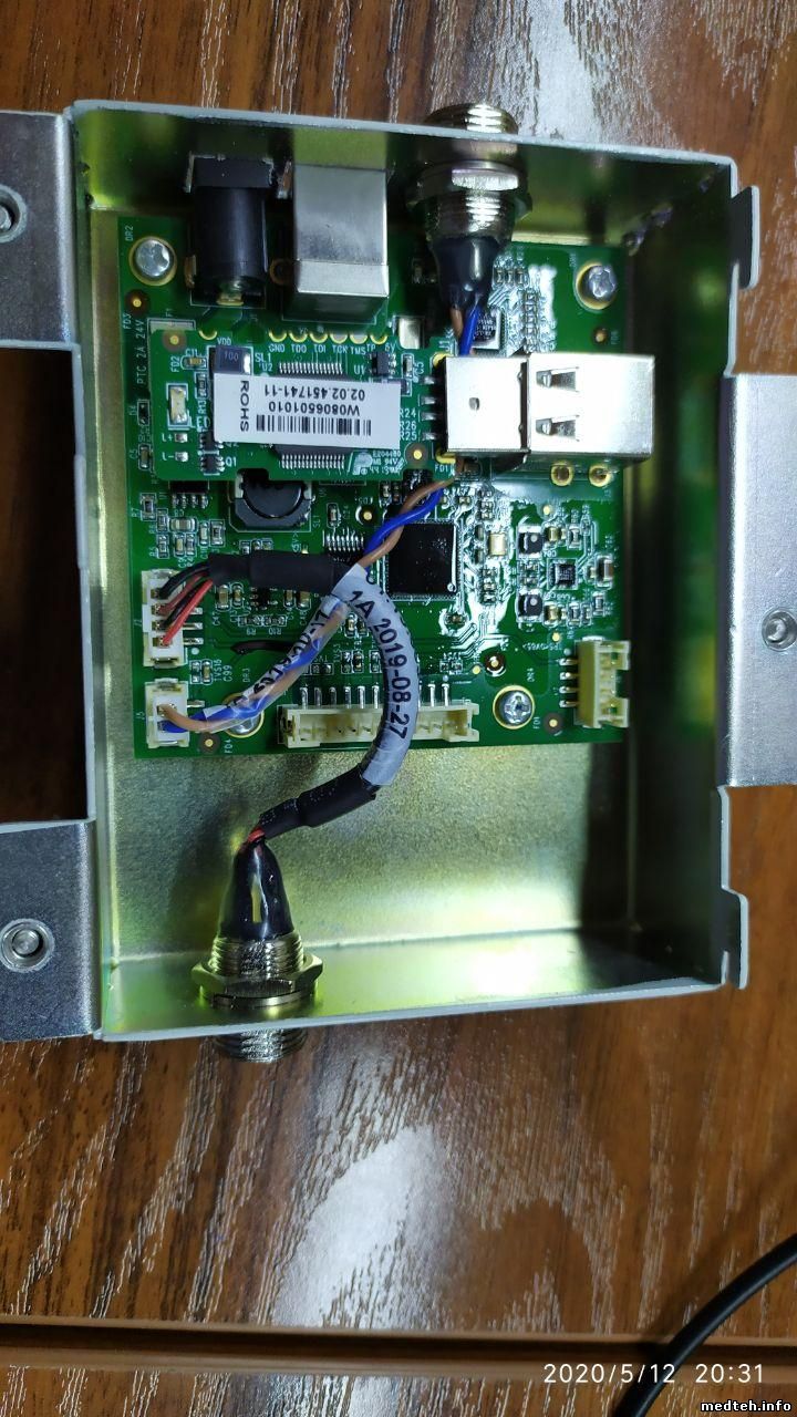

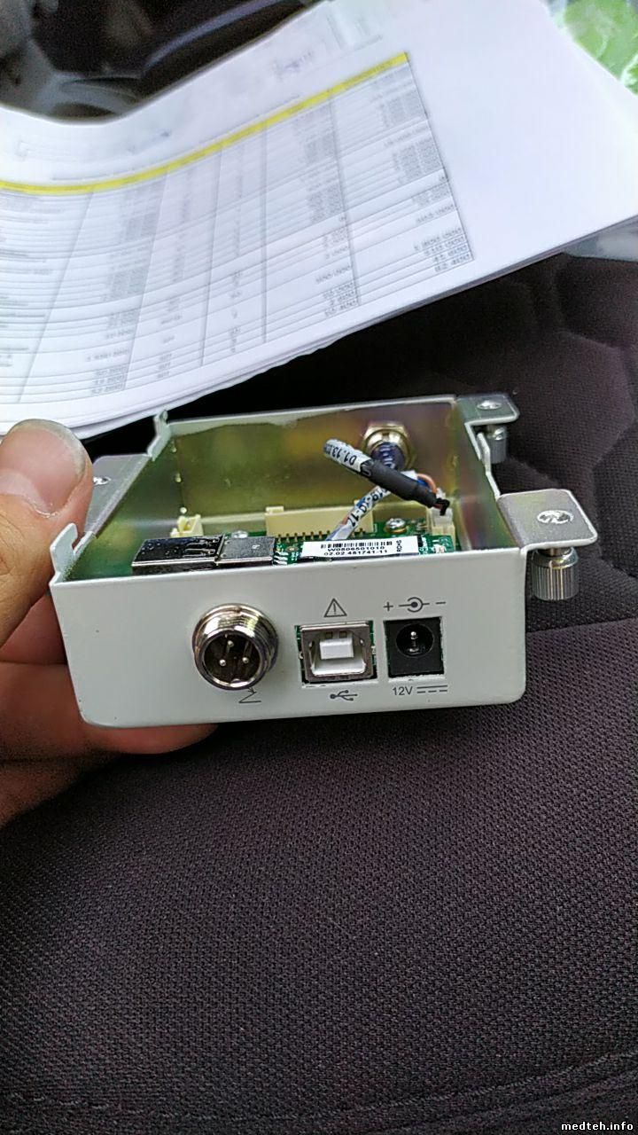

А что там разбираться, две земли, яркость да цвет.
земля общая 99%
цвет и яркость определяете опытным путем по картинке, если что-то не то, меняете местами.
Можете обычным телевизором воспользоваться.
ЗЫ Там что на плате ЮСБ разъем, в который воткнута плата оцифровщика, который выковыряли из китайской авермедии, офигеть инженерия.
