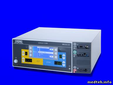

Доброе время суток!
Исчезли все пункты в главном меню (Procedure List). Иногда появляется ошибка CRC RAM selftest error. При подключении через СОМ-порт непосредственно к плате ЦПУ HicoSH7760 никаких ошибок памяти при самотестировании платы не выявляется. Похоже на какой-то программный глюк.
Помогите с сервис мануалом (или хотя бы код доступа в сервисное меню).
Заранее благодарен.

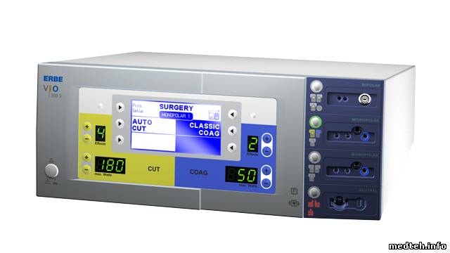

AlexiumДата: Суббота, 12.Май.2012, 23:20 | Сообщение # 4
Добавлю свои пять копеек "искателям сервис мануалов Karl Storz" . Что называется - найдите 10 отличий
