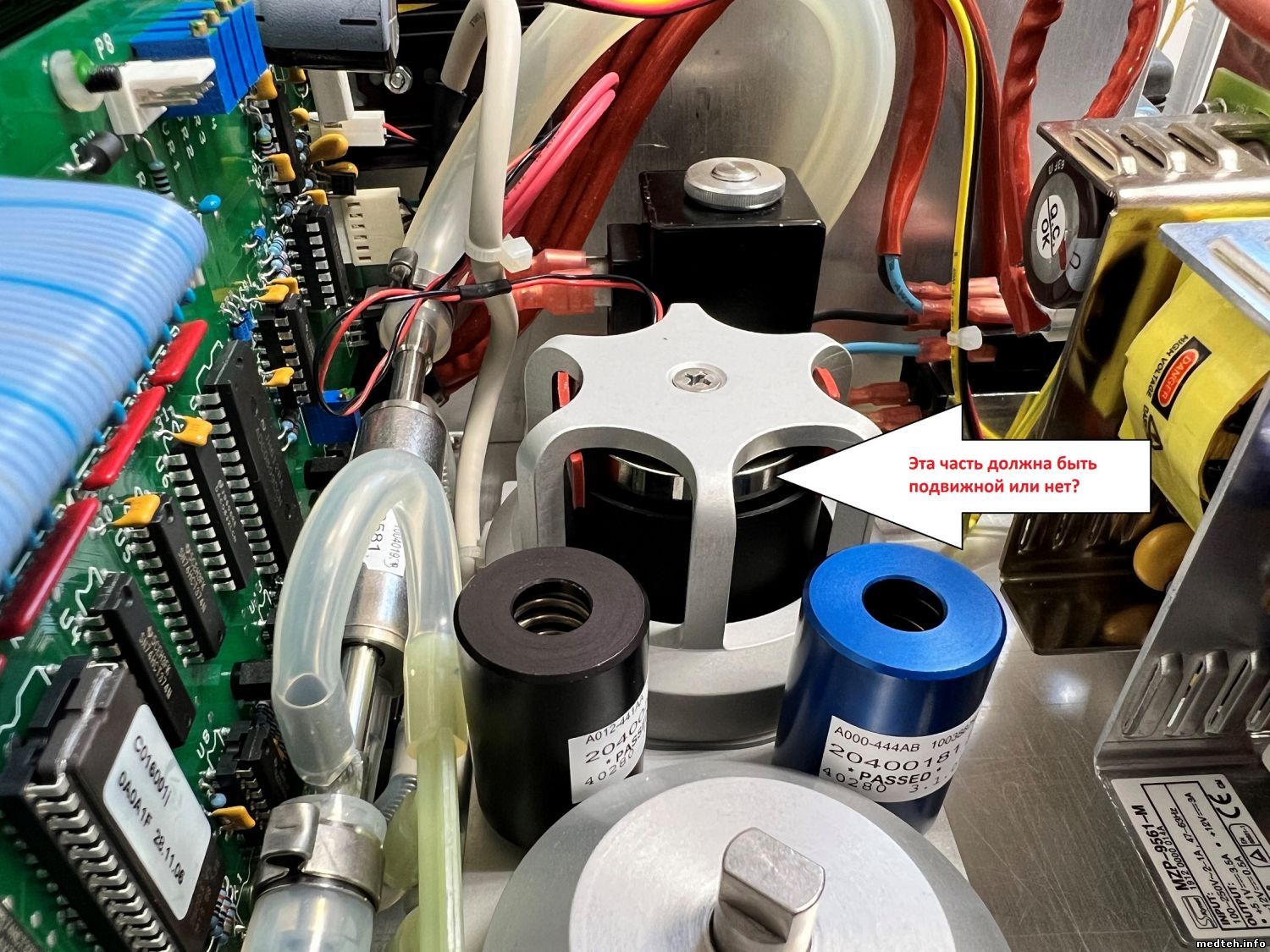

AVДата: Воскресенье, 12.Мар.2023, 15:20 | Сообщение # 51
Есть проблема: инсуфлятор в операционной подключен к баллону, баллон полный, подача газа в аппарат 5 атм.
Во время операции при включении подачи газа, газ в полость подавался с очень маленькой скоростью (еле-еле, по словам медперсонала), при том, что на аппарате было установлено 15 л/мин.
Медперсонал самостоятельно накрутил входной редуктор и увеличил давление газа в аппарат до 10 атм., скорость подачи, по их словам, немного увеличилась, но аппарат после этого начал выдавать звуковой сигнал и "ругаться" на низкое давление.
После перезагрузки аппарата, и возврата подачи газа в аппарат к 5 атм. звуковой сигнал исчез, однако при включение подачи газа внутри аппарата появились "посторонние" звуки и стуки. При этом индикатор баллона горит постоянно зелёным цветом, показывая, что газ есть, даже при отключенной подаче газа к аппарату.
После осмотра вызвал подозрение "электроклапан", так как при включении подачи газа у него двигается и нижняя часть и верхняя (металлическая) - не понятно: так должно быть или нет?
А также непонятно с датчиком давления, который всё время показывает присутствие газа.
Кто-то сталкивался с такой проблемой?
