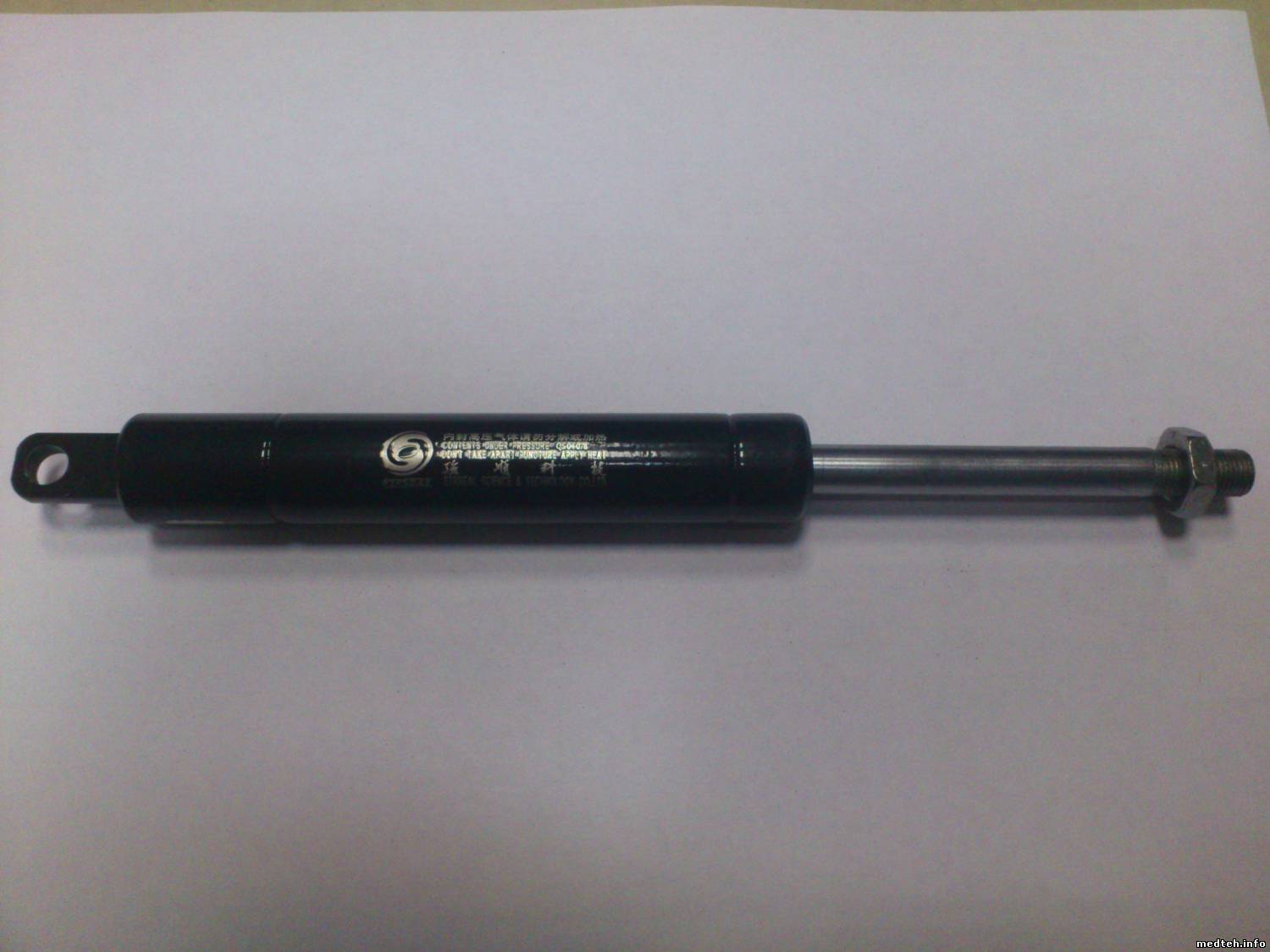

RomualdДата: Пятница, 15.Ноя.2013, 16:36 | Сообщение # 7
У вас сообщений: 443
ремонт медоборудования
Липецк
Здрасьте всем!
Умер пневмофиксатор на таком аппарате.
Где найти?
Haromago75Дата: Пятница, 15.Ноя.2013, 16:41 | Сообщение # 8
У вас сообщений: 26
Сисадмин
Электросталь
По-моему, на моём аппарате такого нет.
Такие штуки реставрируют умельцы, которые автоаммортизаторы ремонтируют.
Ещё можно из Китая заказать, максимум через месяц приедет почтой.

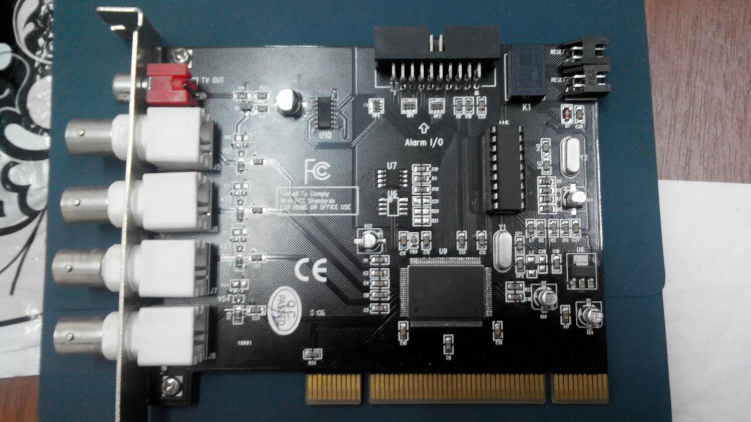

Haromago75Дата: Понедельник, 14.Апр.2014, 16:52 | Сообщение # 14
У вас сообщений: 26
Сисадмин
Электросталь
У меня вот такая карточка
navesДата: Понедельник, 14.Апр.2014, 17:02 | Сообщение # 15
У вас сообщений: 1070
А кольпоскоп куда воткнут?
Haromago75Дата: Понедельник, 14.Апр.2014, 17:20 | Сообщение # 16
У вас сообщений: 26
Сисадмин
Электросталь
Крайние два, ближе к материнке.
navesДата: Понедельник, 14.Апр.2014, 17:46 | Сообщение # 17
по плате вообще непонятно что это за разъемы, там хоть какая-то маркировка есть кроме J7 J8.
Если два, должен быть S-video

Haromago75Дата: Понедельник, 14.Апр.2014, 18:53 | Сообщение # 18
У вас сообщений: 26
Сисадмин
Электросталь
На плате больше ничего нету, все как есть.
Разбирал коробку на кольпоскопе, сигнальные провода припаяны к площадке (разъем отсутствовал изначально). Эта площадка очень похожа на посадочное место для разъема S-video.

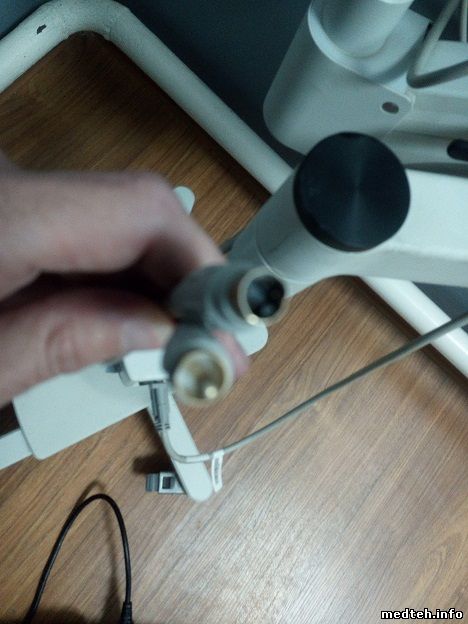

rzrwolfДата: Четверг, 15.Дек.2016, 00:10 | Сообщение # 31
У вас сообщений: 50
Отсутствует
Ростов
Спасибо огромное, что откликнулись!
Мой email: rzrwolf@ya.ru
Буду ждать от вас ответа.
Тему почитал, если я правильно понял, в качестве устройства захвата подойдёт почти любая ширпотребная плата aver или pinnacle?
Ещё хочу спросить: на выходе 2-а разъёма - s-video и один RCA - у всех так на этом кольпоскопе?
Прикрепил фото, но очень смазанное получилось(
Дело в том, что кольпоскоп остался в наследство от другого медцентра, но компьютер с программой и всей начинкой "угнали" прошлые сотрудники и кольпоскоп стал бесполезной железкой в углу (пытаюсь восстановить работоспособность, хотя бы минимальную на уровне: - получить картинку).
Огромное спасибо за помощь, но так и не смог подружить софтину с внутренней картой захвата. Возился с драйверами - но так и не получилось.
Под руку попалась китайская софтина "Кольпоскоп" от Kernel MED - у нас в России эти кольпоскопы продают под маркой Дафина - взял эту программу и через нее отлично работает кольпоскоп.
Кому интересно - обращайтесь - расскажу что и как делал.

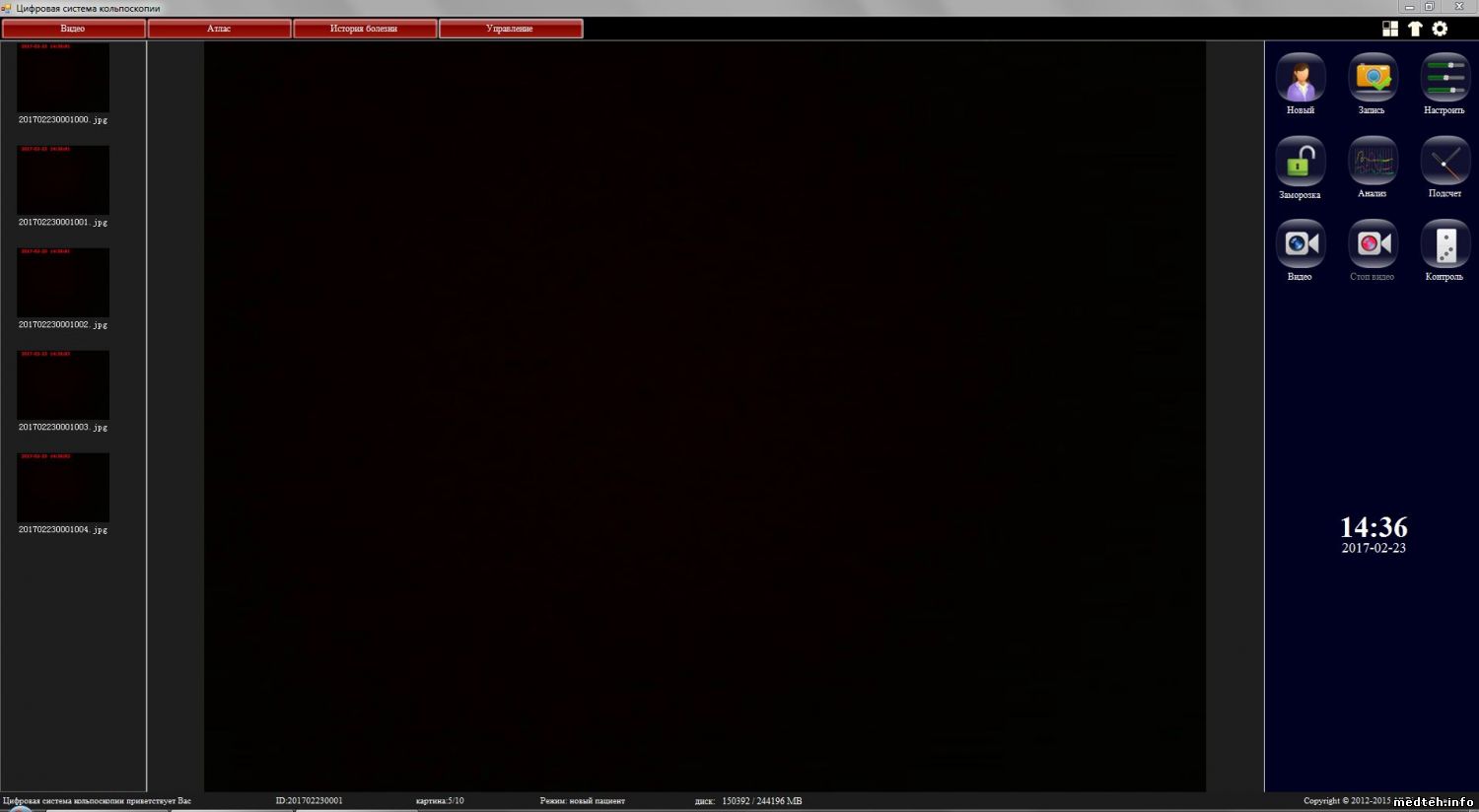

rzrwolfДата: Четверг, 23.Фев.2017, 14:35 | Сообщение # 34
У вас сообщений: 50
Отсутствует
Ростов

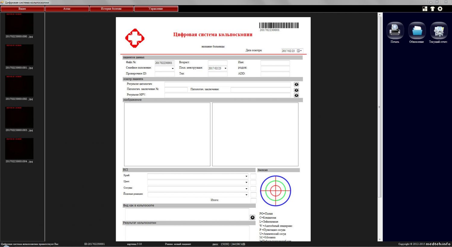

Есть неплохая в плане удобства китайская программа кольпоскопии, и практически все рабочие и компилирующиеся исходники к ней на C# .NET, подправленный перевод. Тестировал с несколькими моделями кольпоскопов - c платами захвата и USB, даже вебки показывает. Кому интересно - пишите в личку.
Сообщение отредактировал rzrwolf - Четверг, 23.Фев.2017, 14:46
