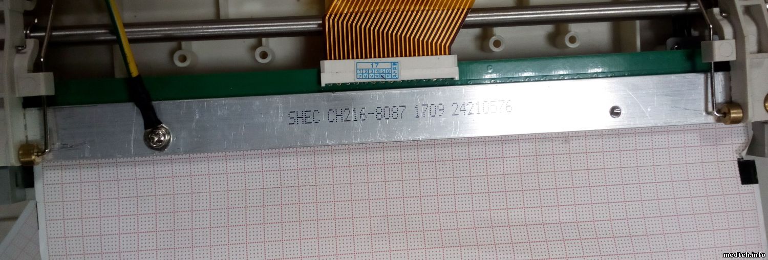

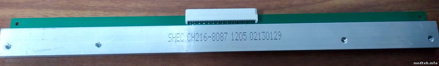

HotbrainДата: Среда, 10.Янв.2018, 10:11 | Сообщение # 6
Стерлитамак
Это фото старого
А это новый тот что прислали китайцы
